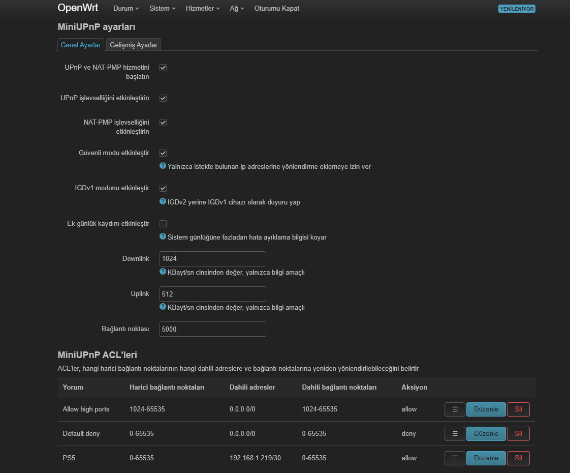

Merhaba arkadaşlar. Debrick olan cihazı amazon iade aldı ve yenisini yolladı tekrar openwrt kurdum. Şimdi sorum ingilizce kaynaklarda zorlandığım için DMZ açma işleminin nasıl olduğu? Sadece bağlı olan bir cihaz için bile olabilir. Bunu daha çok Playstation 5 için açmak istiyorum. Bir de openwrt kurulu routerda vpn programlarım çalışmıyor engelliyor sanırım. Bunun da bir yöntemi varsa yardımcı olursanız sevinirim.

Bu arada miniupnp ile port açılabiliyor sanırım. Bilen biri bakabilir mi sizce bu ayarlar doğru mudur? Ps5 için böyle yapıldığını görmüştüm bir yerde.
