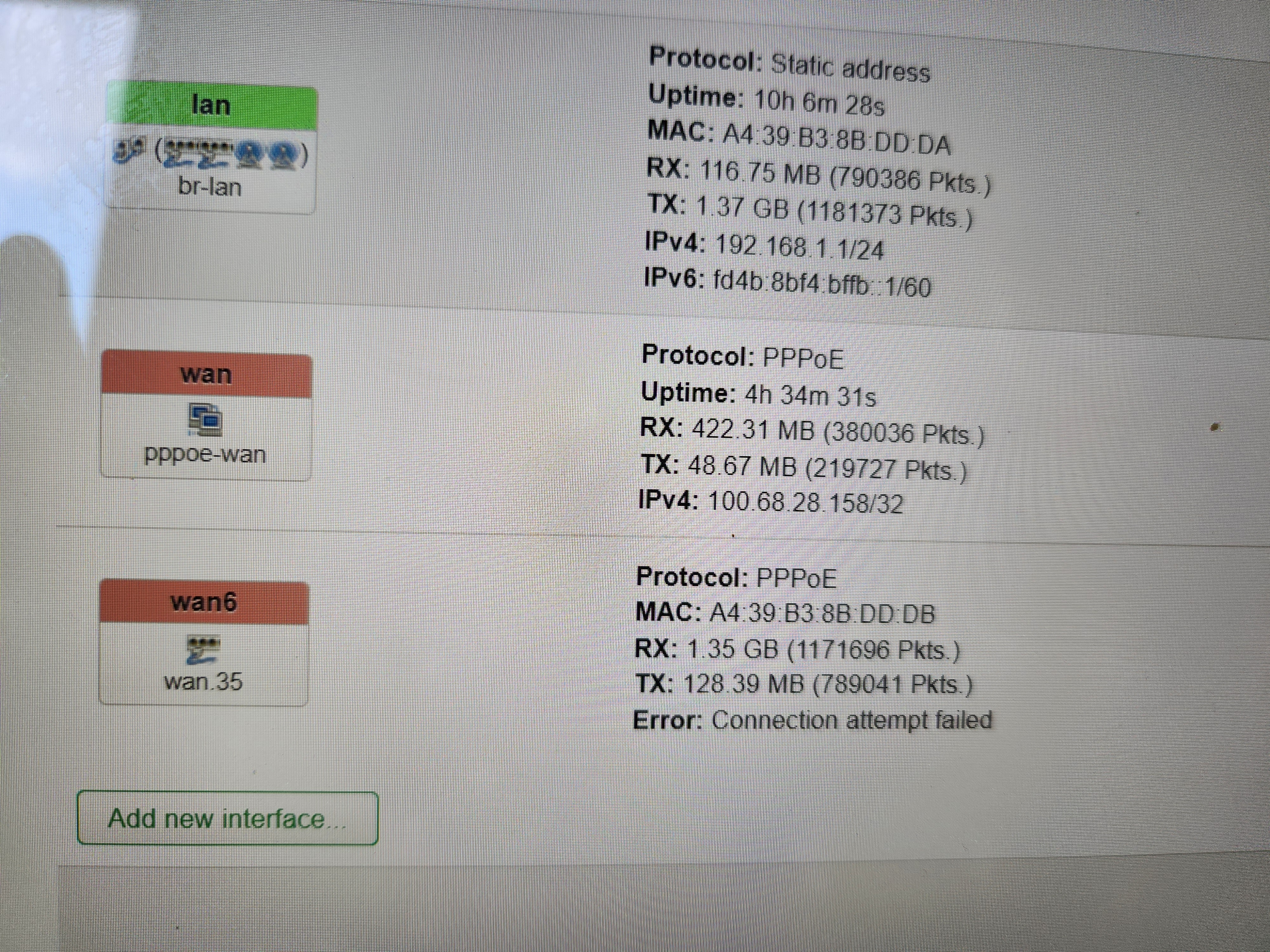

Bağlantıda bir sorun görünmüyor ama değil mi? Yine de internete bağlanamıyorum.
Bu mesajda bahsedilenler: @0ldskool , @Turkforce
2 yıl
Göründüğü kadarıyla bir sorun yok.
Network - Diagnostics menüsünden 8.8.8.8 IP adresine IPv4 Ping atarmısınız, bakalım sonuç ne olacak.

İşteyim şimdi hocam akşam eve gidince bakacağım. Bir de aklıma şu geldi acaba modemin ip 192.168.2.1 router 192.168.1.1 bu problem olur mu?
Bu mesajda bahsedilenler: @Turkforce
2 yıl
Bridge modunda modemin IP adresinin bir önemi kalmıyor.

21.02.0 rc1 için uğraşmaya değmez. Daha önce tavsiye edildiği gibi cihazı güncelleyip konfigürasyonu baştan yapın.

Openwrt güncelledim. 22.03 e yükselttim. IPv4 ping sonucu
PING 8.8.8.8 (8.8.8.8): 56 data bytes
--- 8.8.8.8 ping statistics ---
5 packets transmitted, 0 packets received, 100% packet loss
