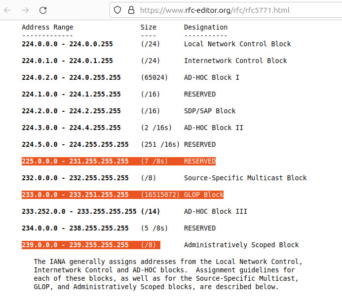

Merhaba,
iptv arayüzü için tanımlanan static routing adreslerinde bir problem olabilir mi acaba?
Bu mesajda bahsedilenler: @agritux
2 yıl
Anlatım ve anlatımda geçen routing kontrol adımlarına göre doğru idi hocam.
Debug çıktısında 3 ip adresi için route eklenmeli diyor. Ama sanki sonra kendi ekliyor gibi algıladım ben. Demek ki eklemiyor ya da her seferinde eklerken zaman kaybediyor veya donanımı yetmiyor o sebeple takılıyor yayin. Düz mantık yapıyorum su an.
Anlatımda geçen bölgeden bölgeye değişir ibaresi bu o halde.
Debugda 225.0.71.1 / 233.26.166.181 / 239.255.255.250 bu üç ip adresini eklemelisin diyor.
Networking hiç anladığım konu değil. Mesajınızı okuduğum andan beri bu ip adreslerinin mask değeri kaç onu bulmaya çalışıyorum ama bulamadım.
Route eklerken 172.31.128.0/19 şeklinde ekleniyor.
Yukarıda verdiğim ip adreslerinin son hanelerini sıfır yapıp mask ekleyeceğim sanırım?
Mask değerlerini ne girmeliyim acaba?
Registered multicast server vs şeklinde de arattım, ip adreslerini de arattım belki oralardan bulurum diye ama bulamadım.
Aşağıdaki gibi bir tablo buldum iana.org dan ama 7/8s ve glop block nedir onların maskı nedir kavrayamadım
https://en.wikipedia.org/wiki/Multicast_address
Burada da biraz bahsedilmiş ama ne denediysem o adresleri route etmedi.
Soru: Ben tabi hiç anlamıyorum ama şöyle bir soru geldi aklıma. Bu hususu araştırırken bir çok kullanıcıdan bu tarifi uygulayıp takılma yaşadığını gördüm. Hatta burada paylaşılan tarifte 6 route ip var, onlarda 4-5 ip vardı. "Bölgesel" vurgulamasını şimdi daha iyi anladım. Sorum şu, TV plus kutusunu diyelim lan1 ethernet portuna bağladık. Lan1 deki tüm ip leri route etsek böyle tek tek ip bulup atama yapmak yerine, daha global bir çözüm olmaz mı? Benim aklıma gelmeyen başka bir sorun mu çıkarır hocam?

merhaba subnet 19'un netmask değeri 255.255.224.0 dir. umarım işine yarar.
2 yıl
Çok teşekkür ederim.
Benim TV plus şu ip adreslerine bağlanmaya çalışıyor.
Bunlara mask ne gireceğim aslında o lazım.
Aslınsa sanıyorum ki direk bu ip adreslerini de girmeyeceğim. Çünkü akşam 30 alternatif var deneye deneye gideyim dediğimde yine route etmedi.

Hocam,
ben biraz daha uğraştım illallah ettirdi.
debug modda ekle dediği 3 ip adresine 1 tane daha eklendi. Hiç biri de anlatımdaki ip adresleri ve onların sahip olduğu aralıklarda değil.
anlatımdakileri kaldırıp yerine bunları ekleyince (maskı rastgele deneyim 32 alternatiften hangisi hatayı kaldırırsa o doğrudur diye düşündüm) hatalar kalkmadı. yayın da düzelmedi.

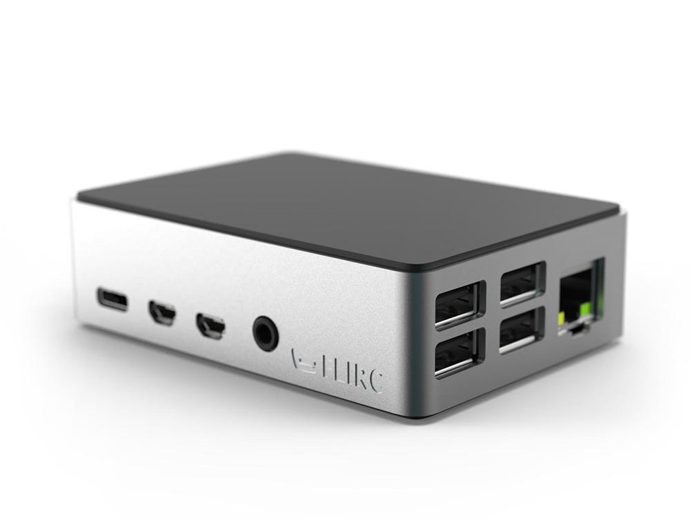

Rica ederim. Bende kutu olarak aşağıdaki ürün var yurtdışından almıştım çok memnunum. Kasanın kendisi komple alüminyum ve soğutucu işlevi görüyor. Kalitesi olsun, işçilik olsun çok iyi bir ürün. Kablolar ıvır zıvır vs için dediğiniz gibi göz önünde olmayan bir yer daha iyi oluyor.
Flirc Raspberry Pi 4 Casehttps://flirc.tv/products/flirc-raspberry-pi-4-case-silver?variant=43085036454120
