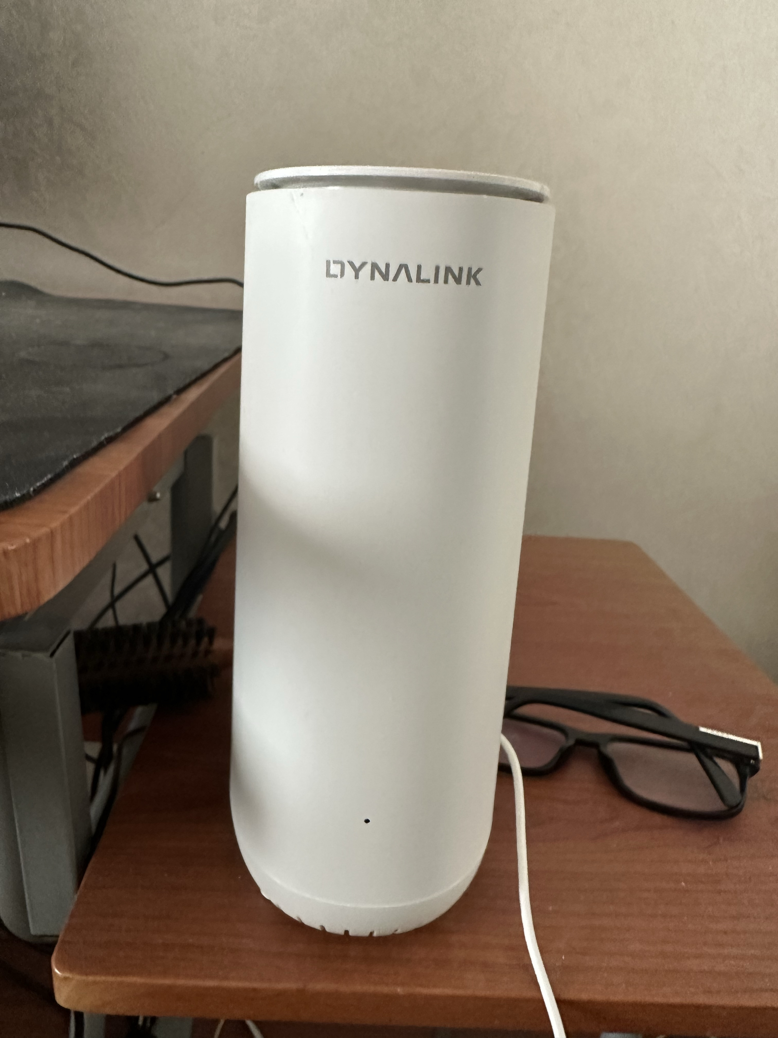

Tplink vmg3312 modem ile ax 1800 router arasında köprü kurmak istiyorum. Ayrıca ax1800 aldığım yazılımla duruyor sanırım çin güncellemesi ile daha verimli çalışıyormuş. Bu konularda bana özelden yardımcı olacak birisi var mı ? Kendim uğraştım bir türlü internet gelmedi.
2 yıl
35 mbit kullanıyorsunuz ve bir arayıştasınız anladığım kadarıyla kriterleriniz
-tek cihaz olsun
-çekim gücü iyi olsun köşe odalarda çeksin
-ucuz olsun
böyle bir modem var mı bilmiyorum o kadar araştırdım görmedim duymadım
Bu mesajda bahsedilenler: @cimbom38
2 yıl
Benimki hobi diyelim.35 mbps vdsl şu an ihtiyacımı fazlasıyla yetiyor.Uğraşmak hoşuma gidiyor.İlgimi çeken farklı cihazları alıp kullanıp test sonuçlarımı yazıyorum.Bende yeni şeyler öğrenmiş oluyorum.Belki bazı arkadaşların işine yarar.En iyi verimi zyxell 3625 de aldım.2.4 ghz evin her köşesinde rahat çekiyordu.İnanılmaz bir wifi çekimi vardı.Duramadım satıp denemek için Dx3200 aldım.Donanımı çok güçlü ama wifisi 3625 gibi değil.Tekrar 3625 aldım.Xiamio 4a giga routerde var.Üst model pahalı modellei değilde uygun fiyatlı mikrotik,fritzbox vb kullanmadığım modemleride merak ediyorum.
Bu mesajda bahsedilenler: @grikurtccc
2 yıl
hocam uygun fiyat olayı kalmadı bence onu unutun
yerinizde olsam güzel bir router alır openwrt kurar fiberde kullanırdım tek cihaz kusursuz internet mis gibi başka alternatifiniz yok
hem iyi çeksin hem de ucuz olsun diyen çoğu wifi 6 router kullanan openwrt kullanıcısı bunu kullanıyor
bu fiyatın altına bu kalitede router bulamazsınız daha ucuzu yok zaten amazon satıyor
https://www.amazon.com/Dynalink-DL-WRX36-8-Stream-Wireless-3-6Gbps/dp/B096K9SVCT
2 yıl
Hocam router ile ilgili türkçe inceleme videosuda göremedim, forumda kullanıcı yorumlarınıda varsa link atarmısınız?
2 yıl
https://forum.openwrt.org/t/whats-your-favorite-enthusiast-lede-openwrt-device/4477
https://forum.openwrt.org/t/802-11ax-routers/10484
https://forum.openwrt.org/t/best-consumer-router-for-200-mbps-isp/158213
arama kısmına wrx36 yazarak ulaşabilirsiniz alternatif olarak uğraşmak istemezseniz TP-LINK deco mesh sistemlerine göz atabilirsiniz
köşe odalarda çekmeme sorununu çözer ama yine dediğim gibi 35 mbit vdsl kullanmaya devam edecekseniz masrafa girmeyin derim fiber için değer

Arkadaşlar 3 aylık dynalink wrx36 cihaz var elimde toplasan 1 ay kullanmamışımdır.Openwrt yüklemedim cihaz orijinal yazılımında, openwrt kurmasıda zor geldiği için keneetic ‘e geri dönüş yapacağım ilgilenen olursa satıyorum. Amazondan alındı.
< Bu mesaj bu kişi tarafından değiştirildi ibcg1995 -- 15 Ağustos 2023; 1:25:39 >
2 yıl
kurulum çok kolay aslında. iki dosya yüklüyorsun o kadar. sonrasında sadece güncellemeler için sysupgrade.bin dosyalarını yükseltmen gerekiyor. gerçi bu cihazın openwrt yazılımı generic ve epenwrt bu modelin de yer aldığı ax qualcom yonga setlerinde hedef düşürme yoluna gitmiş. galiba orjinal sürümü kullanıyor olmak en iyi bir seçenek görünüyor.
