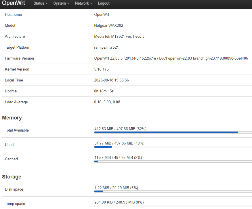

Turkcell TV+ için daha önce @androidmeda arkadaşımızın tarifi ile deneme yapmış fakat sağlıklı bir sonuca ulaşamamıştım.
Görüntü gelse dahi kısa sürede donuyor veya yayın kesiliyordu.
Bugün Netgear ile tekrar deneme yaptım ve sonuç maalesef olumsuz oldu. Hiçbir şekilde görüntü almayı başaramadım.
Sonra daha önce nasıl olduysa daha önce gözümden kaçan "Eski Bridge modu linki" ile deneme yaptım ve bir seferde başarılı bir şekilde çalıştı.
Konfigürasyonda MAC adresi, PPPoE kullanıcı bilgileri ve LAN portu sayısı 3 olduğu için düzenleme yaptım. Vlan için 3. Portu ayarladım ve kabloyu takar takmaz cihaz hemen görüntü vermeye başladı. İleri - geri alma kanal değiştirme vs. hiçbir sorun olmadan çalışıyor.
@androidmeda arkadaşımıza bir kez daha emekleri için teşekkür ediyorum.

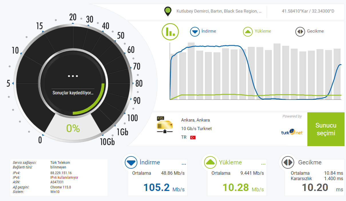

2 yıl
Merhaba,
config gormeden muneccim degilse kimse yardimci olamaz. Speed test ekran goruntusunun bir kiymeti yok maalesef
