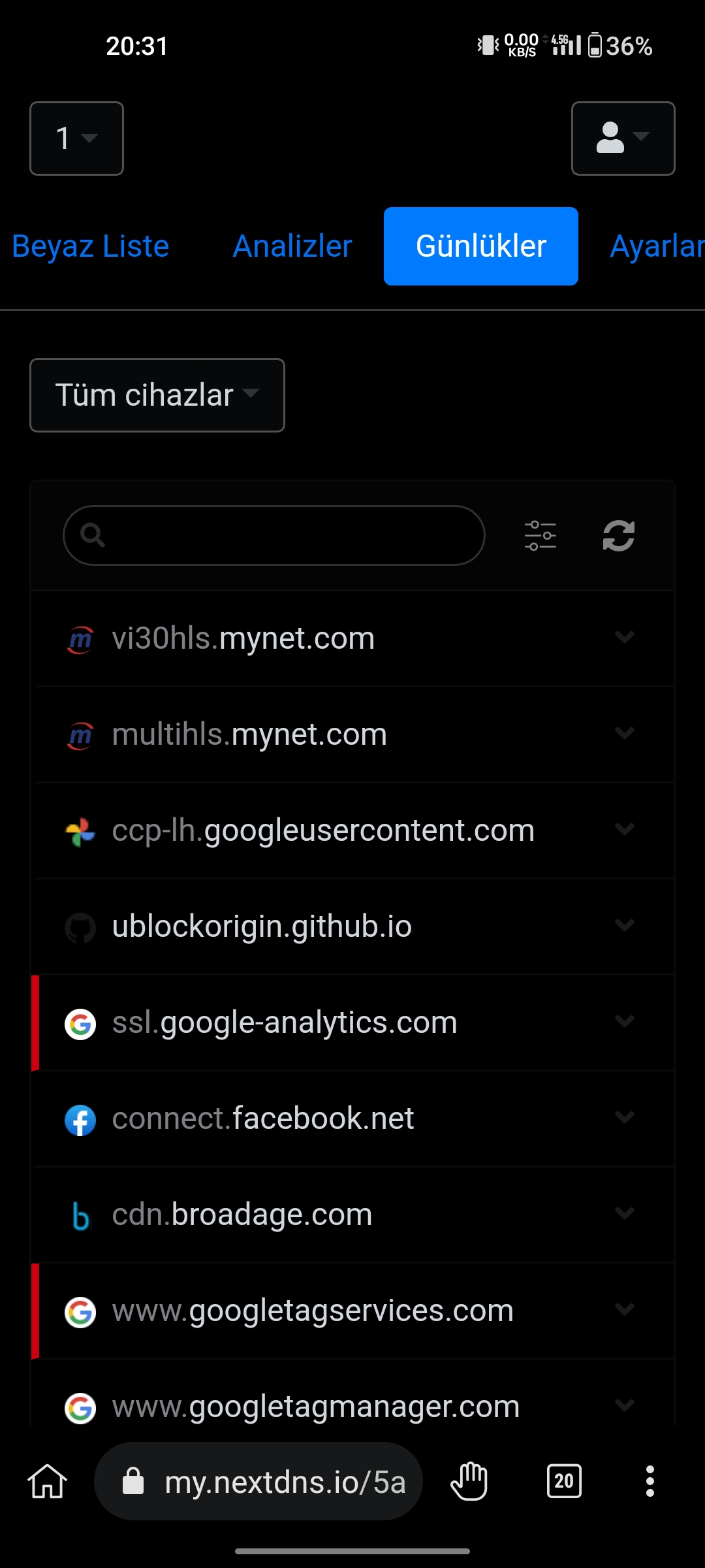

Hocam adguard home iyi gibi görünüyor ancak paket 10mb. 4a gigaya bir şekil kurdum diyelim loglar vs için 100 mb minimum free alan istiyormuş. Bu işi bir paket kurmadan adguard dns ile yapabilir miyim? Bugün de %40 kampanya varmış. Oluyorsa ücretlisi de ucuza geliyor baya.
@Elektrotek siz de sanırım adguard kullanıyorsunuz geçmiş mesajlarda öyle bir mesajınızı gördüm. düşünceniz ne olurdu acaba
Edit: adguard dns nin 300k sorgu hakkı tanıyan ücretsiz versiyonunu inceledim de, 300k sorgu yeterli değil gibi. Ayrıca bahsettiğim uygun fiyat adguard home için geçerliymiş :) adguard dns de indirimde ancak fiyatları o kadar da uygun değil.
mi4a giganın disk kapasitesini artırma yolu yok sanırım. adguard home düzgün şekilde çalıştıracak f/p bir router bakayım ben ya da vazgeçeyim :)
Benzer yöntem için @lameduck hocam next dns yi önerdiniz teşekkür ederim. Onu da inceleyeceğim ancak ücretleri hemen hemen adguard dns ile paralel sanırım.
< Bu mesaj bu kişi tarafından değiştirildi agritux -- 12 Nisan 2023; 2:53:1 >
Bu mesajda bahsedilenler: @Elektrotek , @0ldskool
2 yıl
Siz nextdns mi kullanıyorsunuz?
aylık 300k sorgu hakkı veriyor ücretsiz hizmet için. size yeterli oluyor mu 300k?
ücretli hesapta sınırsız sorgu sınırsız cihaz hakkı tanıyormuş bu yönü güzel aslında.
Benzer hizmeti adguard da veriyor ancak biraz daha pahalı. şimdi onu ekledim router'a, filtrelerden instagramı filtreledim ama engellemedi :)

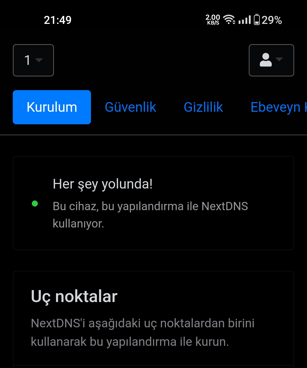

Ben o kısıtlamanın farkında değilim ama henüz "bu ayki hakkınız doldu, reklamları artık engellemiyorum ya da dns sorgularını döndürmyorum" gibi bir hata mesajı almadım. Instagram filtrelemedi demişsiniz acaba kurulum sayfanızda şu ibareyi görüyor musunuz >> "Her şey yolunda!
Bu cihaz, bu yapılandırma ile NextDNS kullanıyor." Görmüyorsanız DOH config dosyasını manuel düzenlemeniz gerektiğini yazmıştım, eğer yapamazsanız belirtin, gerekli config dosyası satırlarını paylaşayım.

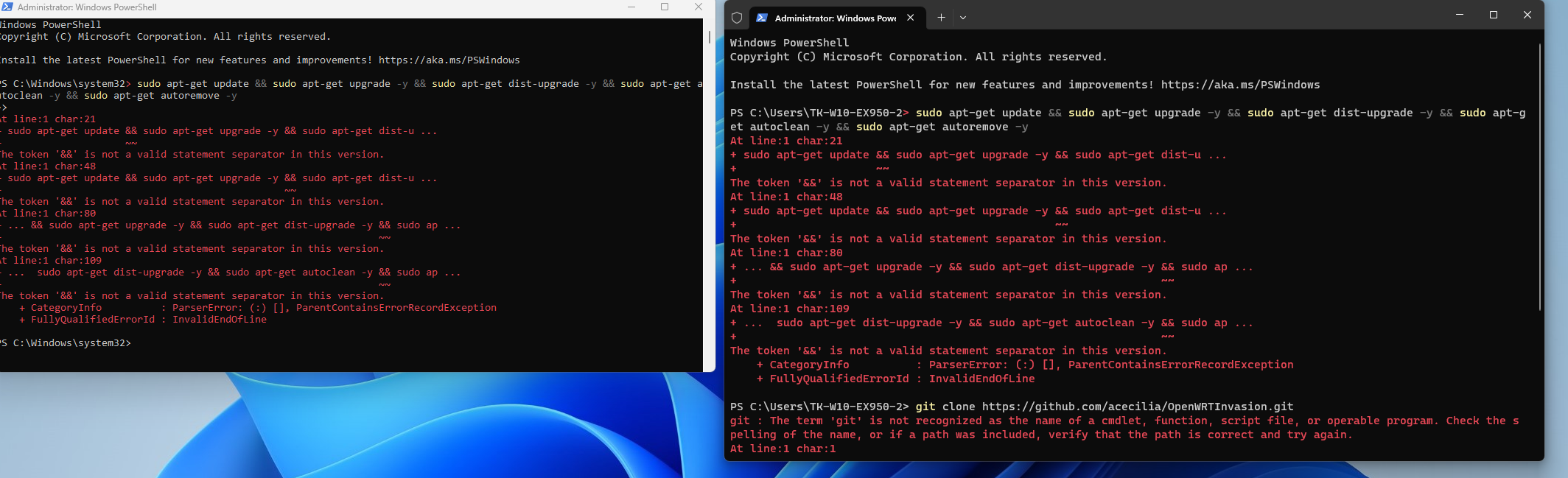

Bu script ile kurulum yapılması önerilmiyor. Daha önce de çok defa konuşuldu..... Script orijinalinde mir3gv2 cihaza padavan kurulumu için hazırlanmış. Siz Xiaomi Mi Router 4A Gigabit versiyona OpenWrt kurmak istiyorsanız eğer OpenWRTInvasion yönteminden devam etmenizi öneririm. Kurulum işleminde kullanacağınız platform Windows üzerinde Docker olur, Hyper-V
olur, VMware/Virtualbox gibi sanal bilgisayar veya Ubuntu live USB olur farketmez ama yeter ki kurulum aracı OpenWRTInvasion olsun.
Ki zaten linkini attığınız bu genç arkadaş artık her kimse eğer ilgili scripti kendi kodlamış gibi github'a atıp sunmuş ama script kodu 4pda.ru sitesinden (ç)alıntı. O yüzden pek de dikkate almaya gerek yok.
