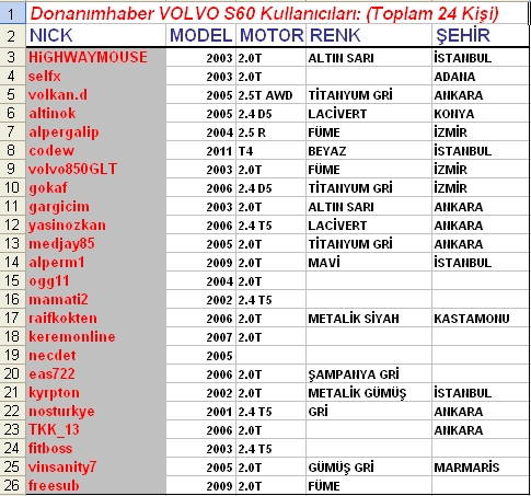

Vakit bulmuşken listeyi bi güzelleştireyim dedim...
