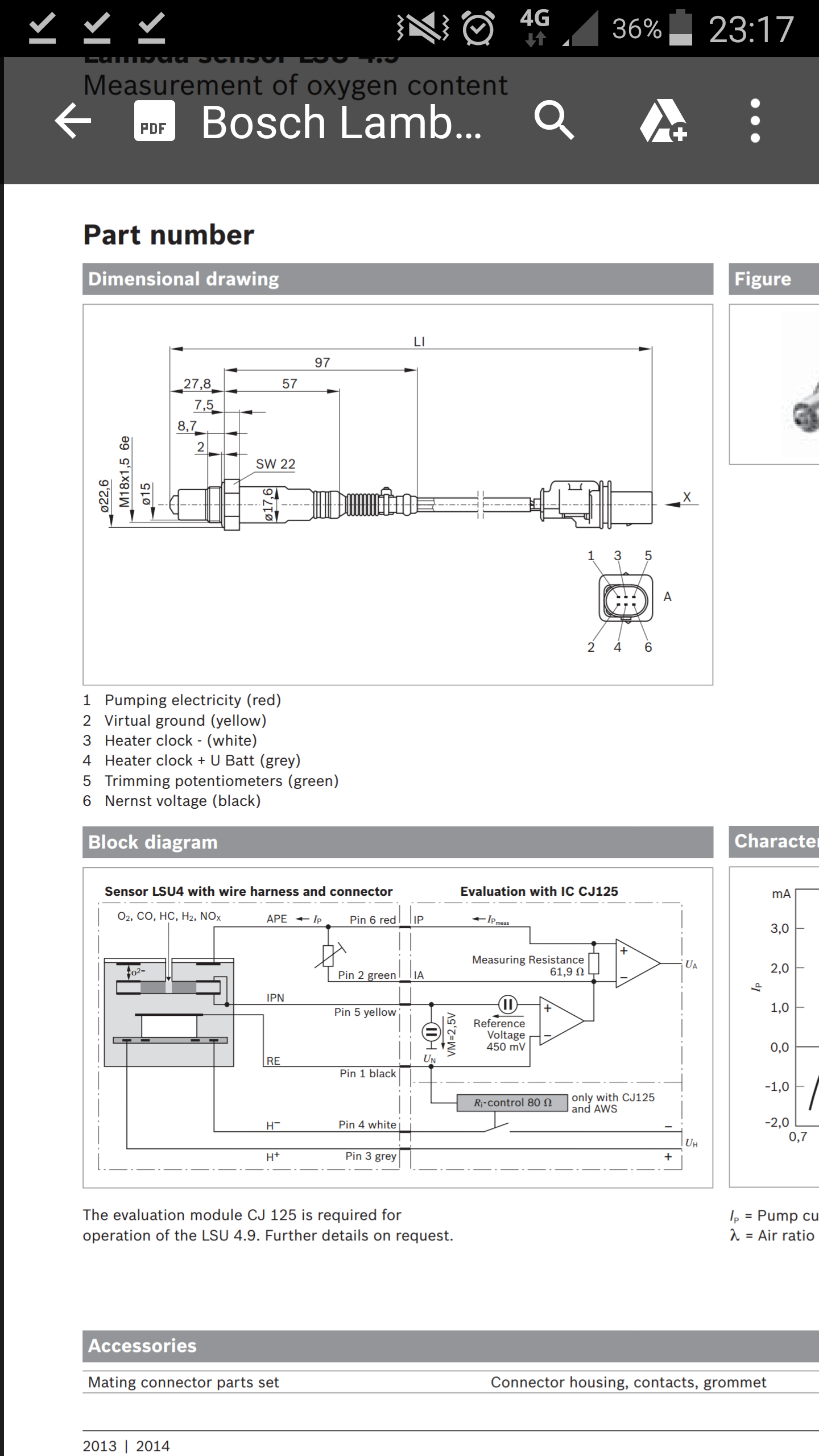

VOLVO S60 2.0T OKSİJEN SENSÖR ARIZA TAMİRİ
Cümleten selamün aleyküm.konu açmayı bilmediğim için buraya yazmak istedim.
S60I oksijen sensörü arızalı diye yeni oksijen sensörü aldım ve değiştirdikten sonra hiçbirşeyin değişmediğini gördüm.yaklaşık 1 yıldır bu arıza ile uğraştım.beyinciye götürdüm anlam veremedi.başka beyinciye götürdüm bırakman lazım dedi günler sürebilir dedi ve maliyet olarakta ne çıkarıcaktı Allah bilir.bu yüzden elleri sıvadım.

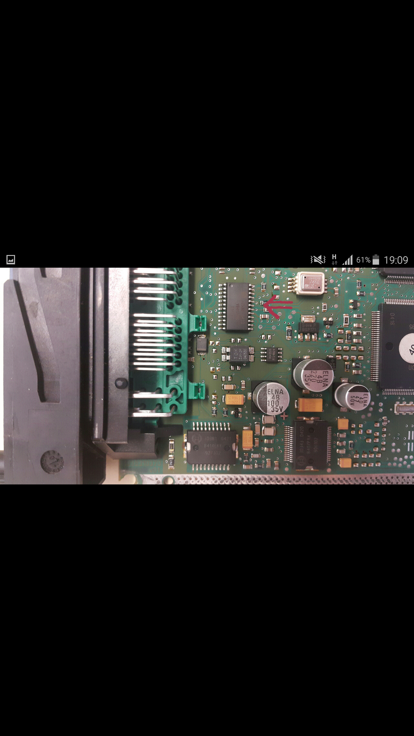

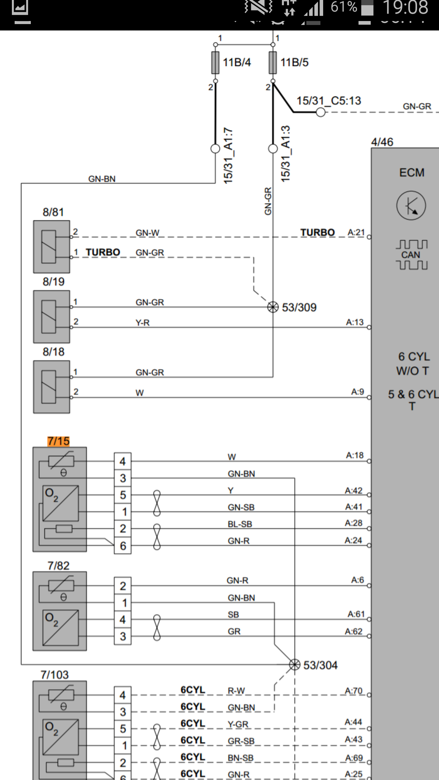

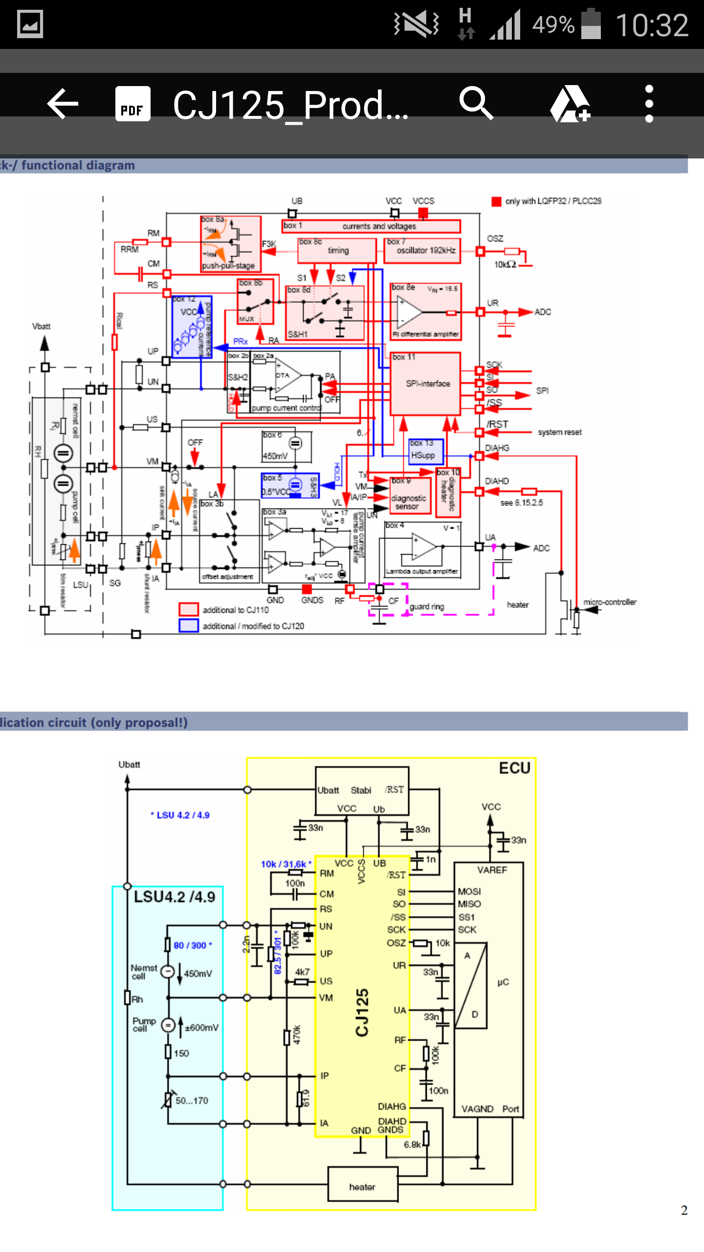

1-İlk olarak oksijen sensörünün sağlamlık kontrolü nasıl yapılır onu öğrendim.sağlamlık kontrolünde resimlerdeki oksijen sensörünün 3 ve 4. Ayaklarında 4-5ohm gibi bi değeri ölçü aletimizin omaj kısmında ölçüyoruz.bu değeri görüyorsak oksijen sensörümüz %90 sağlamdır.
2- oksijen sensörümüze 12v gerilim gidiyor mu? Buna bakılması lazım.öncelik sigortalar à bakılır.aracın sigorta şemasına bakılarak oksijen sensörünün sigortası kontrol edilir.sağlam ise; oksijen sensörünün 3. Ayağına 12V geliyor mu? Gelmiyorsa hatta sorun vardır.hattı şemadan takip edin.eğer 12 volt geliyor amma eksi negatif gelmiyor ise, negatif aracın ecusundaki MOSFET transistörler yardımıyla aç kapa yapılarak geliyor.

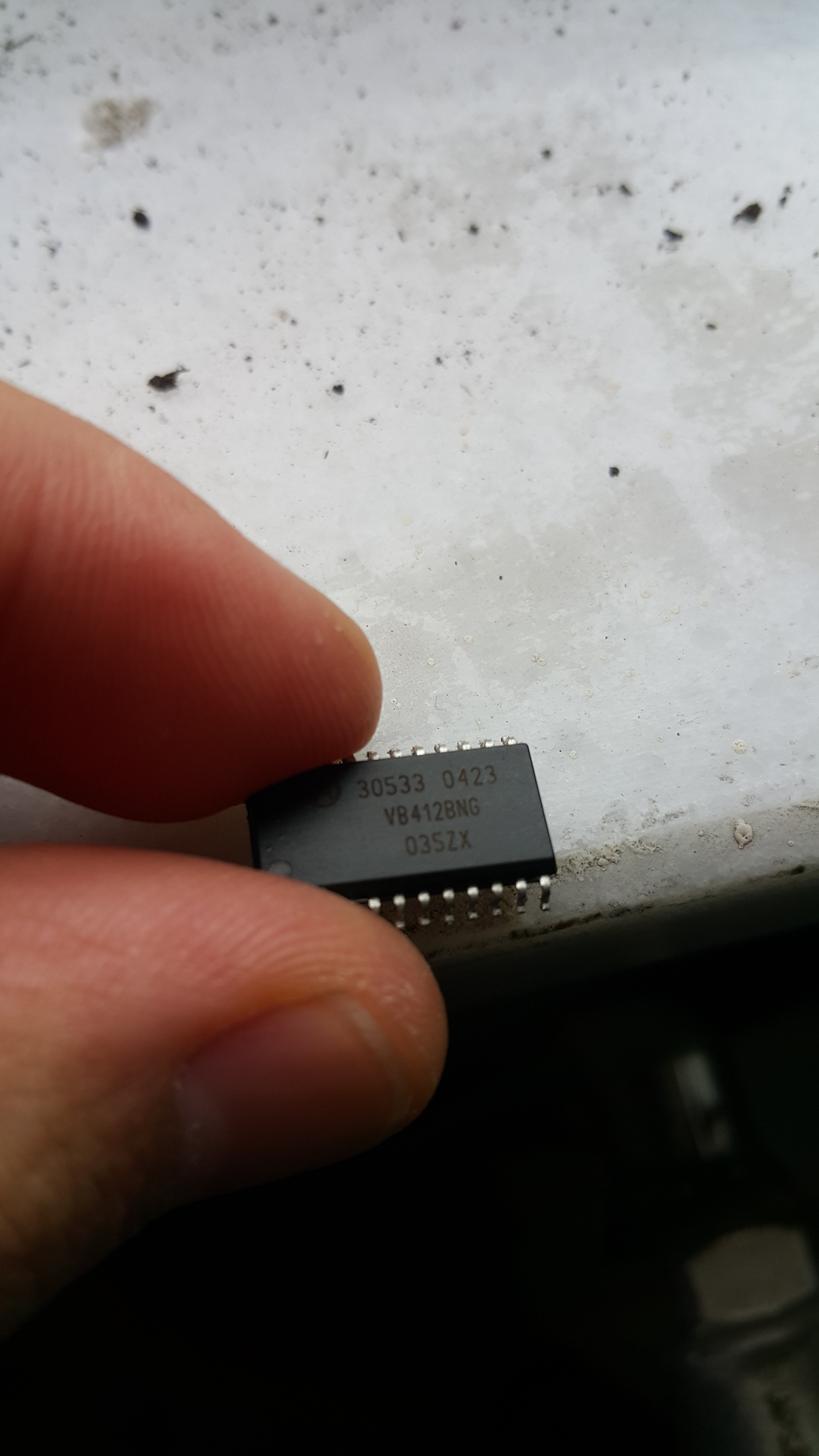

3- ecu tamiri:öncelikle MOSFET bozuk olabilir.bunu ölçmek lazım.MOSFET ecm nin içinde.MOSFET sağlam ise bosch 30553 numaralı entegre bizim oksijen sensörümüzün akım-gerilim değerlerini alıp işleyen bir enteğredir.yine resimlerdeki şemalar 41-42-24-28 pin numaralı beyne gelen hatları ölçü aleti ile kontrol ediyoruz.sağlam mı değil mi? Daha sonra ise aracın beynini aküyü söktükten sonra araçtan söküyoruz.ölçmek için uygun bir yere geçiyoruz.pin bağlantıları 41-41-24-28 pinlerini 30533 nolu enteğreye gelen yolların sağlam olup olmadığını ölçüyoruz.şahsen ben enteğreyi sökmeden ölçemedim.enteğreyi pürmüz ve yahut havalı havye ile söküyoruz.en kesin yöntem bu.daha sonra cj125(30533) iki adet şemadan bakarak yolları ve hangi ayağa gidiyorsa şemayı kontrol ederek ölçüyoruz.eğer yollar sağlam ise tek çare enteğreyi değiştirmek.bosch 30533 nolu enteğreniz arızalıdır.
Benim arızam 30533 nolu enteğrede çıktı.İstanbul Perpa da bi dükkanda buldum.fiyatı 45 tl.çinde ise 5 dolara geliyor.2-3 haftaya.seçim sizin.
İnş bu yardımcı olmuştur.
Unutmadan söyliyeyim arıza kodlarım;
ECM 244D
ECM2450
P1646
P0031 diyede geçiyor.
İnş bi arkadaşımın işine yaramıştır.Dualarınızı bekliyorum.
