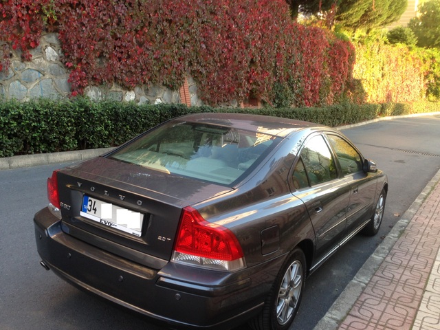

Arkadaşlar merhaba,
Yaklaşık 3 yıl aradan sonra yine kavuştum S60 a :)
Geçen hafta çarşamba günü Caravelle ararken rastladım :) nasıl oluyorsa bende anlamadım. Yine 2003 model ama bu sefer sarı değil füme rengi. 216 bin km de, ama çok diri görünüyor. Ne arabalar geldi geçti ama ilk defa bu kadar mutlu oldum bir arabayı aldığıma.
Sizlerle ve özellikle @Highwaymouse dostumla paylaşmak istedim, Allah hepinizin gönlüne göre versin.
