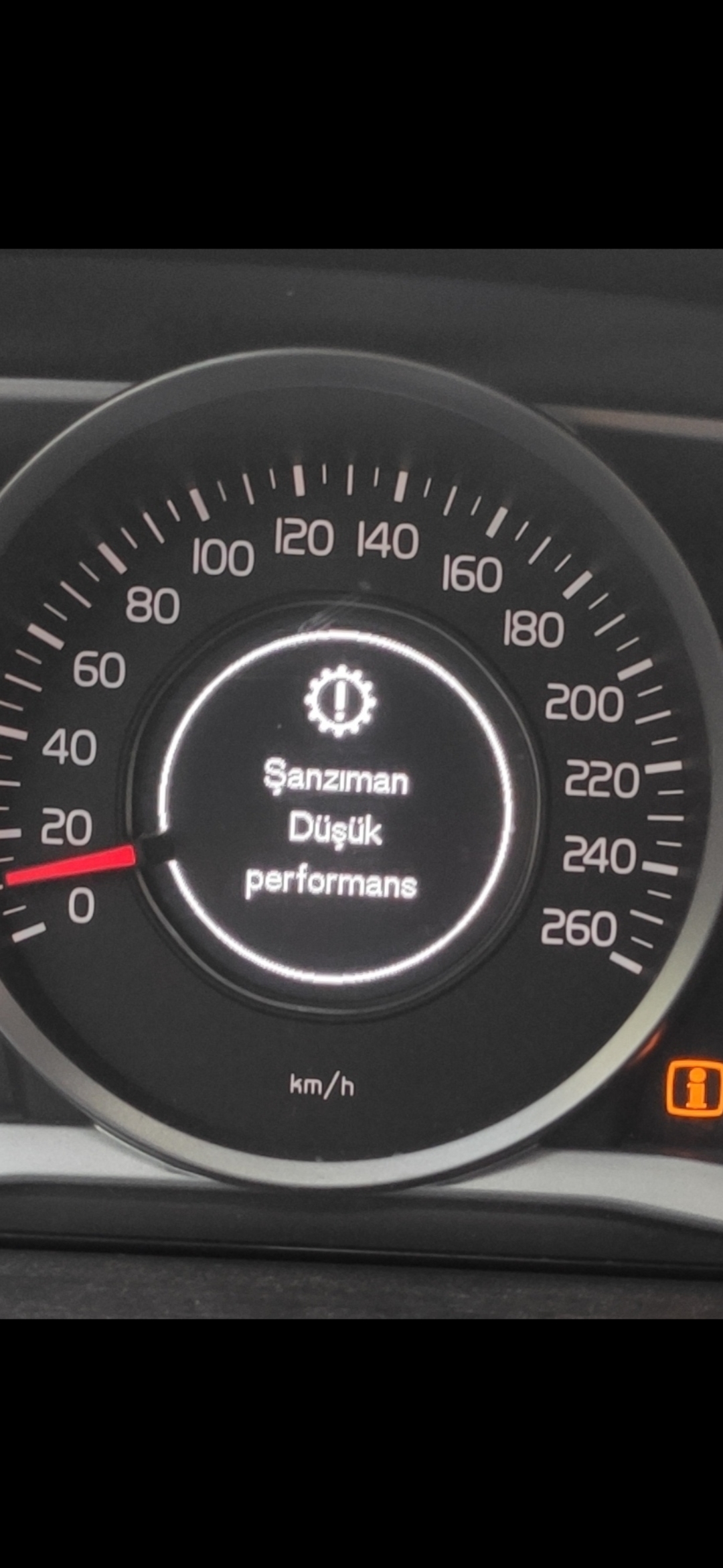

Arkadaşlar merhaba.
Bugün akşam saatlerinde 20-30 km hızla şehir içi trafikte ilerlerken araç birden "şanzıman düşük performans" uyarısı verdi. Gaza bastığım zaman araç sanki boştaymış gibi tepki vermedi. Aracı durdurup geri çalıştırın uyarı gitti araç eski haline döndü. Sıkıntı neyden olabilir başına gelen bilgisi olan var mı? Araç 2014 d2.
< Bu mesaj bu kişi tarafından değiştirildi nitroture -- 19 Kasım 2022; 20:13:34 >
3 yıl
Sayın nitroture, bu bazen şanzıman yağının eski olmasından veya yağ kaçağından kaynaklanabiliyor, bazen ufak bir kablodan, bazen de direkt şanzımanda sorun olduğunu gösteriyor. Yurtdışında T5 araçta başıma gelmişti. Eminim göstermişsinizdir bir yere, eğer yapmadıysanız bir an önce göstermenizde fayda var.

Bir önceki T4 aracımda başıma gelmişti. Şanzıman yağ kaçırıyormuş, seviye azalınca dediğiniz gibi sabah ilk çalıştırma sonrası az bir zaman sonra anlattığınız gibi oluyor sonra gün içinde tekrar uyarı vermiyordu. Sonradan aracı park ettiğim yerde kaçağın izlerini görmüştüm. Serviste halletmişlerdi.

3 yıl
@Howheentered @gyneco Cevaplarınız için teşekkür ederim. Geç yazıyorum kusura bakmayın.
Aracı gösterdim, bazen anlık bir hatadan dolayı bu uyarının olduğunu tekrarlarsa o zaman bakmanın daha faydalı olduğunu söylediler. İnternette daha önce bu arıza kodundan dolayı yetkili servise giden kişilerin yorumlarını okuyunca yetkili servis de aynı yorumu yapmış.

3 yıl
Benim hata tekrarlıyordu. Bu durunda tekrarlarsa kontrol uygun olur.
Bu mesajda bahsedilenler: @nitroture
3 yıl
Orijinalden alıntı: gyneco
Aynen hocam o şekilde söylediler. Sizin sorun neymiş peki tekrarladıktan sonraki süreç nasıl oldu?
