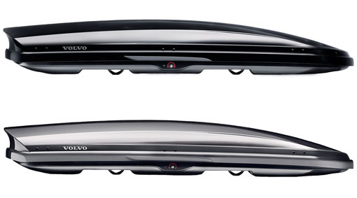

Volvo s60 2018 t3 kullanıyorum. Ekteki taşıyıcılardan düşünüyorum. Kullanan var mı acaba, ya da alternatif önerisi olan?
Birisi 430 litre diğeri 320 litreymiş
