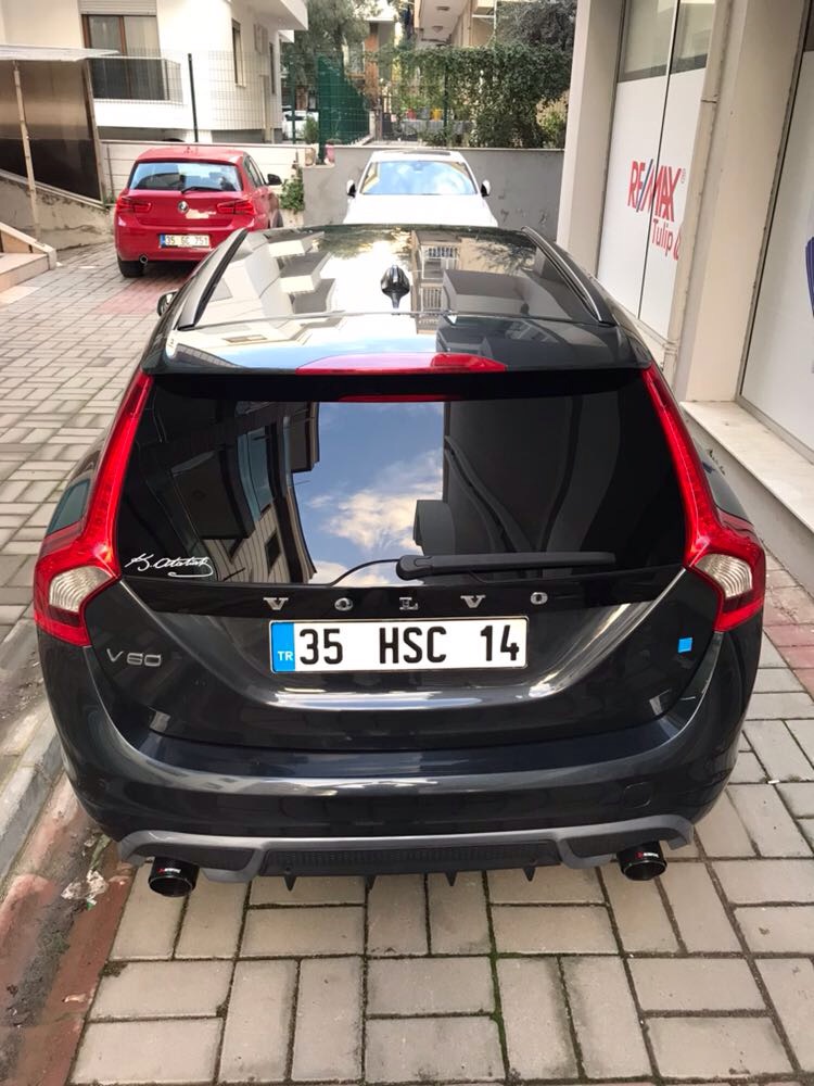

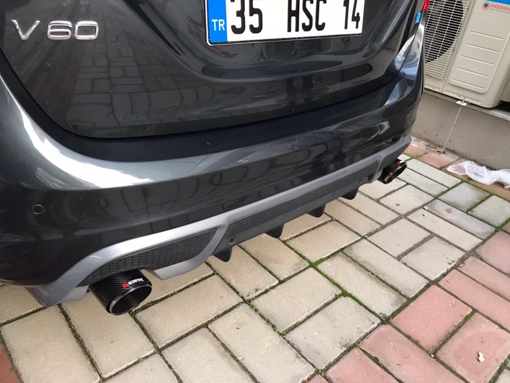

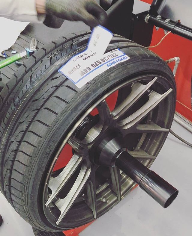

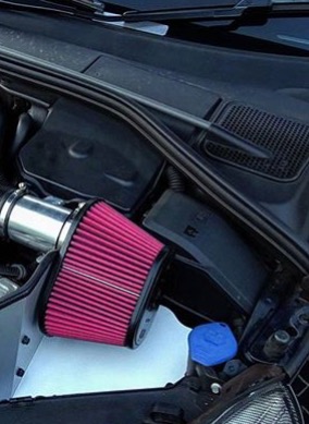

Hava filtresi ve egzoz sistemini merak eden arkadaşlar vardı, şu şekilde..
Jant seçimim de hre den yana oldu.. oda bu şekilde
"Volvo'ya jant nasıl buldun yaa" diyen arkadaşlar olursa dm den kendisine bizzat anlatacağım..
Araç kaplandıktan sonra sizlere jant ile birlikte tekrar göstereceğim..
sevgiler..
