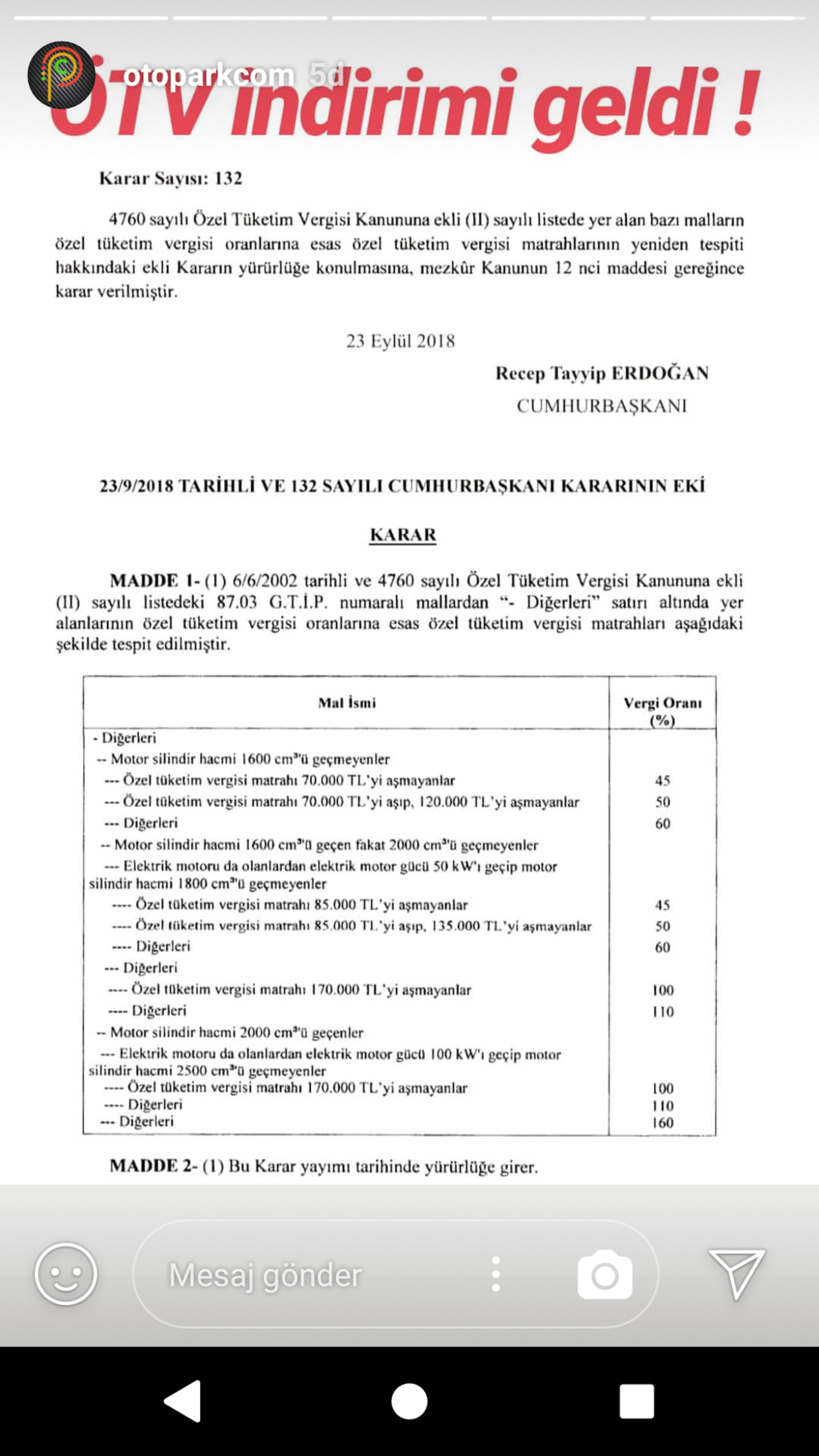

Ötv indirimi gelmiş sanırım. Yorumlarınız neler arkadaşlar? < Resime gitmek için tıklayın >
< Bu mesaj bu kişi tarafından değiştirildi aknasmub -- 24 Eylül 2018; 10:22:34 >
7 yıl
Haklısınız hocam. Ben anlamadığım için sizlerden yorum istedim. Dediğini gibi piyasayı pek hareketlendirmez.
