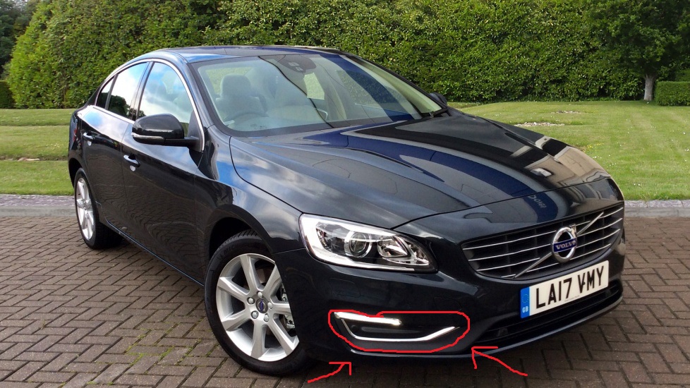

Daha önce bir forumdaş sormuştu ama net cevap gelmemişti galiba, advance donanımlarda bulunan bu krom parçayı servis haricinde nerede bulabiliriz acaba ??

aliexpress e baktınız mı ?
Bu mesajda bahsedilenler: @haacar
7 yıl
Baktım ama bulamadım.
Bu mesajda bahsedilenler: @EfsaneFocus
