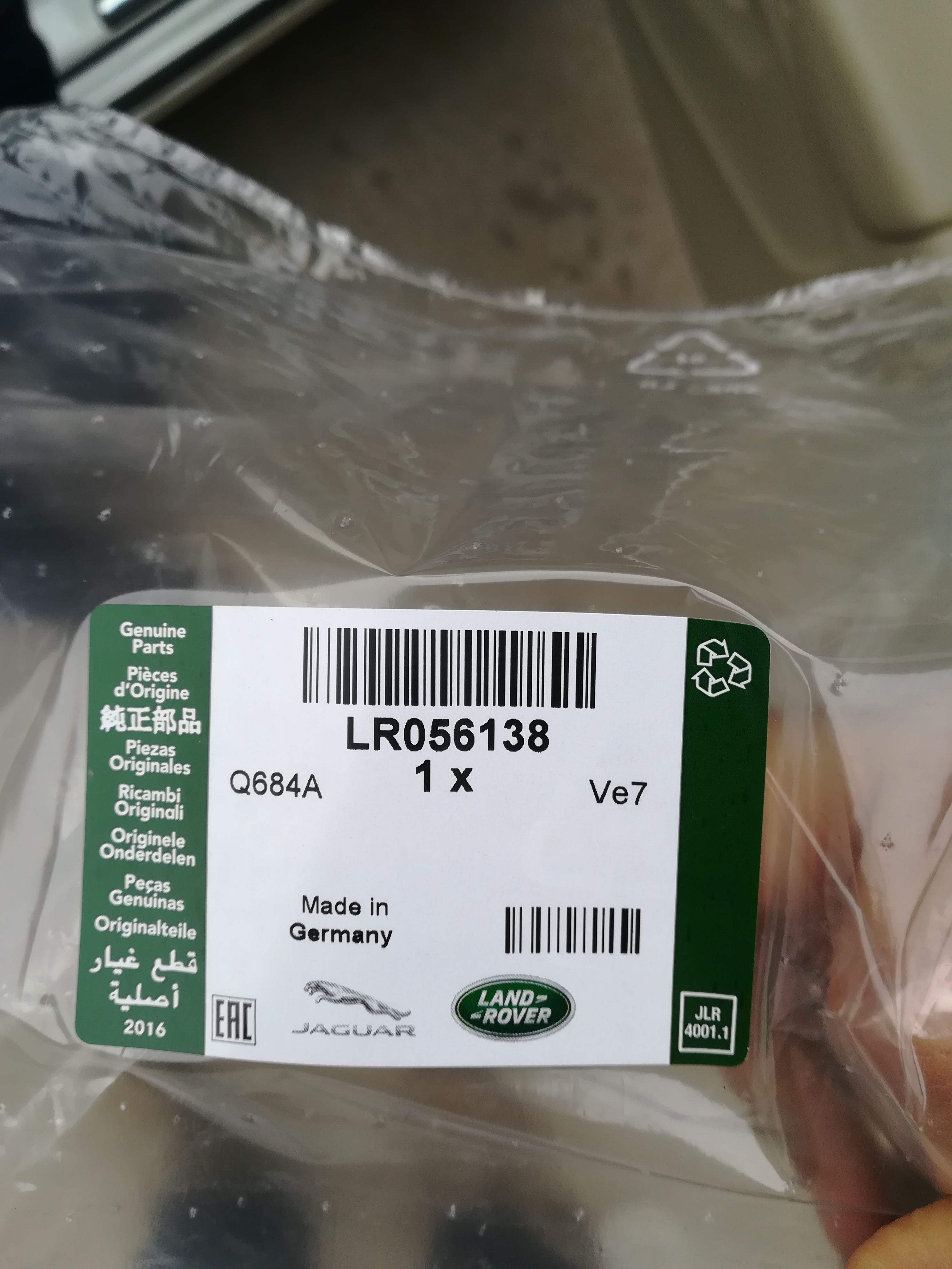

Merhaba
Forumda birkaç sayfa öncesine giderseniz polen filtresi ile ilgili verdiğim bazı bilgiler var aracın orjinal karbonlu filtresinin piyasadan bulunabilecek örneği hakkında bilgiler
Land rover marka mann cuk2733 idi yanlış hatırlamıyorsam 100 TL civarı fiyatı var

Bayağı yere yatıp yuvarlanarak ulaşılan zor bir yerde filtre kapağı. Benimkine özel serviste ustalar orijinal düz beyaz Volvo filtre takıyor, faturaya da 20-25TL olarak yazıyor. Geçen sefer kapağını tam takamamışlar, çok ses yaptı. Tırnaklarını sonra kendim oturttum, oradan biliyorum. Ustanın taktığı işi görüyor, uğraşmaya değmez diye düşünüyorum.
