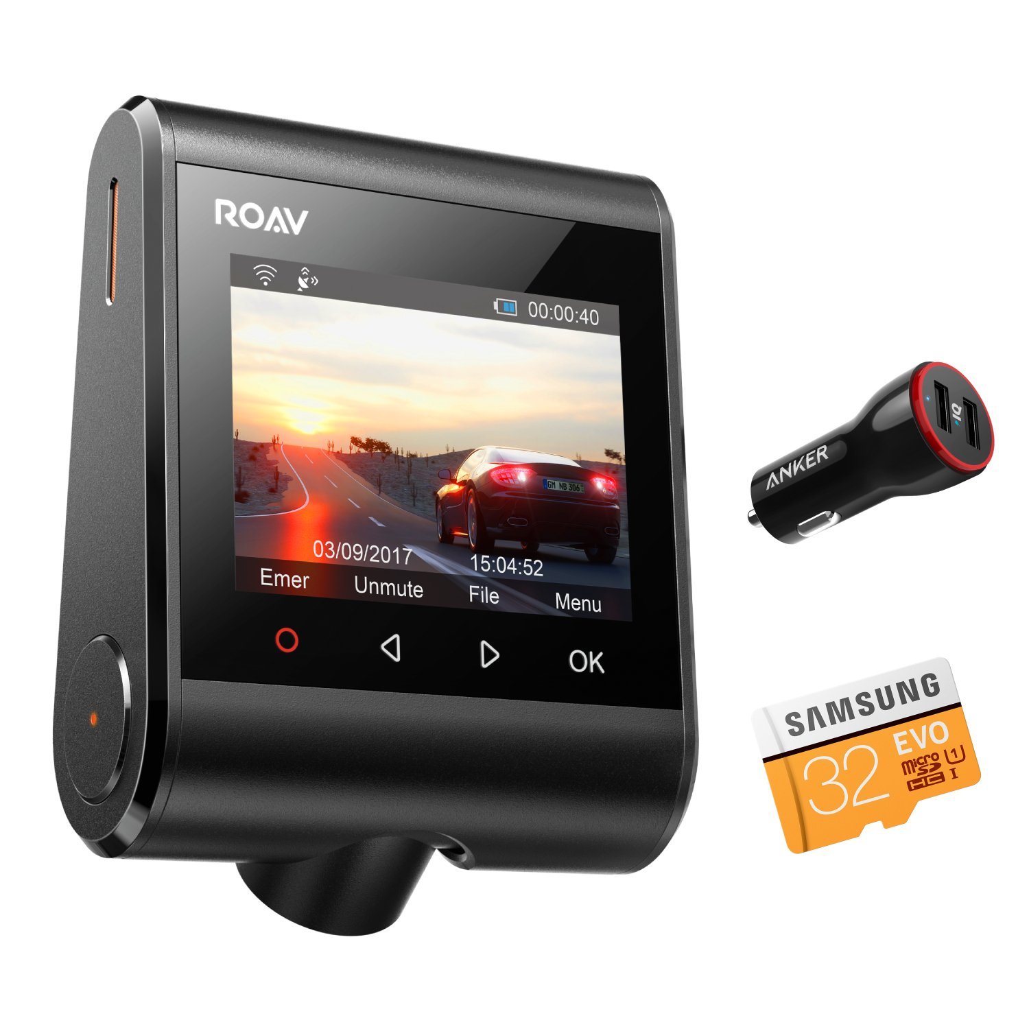

Araç Kamerası olarak Viofo A119S modelinin yanı sıra aşağıdaki kamerayı gördüm internette ve malzeme kalitesi özellikleri çok hoşuma gitti. Ancak maalesef tek olumsuz yanı bataryalı olması. Kullanım aralığı olarak -7 ile 65 derece arasını belirtmiş ama notlarda uzun süre sıcağa maruz kaldığında bataryanın genişleyebileceği uyarısı yapılmış. Normalde tabi ki öncelikle kapasitörlü modeller tercih edilmeli ama bu kameranın bazı üstün özellikleri nedeniyle bataryalı olmasına rağmen almayı düşünebilirim. Acaba bataryalı model kullanıp da sıcak veya soğuk havalarda batarya ile ilgili sorun yaşayan veya yaşamayan arkadaşlar varsa yorumlarını alabilir miyim? Genelde sıcak havalarda bataryada şişme durumu oluyor ama ANKER markasının ürünlerini daha önceden de bildiğim için belki bu durum yaşanmayabilir diye sormak istedim.
https://goroav.com/products/roav-dashcam
