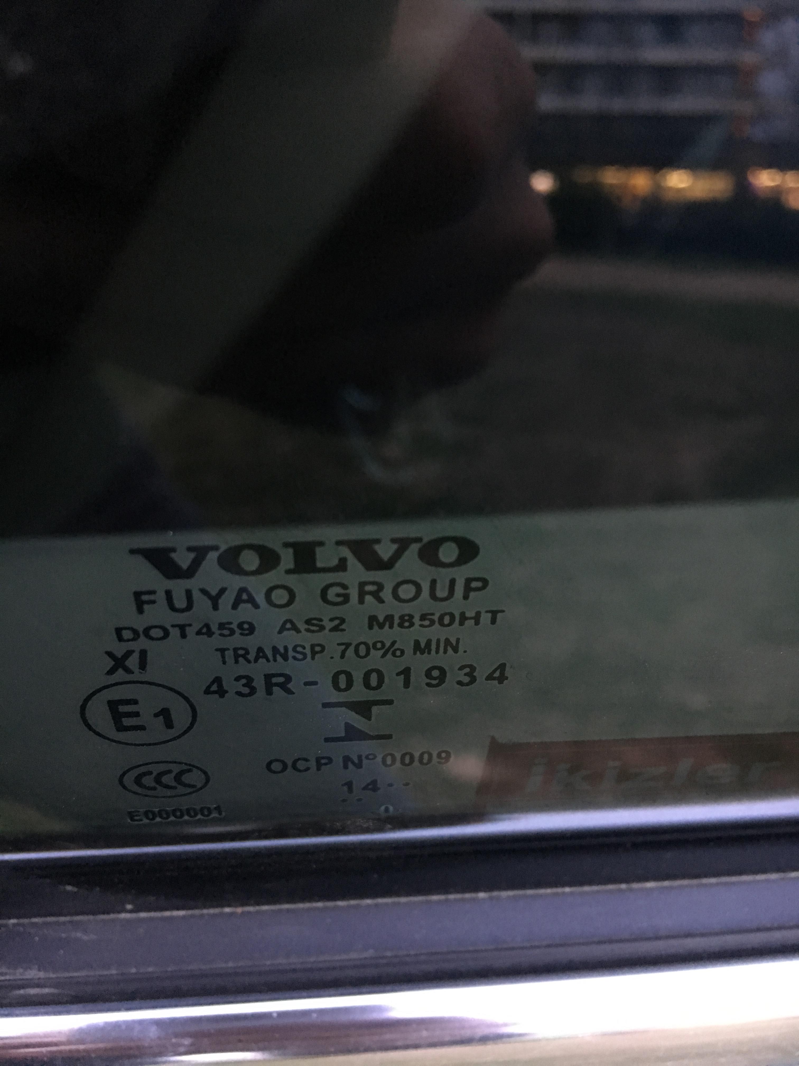

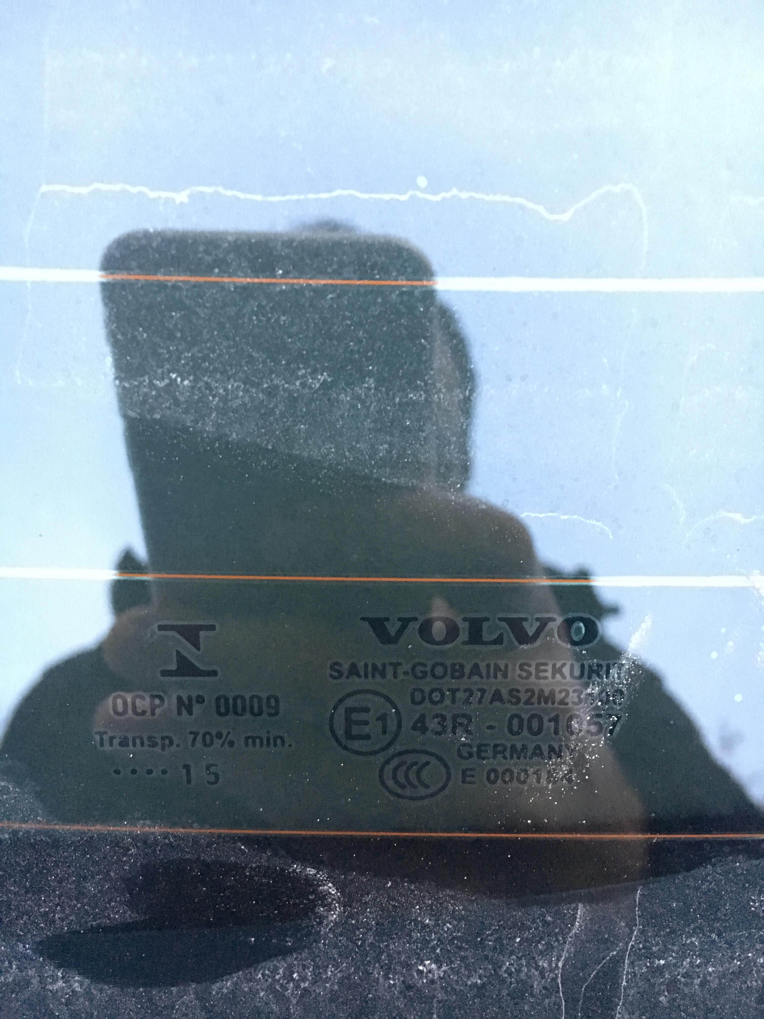

Merhabalar,
Malum cam filmi moda bu aralar. Fotodaki camlarımın akıbeti hakkında yorumlarınızı alabilirmiyim.İnternette aşağıdaki gibi bir yazı mevcut ve buna göre bende 'V' harfi olmadığı için söktürmem gerekli (mi)
R43 Regülâsyonunun 2.13.1 ve 2.18.2 maddelerindeki tariflerin kapsamında olmayan emniyet camının; ışık geçirgenliği % 70’in altında ise muhtelif deney işleminden geçmesi ve buna Sanayi ve Ticaret Bakanlığından ulusal tip onayı alınması gerekmekte olup, tip onayı düzenlenen bu tür renkli camların “E” veya “e” işaretinin yanında “V” sembolü ile gösterilmesi zarureti bulunmaktadır.
Teşekkürler.
< Bu mesaj bu kişi tarafından değiştirildi vlkngc -- 4 Kasım 2017; 11:8:32 >

8 yıl
Merhaba,
Ekstra bir islem yaptirmadiysaniz cam filmi vs yapacaginiz hicbir islem yok, bir sikinti olmaz. V sembolu renkli cami belirtiyor bildigim kadariyla...
Bu mesajda bahsedilenler: @vlkngc
