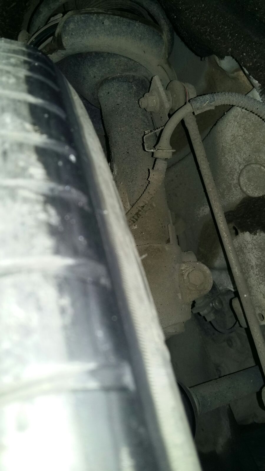

Arkadaşlar merhaba dün şehir içinde ilerlerken kalkış anında aracın ön tarafıdan çok güçlü bir tak sesi geldi.Sonrasında da bir sürtme sesi.Aracı sağa çektim.Bir baktım sol ön helezon yayı tekerleğe sürtüyor.Aracı kenara çekip bıraktım.Bir ustaya gösterdim.Aracın helezon yayının kırıldığını söyledi.Düz yolda 47000 km deki bir aracın helezon yayı nasıl kırılabilir anlamadım.Servisi aradım,yay=612 tl-bilye=102 tl.Servise götirirsem 900 tl ye yapacaklarını söylediler.Bu parçalar garantiye girmiyormuş.Nasıl oluyor böyle birşey anlamadım.Sizce ne yapmalıyım?< Resime gitmek için tıklayın >
Arkadaşlar Volvo aracı istedi inceleme yaptı ve 3. yıl garantisinden onarımı ücretsiz yaptı.
7 yıl
Geçmiş olsun, doğru olanı yapmışlar. Güle güle kullanın.
