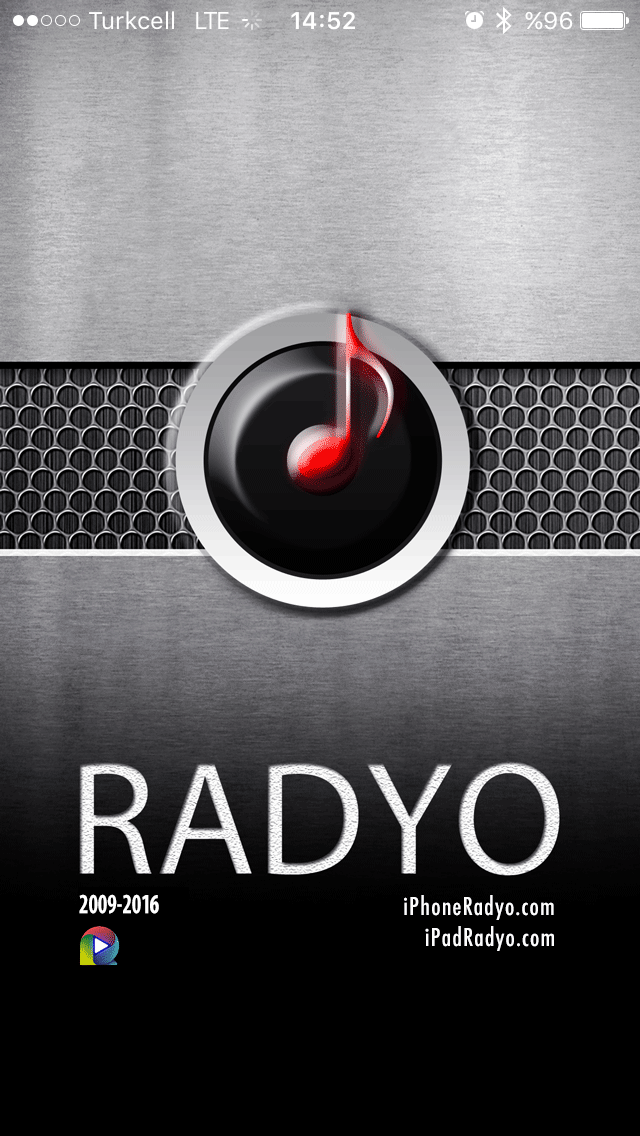

Ben iphone'da aşağıdaki programı kullanıyorum. Ses datası olduğu için 3G'de bile çoğunlukla kesilmiyor. Ekranda açık kalması gerekmiyor, arka planda ya da ekran kapalıyken de çalıyor. Ve evet, bazı kanallarda takılıp onları atlayamasa da çoğunlukla butonlarla kanallar ileri ve geri değişiyor.
