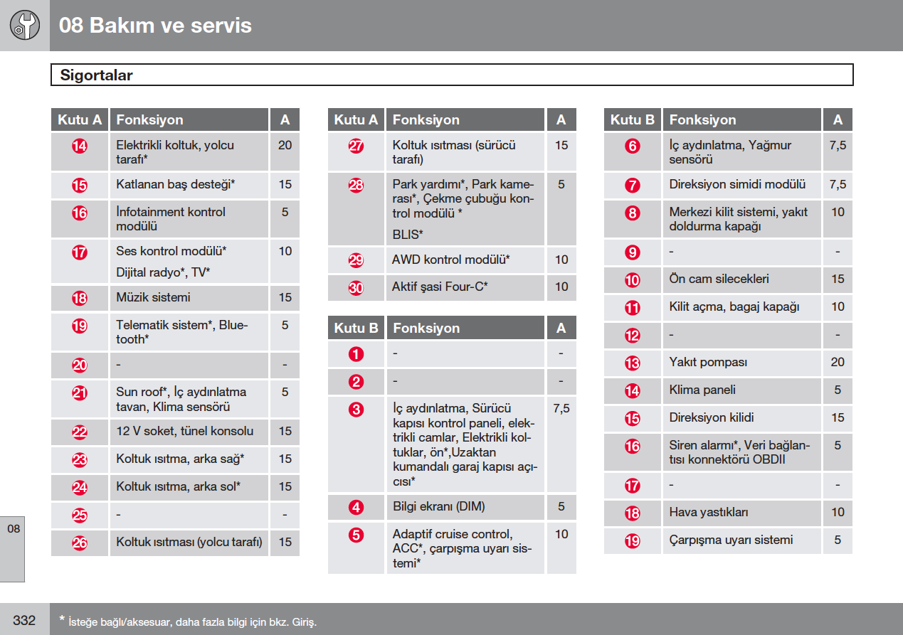

Merhabalar,
Araç içi kamera için güç kablosunu hangi sigorta kutusundan almalıyım?
(Araç çalıştığı anda açılıp kontak kapandığında kamera kapanmalı)
Teşekkürler
bununla ilgili daha önce görsel paylaşmıştım. bir kez daha paylaşıyorum;
aracınınzda keyless ve aktif four-c şasi donanımları olmadığını varasayıyorum;
A kutusunda 12 numaralı sigorta "keyless" yani anahtarsız giriş sigortasıdır. kontağı kapatsanız bile orda enerji beslemesi devam eder.
A kutusunda 30 numaralı sigorta "aktif four-c şasi" sigortasıdır. sadece kontak açık olduğu sürece besleme verir...
Hocam peki sadece aracı kısa süreliğine park ettiğimizde park modunu kullanmak için nasıl bir anahtar önerirsiniz? Yani sürekli olarak park modunu kullanmak içinhttps://www.aliexpress.com/item/32818012071/32818012071.html?shortkey=b2u63eU3&addresstype=600 adresindeki ürün kullanılacak ama o ürünün kesim voltajı çok küçük ve buradaki arkadaşların da haklı uyarılarına göre o voltaj en az 12,2 seviyelerinde olmalı. Bu sebeple o kiti kullanmadan sadece kısa üreli park işlemlerinde (en fazla 3-4 saatlik) kameraya enerji temin edip, diğer zamanlarda da kontağa bağlı olmasını istiyorum. Aklıma dediğiniz 2 farklı sigorta bağlantısı arasında komitatör anahtar kullanmak geliyor ama belki daha pratik bir çözümü vardır diye sormak istedim.
böyle bir endişeyi halen taşıyorsanız araya 3-4 saatlik bir zamanlayıcı ekleyin. süre bittiğinde otmatik olarak kesme yapsın.
ama buna gerek olmayacağını daha önce konuşmuştuk zaten. yani sırf akü bitmesin korkusundan dolayı araya ekleyeceğiniz bir zamanlayıcı ya da linkini verdiğiniz gerilim kesici adaptör de sonuçta bedava çalışmıyor. kamera beslemesini kessin diye koyacağınız üniteler de aküden enerji çekecek ve kameranın çekeceği enerji ile bunların çekeceği enerji arasında çok bir fark olacağını düşünmeyin...
bu kameralara hareket sensörü koyuyorlar, park modunda kayıt yapmıyor, hareket algıladığında kayda giriyorlar ve tüm bu ürünler dünya çapında kullanılıyor. bu kameraların hareket sensörü açık diye akü bitirdiğini ve bundan dolayı negatif geri dönüş yapıldığını bugüne kadar ne duydum, ne gördüm. bu konudaki endişenizi ve buna dair çözümler arayıp ekstra aparatlar satın alma çabanızı inanın hiç anlayamadım ve anlayamacağım da sanırım...

Merhabalar,
Teşekkürler
+1
Bir de buna ilave olarak Araç Kamerasını park modunda da kullanmak amacıylahttp://www.spytecinc.com/dash-cam-hardwire-fuse-kit-mini-usb.html sayfasındaki gibi bir kit tercih edilmesi durumunda yukarıdaki durumdan farklı olarak nasıl bir bağlantı yapılmalı? Kontaktan bağımsız olarak sürekli enerji olan bir sigortaya mı?
Belki yardımcı olur,

Araç kamerası için besleme kablo bağlantısı genellikle aşağıdakine benzer şekilde (sigorta kutusuna bağlantı) şekilde yapılıyor ama bunun haricinde kameranın yakınındaki ışıktan ya da aynalardan bağlantı yapan oldu mu acaba? Özellikle de aynanın yakınında bulunan ışıkların olduğu kısmı çıkarıp oradan bağlantı yapmak bana daha pratik gibi geldi. Volvo için kamera veya başka bir besleme bağlantısı yapmak amacıyla bunu deneyen arkadaşlar oldu mu acaba?
