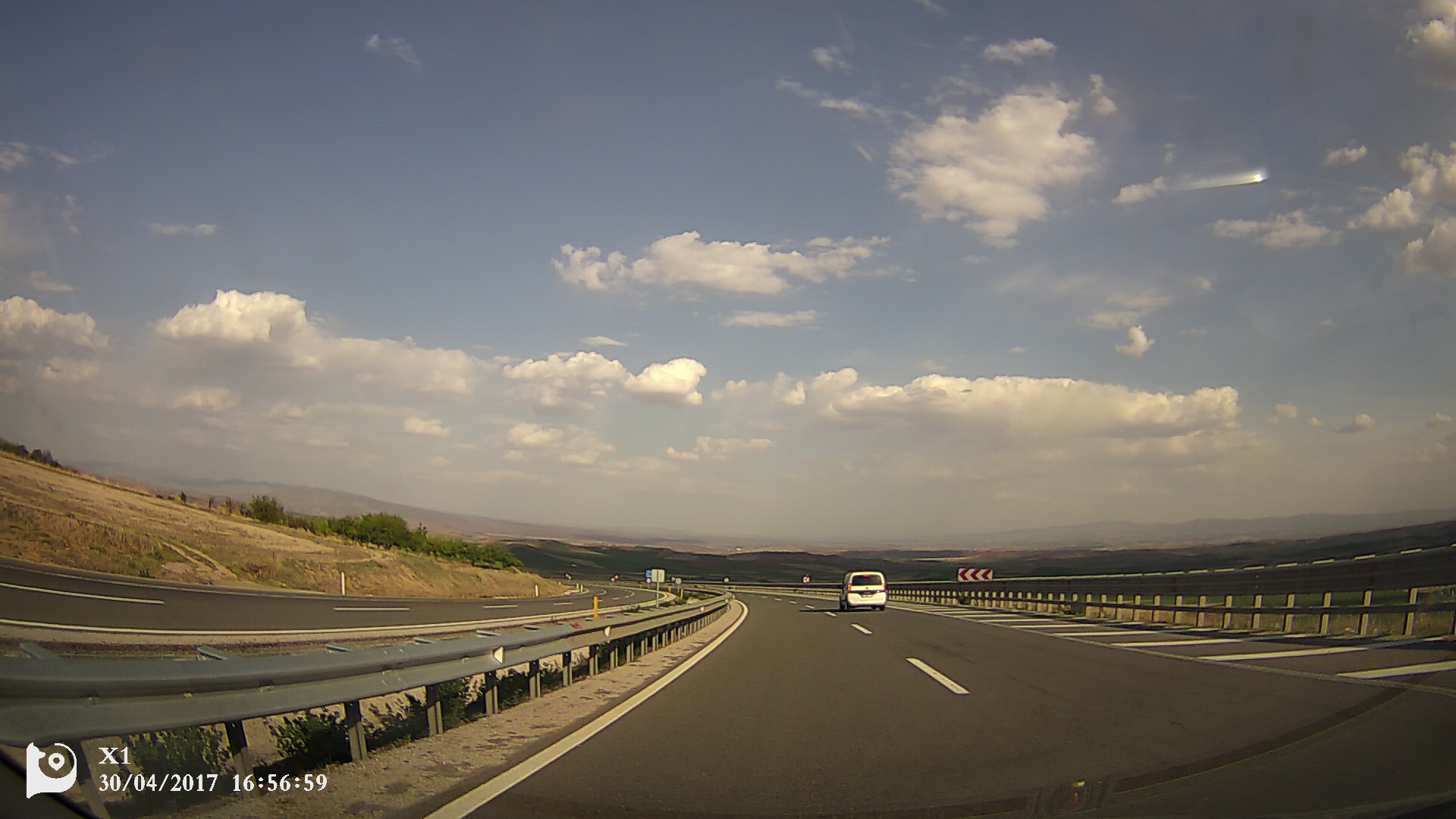

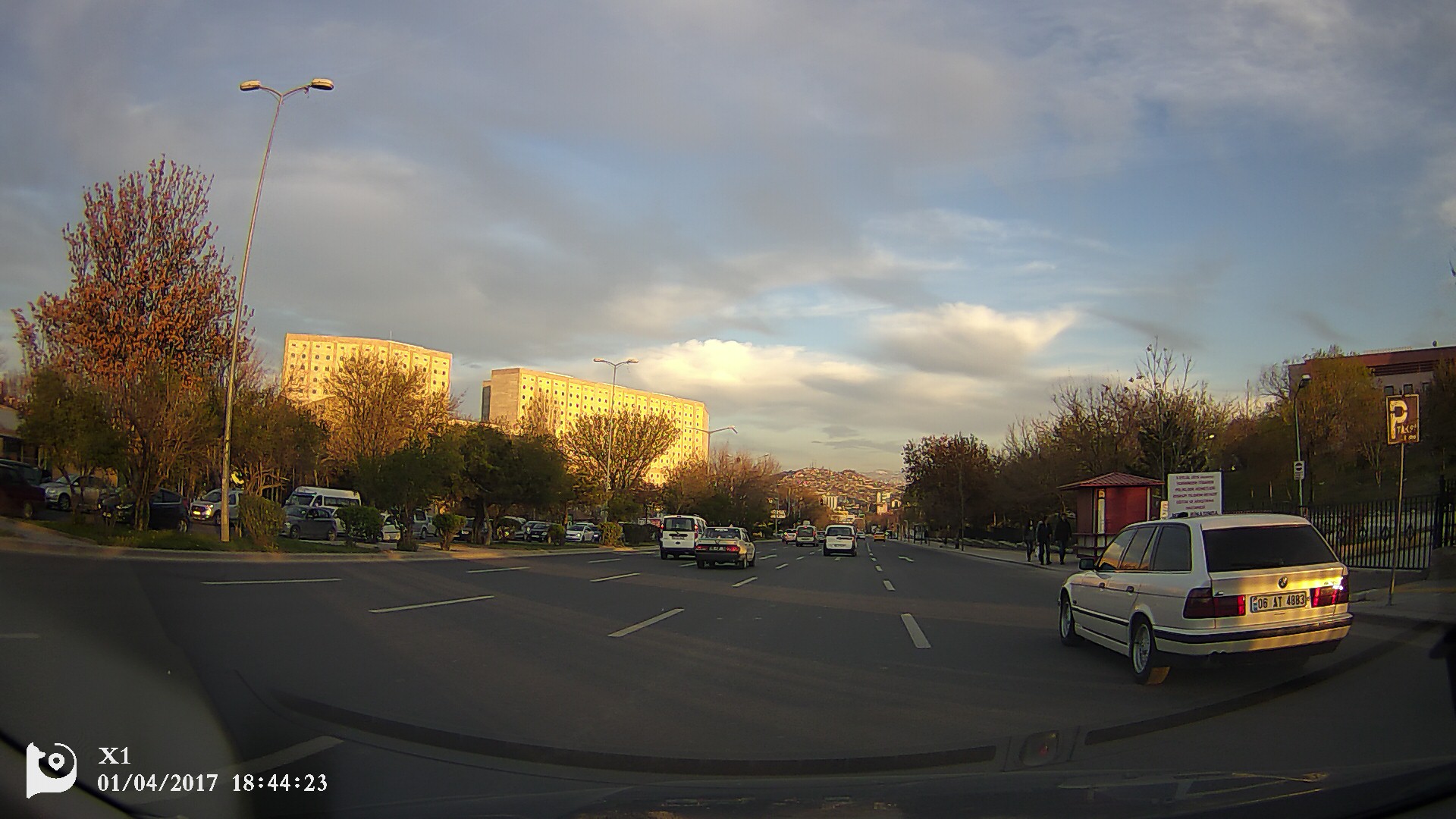

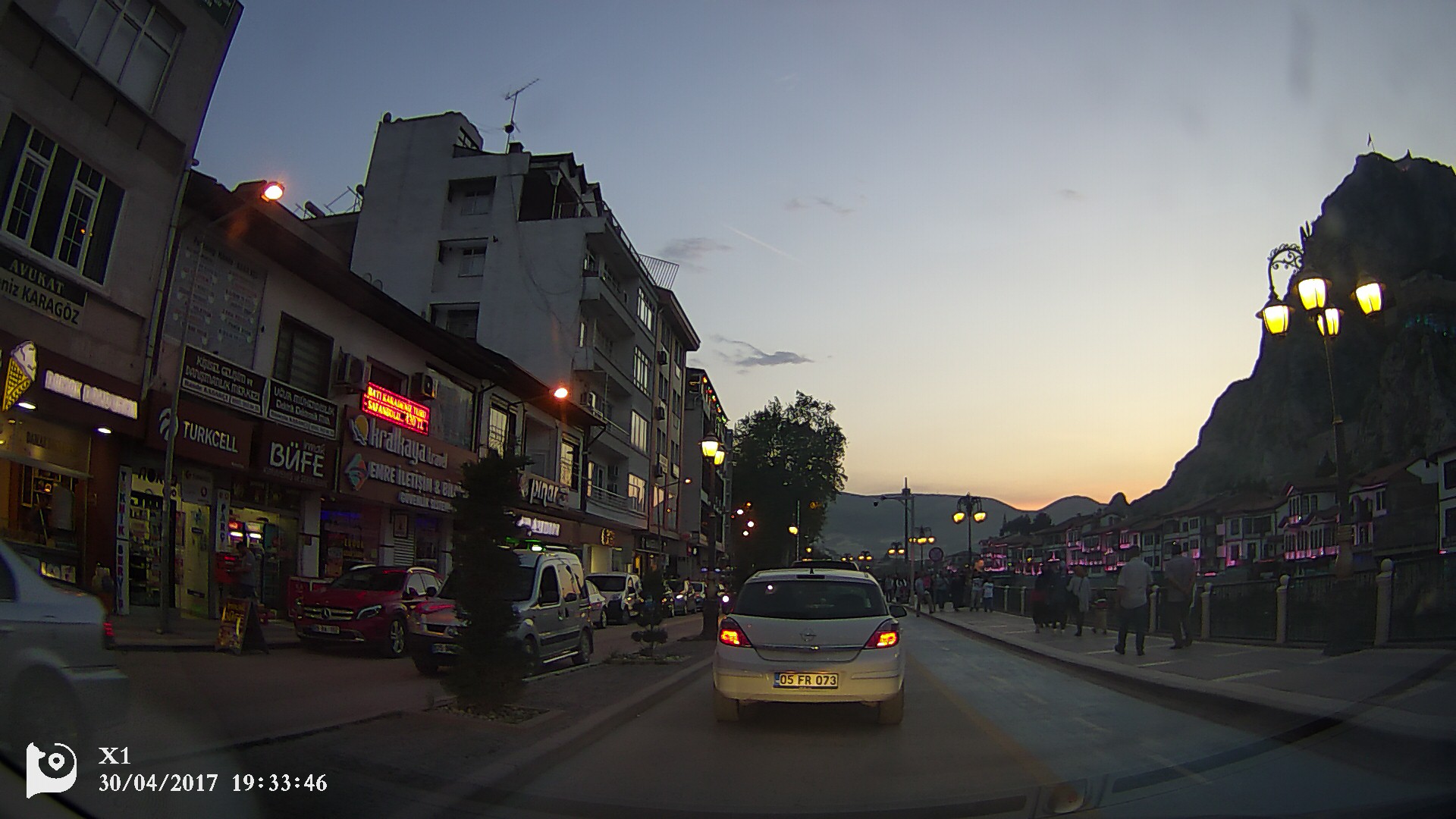

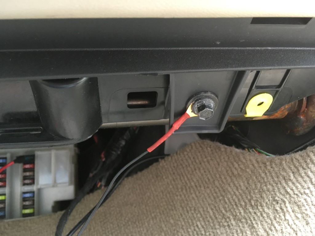

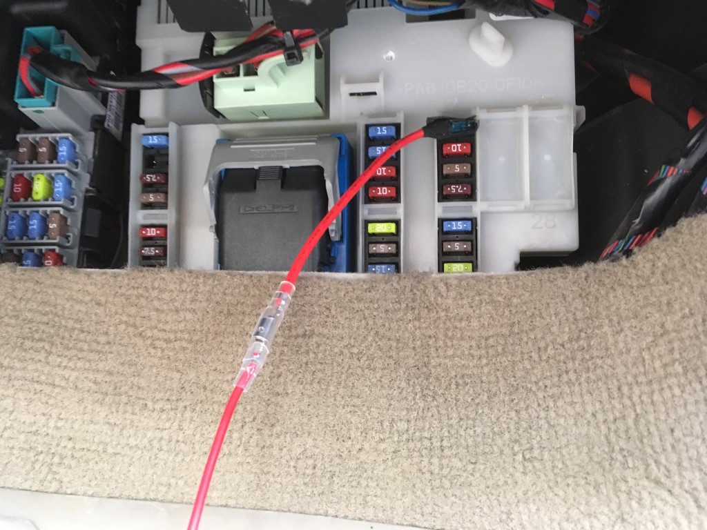

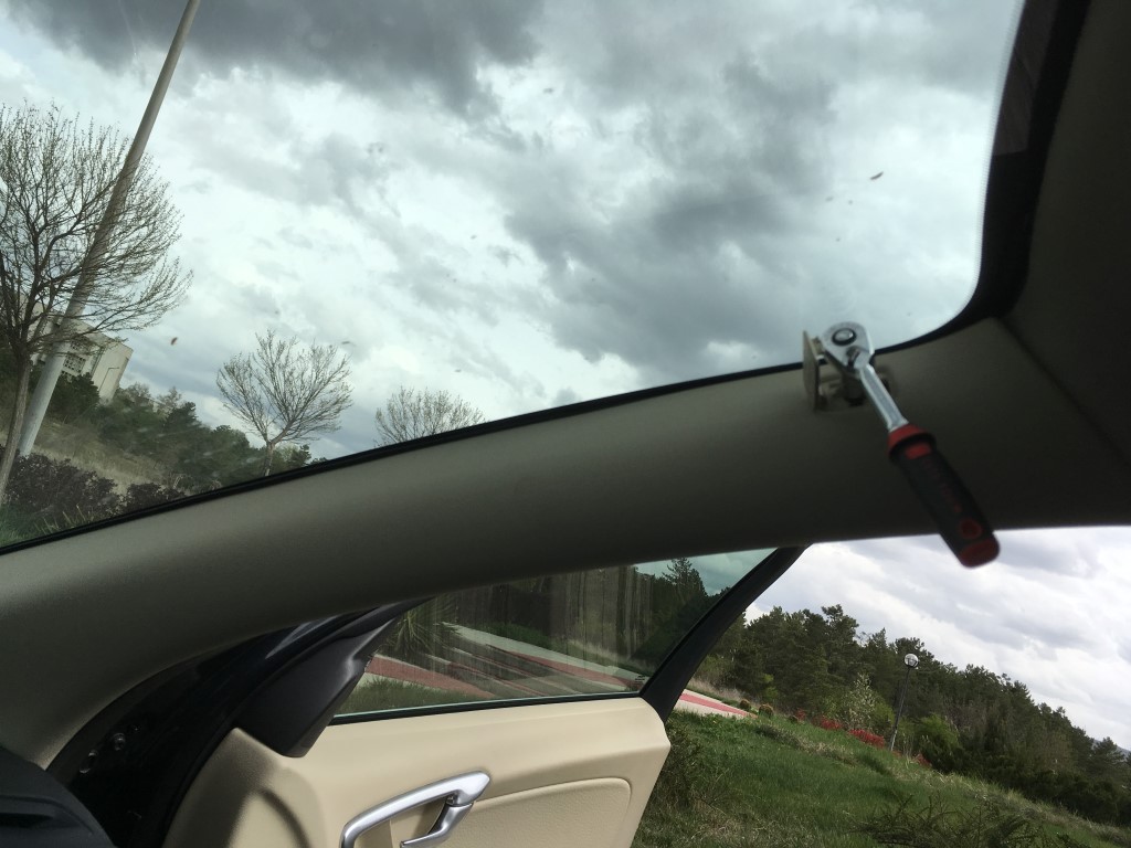

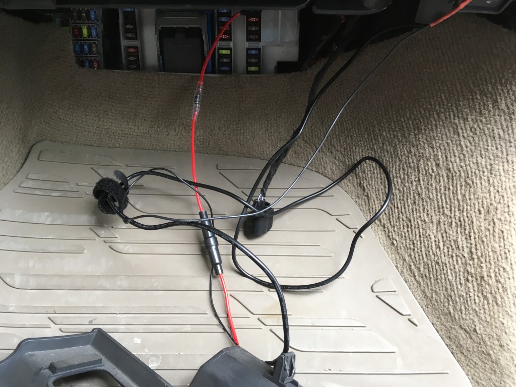

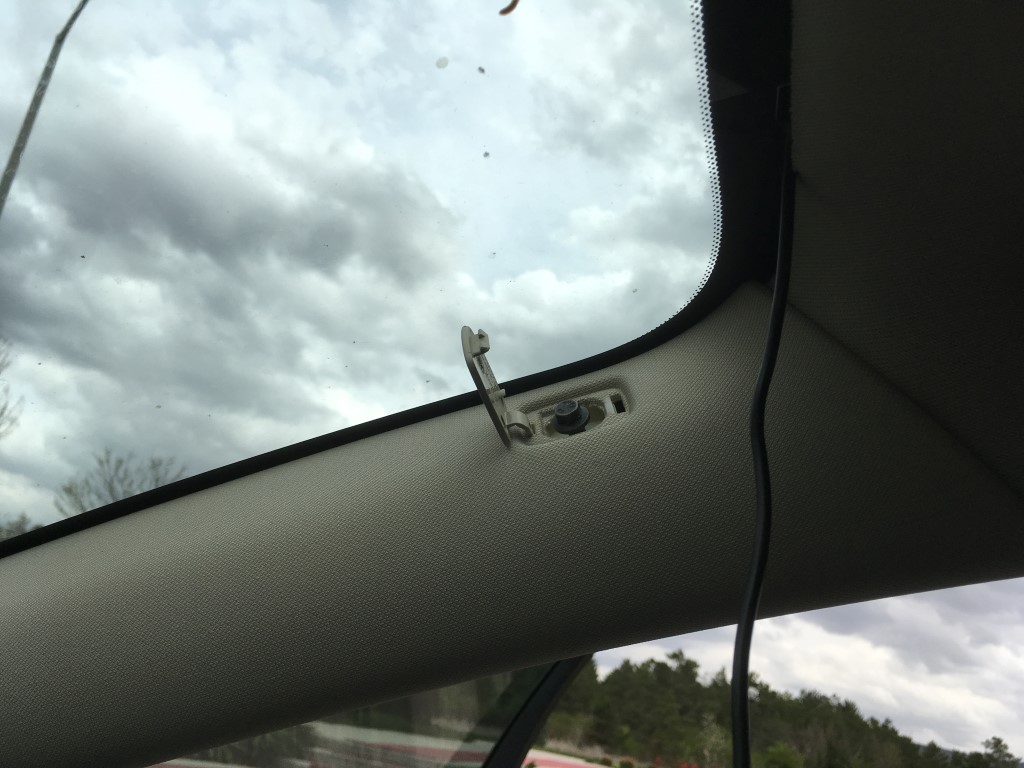

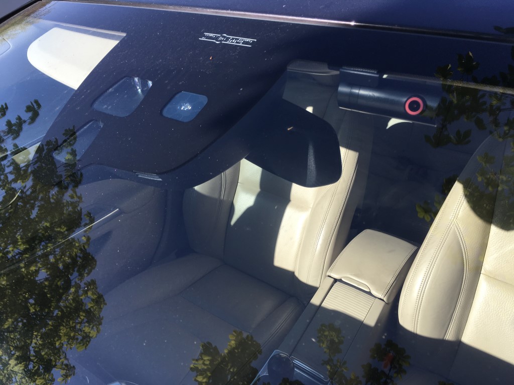

Merhaba,
Trafikte kendimi güvenceye almak için ben de araç yol kamerası ekledim. Bu konuda çok fazla seçenek var, ve bazı ucuz ürünler yangın riski çıkarıyor. En ucuz ürünlerin içinde li-ion pil var ve yaz aylarında bunlar patlayıp yangına yol açabiliyor. Bu yüzden içinde super capacitor (yüksek kapasiteli kondansatör) olan kameralardan almak daha mantıklı. Yine kameranın içindeki chipset, sensor, lens, görüntü kalitesine ve güvenilirliğe etki ediyor. Son olarak çok kaliteli microsd kart kullanmak gerekiyor ki kayıtlar bozulmasın. Bu kameralar kartın içine sürekli kayıt yapıyor ve yer dolunca en eski görüntüyü silerek devam ediyor. Bu yüzden hızlı ve kaliteli bir kart çok önemli.
Benim seçimim dışarıdan çok farkedilmeyecek, aracın içinde de kablo sorununa yol açmayacak, üzerinde ekran gibi dikkat dağıtıcı ögeler olmayan bir küçük FullHD kamera oldu. Görüntü kalitesi çok mükemmel değil, ama yeterli. Markası, modeli: DDPAI MINI X1. Bu kamera direkt 12V ile çalıştığı için adaptöre ya da hardwire kutusuna ihtiyaç duymuyor. İstenirse park konumunda saniyede bir kare çekimle kayıt da yapabiliyor. Ancak yaklaşık 200mA akım çektiği için aküye gereksiz yük olacağını düşündüm ve bu seçeneği kullanmıyorum. Ben kabloyu cam üzeriden, ve A-pillar önünden, torpidonun altındaki sigorta kutusuna götürdüm. Oradan araç çalıştıktan sonra aktif olan boş bir sigorta yuvasına sigorta uçlu kablo ile bağladım.
Kameraya cep telefonunuzdan uygulama ile WiFi üzerinden bağlanıyorsunuz, görüntüyü ayarladıktan sonra unutuyorsunuz. Sesini kısarsanız üzerinde yanıp sönen küçük bir ışıktan başka dikkat çeken birşey olmuyor. Uzaktan kumanda eden bir düğmesi de var, onu da ön konsolun iç tarafına yapıştırdım. Yolda ilginç bir olay, manzara, vs görürseniz düğmeye basıyorsunuz, o andan önceki ve sonraki 5 saniyeyi, yani toplam 10 saniyelik bir videoyu ve o anki fotoğrafı hafızaya atıyor. Cepten uygulamayı çalıştırınca da hemen cep telefonu hafızasına gönderiyor. Altı aydır kullanıyorum ve hiç sorun yaşamadım. Ebay üzerinden 60 dolar gibi bir fiyata satın almıştım.
Kablo için yapışkan kılavuzlar ile ön cama, trim altına tutturdum. A-pillar'ın arkasından kabloyu dolaştırmak için AIRBAG işaretinin altından bir somun söküp trim'i yerinden biraz ayırdım. Ama çok başarılı olamadım, tırnakları kırmaktan korktum. Bir gün servise uğrayıp iyice içeri koyduracağım, şu anda kablo biraz görünüyor.
Ekte kameranın resimleri, montaj resimleri, ve örnek görüntüler var. Kamerayı içe doğru çevirip kendinizi de çekebiliyorsunuz, yolda ailecek eğlenirken vs ilginç kayıtlar çıkabilir. :-)
Sorunuz olursa ekleyin.

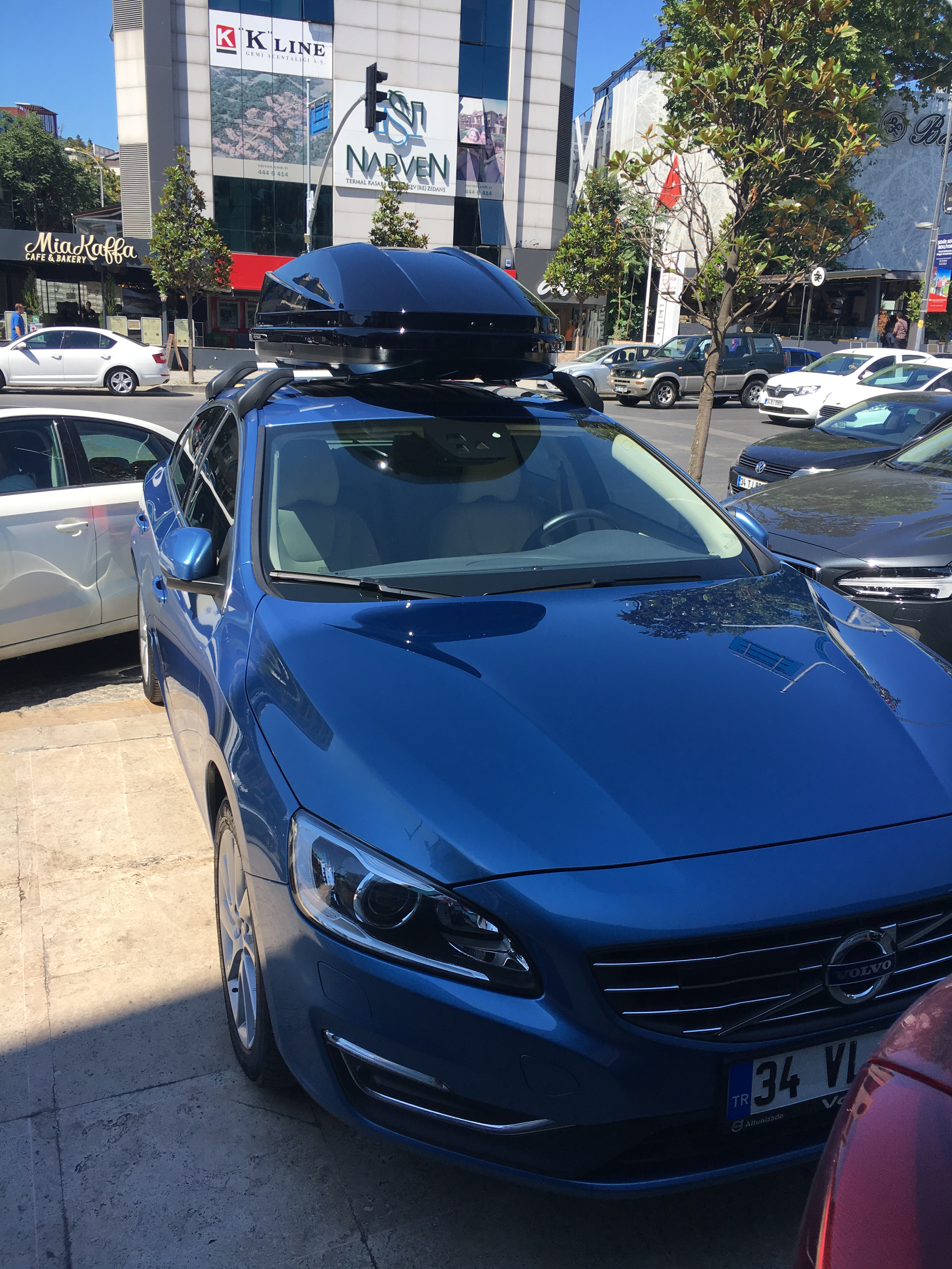

Merhabalar,dün itibariyle S60 T3 advance ile aranıza katıldım.
Honda jazz ımdan sonra bunu kullanınca verdiği duygular bambaşka oluyor.
Bahsettiğim bagaj küçüklüğü problemi için fotolardaki porttan serviste taktırdım.
Yakıt tüketimindeki yorumum ise;honda jazzdaki 5.6 lt tüketimimdeki büyük paya sahip olan gaz pedalı altındaki yumurtayı volvoda kırıp kaldırmam 2 haftamı alır diye düşünüyorum:)nekadar yakarım kafası 2 haftasonra kendini koyvermişliğe bırakacağını umuyorum:)
Üsküdardan t. Dağ çorluya 7.9lt ortalamayla geldim. Çorlu civarında 8lt yi geçmeyeceğimin ilk izlenimlerini aldım. Dizeli seçmeme kriterimde ki hesabım 8.5lt olduğu için şuan için herşeyiyle çok mutluyum. Herkese saygılar.
