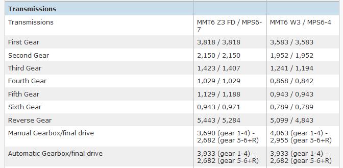

Soldaki T4 sağdaki ise Drive araçların şanızman oranları
Sn. toledox,
Aynı şanzımanın, iki farklı motor olan, T4 ile Drive motorlarında aynı şekilde çalışmasını zaten beklemiyorum. Ben sadece Powershift'in T4'lerde nasıl çalıştığını merak etmiştim. İyi çalıştığını duyduğuma sevindim.
Tablodan T4 ile Drive'ın şanzıman oranlarına bakınca gözüme ilk çarpan, her iki şanzımanın da geniş oranlı olmaları oldu(Drive için: 3,583 - 0,789 arası). Bu da bize bu şanzımanlarda, yüksek hızdan çok, şehir içi kullanım ve 1. vites kuvvetinin gözetildiğini gösteriyor. Zaten motorun küçük, kasanın ise ağır olması, bu durumu bir yerde dayatıyor.
1-2. vites aralığı bir hayli geniş olduğu için, her iki arabada da 1'den 2'ye geçerken, yüksek oranda motor devir ve güç kaybı yaşandığı gözlemlenecektir. Nitekim benim arabamda(Drive) bunu gözlemliyorum. Fazla devir kaybı can sıkıcı olsa da, düşük hacimli bir motorda, sıfırdan kalkışın(1. vitesin) selameti için yapılmıştır.
Dikkat ederseniz Drive'ın 1. vites oranı, T4'ün 1. vites oranından düşük. Bunun sebebi Drive motorunun T4'e göre daha düşük devirde daha yüksek tork vermesi. T4'ün, daha düşük torktan ötürü, aynı işi yapmak için daha fazla devir çevirmesi gerekiyor. Bu da daha yüksek bir 1. vites oranı demek oluyor.
Drive'daki şanzıman, 4. vitesten itibaren, 1:1 oranının altına iniyor, ve 6. viteste daha da düşüyor(0,789). Halbuki T4'de bu durum sadece altıncı viteste bulunmakta(0,971). Şanzıman oranının 1:1'in altına düşmesi, yüksek hız amaçlıdır. Drive şanzımanı son 3 viteste 1:1'in altında olmasına rağmen, çevirdiği düşük devir neticesinde, ulaşabildiği maksimum hız 190km/h oluyor. Öte yandan T4'deki şanzıman, Drive'daki kadar düşük oranlara ihtiyaç duymadan ulaşabildiği 225km/h'lik maksimum hızını, çevirdiği yüksek devire borçlu.
En konforlu sürüşü, daha dar oranlı şanzımanlarla elde ederdik. O zaman da ya 1.vites performansından, ya da maksimum hızdan feragat etmemiz gerekecekti. İkisinin ortası, tablodaki gibi şanzıman oranları. Bu arada 4. 5. vites oranlarının yerleri bence doğru. Çünkü bildiğim kadarıyla, şanzıman oranları her zaman lineer bir şekilde azalmazlar. Saygılar.

Tabloda görüldüğü gibi 1. ile 2. vites oranı arasında 1.8 katlık bir fark söz konusu bu oran yüksek viteslerde azaldığından vites geçişleri daha az hissediliyor.
Şimdi dikkatimi çekti tablodaki 4. vites oranlarıyla 5. vites oranlarının sanırım yerleri yanlış. Çünkü azalan şekilde gitmesi gerekir.
tablodaki 4. vites oranlarıyla 5. vites oranlarıyla ilgili yorumumu düzeltmek istiyorum. Son dişli oranları 1. ve 4. viteslerde farklı olduğundan bu durum ortaya çıkıyor. Sonuçta çift debriyajlı şanzımanlarda geleneksellere göre daha farklı bir tablo ortaya çıkmış oluyor.

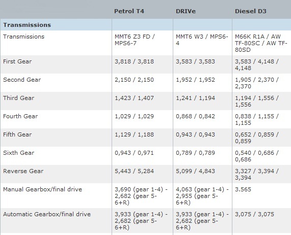

Haklısınız sn. toledox. Bu durumun sebebi, dediğiniz gibi iki farklı son dişlinin bulunması.
Çift kavrama olmayan bir şanzımanda vites oranlarının lineer bir şekilde düşmesi olağan. Fakat çift kavrama teknolojisinde, adeta iki adet şanzıman bulunduğundan, iki adet de son dişli bulunuyor. Tablodan görüleceği üzere, 1-4 arası vitesleri 1. kavrama işletirken, 5-6-R viteslerini 2. kavrama işletmekte. İlk kavramanın son dişli oranı 3,933 iken, 2. kavramanın son dişli oranı 2,682. Bu durumda 5. vitesin oranı tabloda 4. vitesin oranına göre artıyor gibi görünmesine rağmen, düşen son dişli oranı sayesinde, aslında 4. vitesin oranından daha düşük bir seviyeye iniyor.
6 ve R vites oranları da, bu son dişli ölçeğine göre işlemekteler. Aslında bu durum, R vitesinin oranının neden bu denli yüksek olduğunu da açıklıyor(T4 için 5,284). Dikkat ederseniz R vitesi, 1. vites ile aynı kategoride sayılır. Her iki vites de aracı sıfırdan kaldırıyorlar. Fakat mesela T4 için 1. vitesin oranı 3,818 iken, R vitesinin oranı 5,284. Burada R vitesinin oranının bu kadar yüksek olmasının sebebi daha düşük oranlı bir son dişliye bağlı olması. Sonuç olarak hemen hemen aynı işi yapmak için R vitesinin oranı 1. vitesin oranına göre çok daha büyük tutuluyor.
Bu faklılıkların hiçbirisi mesela D3 Geartronic'te yoklar. Tablodan D3'e bakılınca, tüm vitesler tek bir son dişliye bağlı oldukları için, hem 1-6 arası vites oranları lineer olarak düşüyor, hem de R vitesinin oranı 1. vitesten büyük olmak yerine, daha bile düşük(4,148 vs 3,394).
