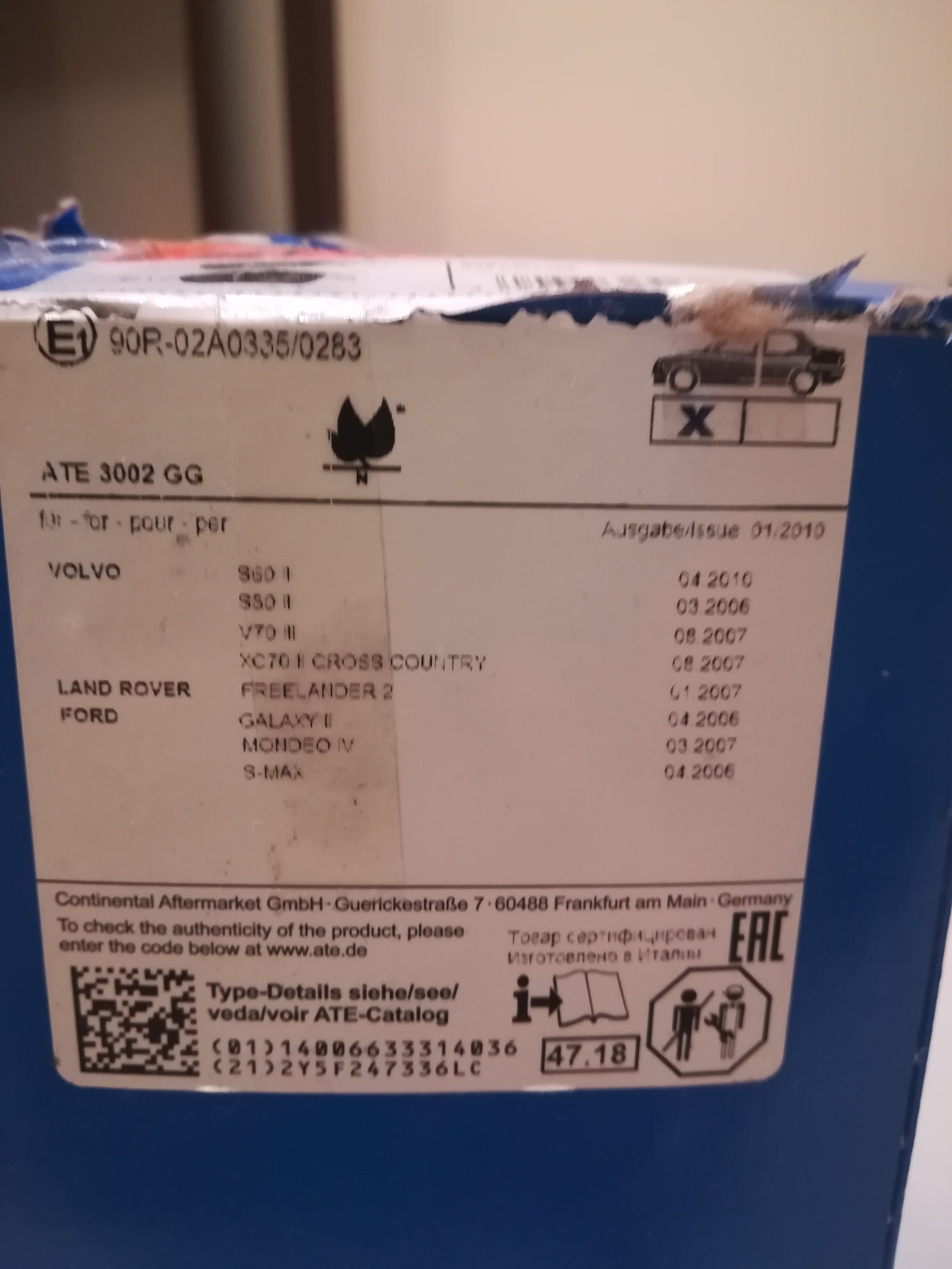

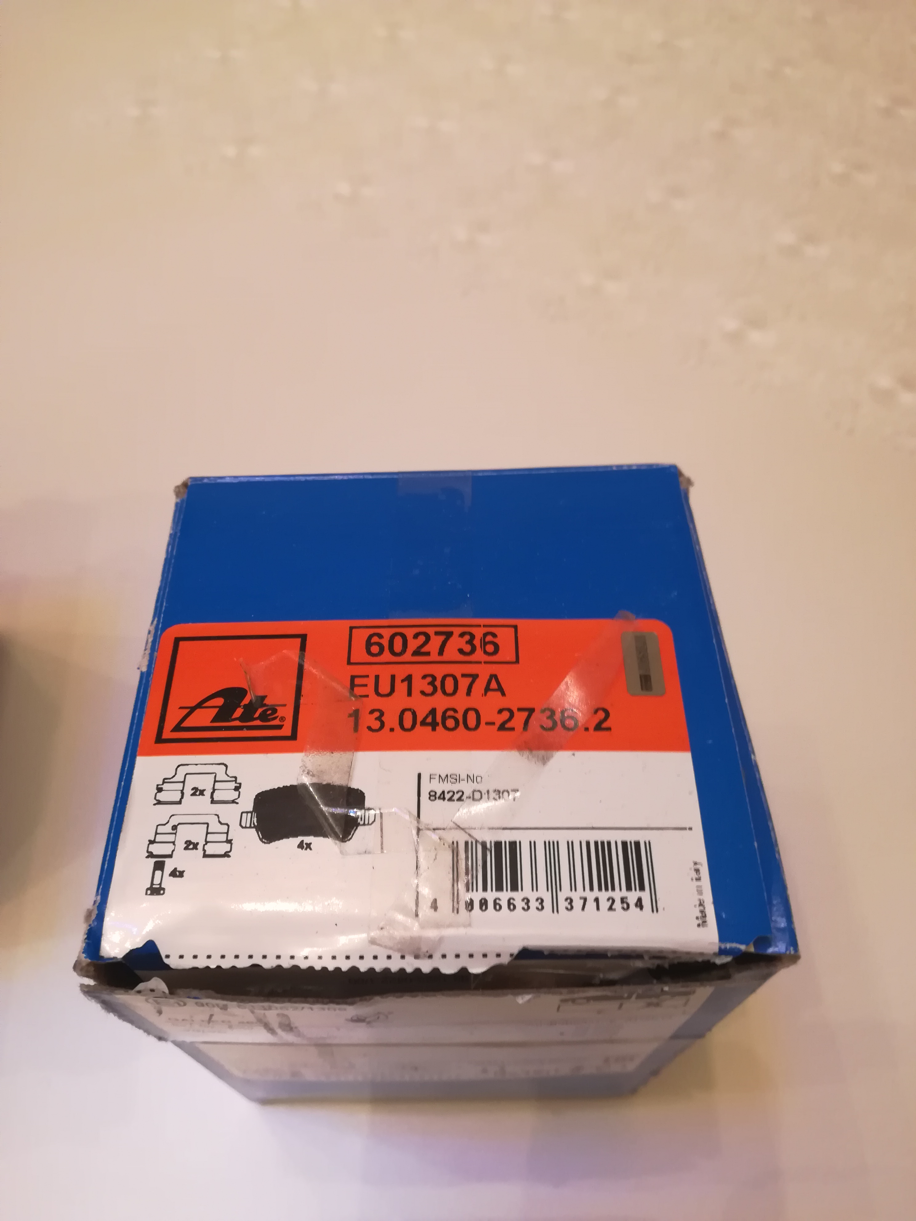

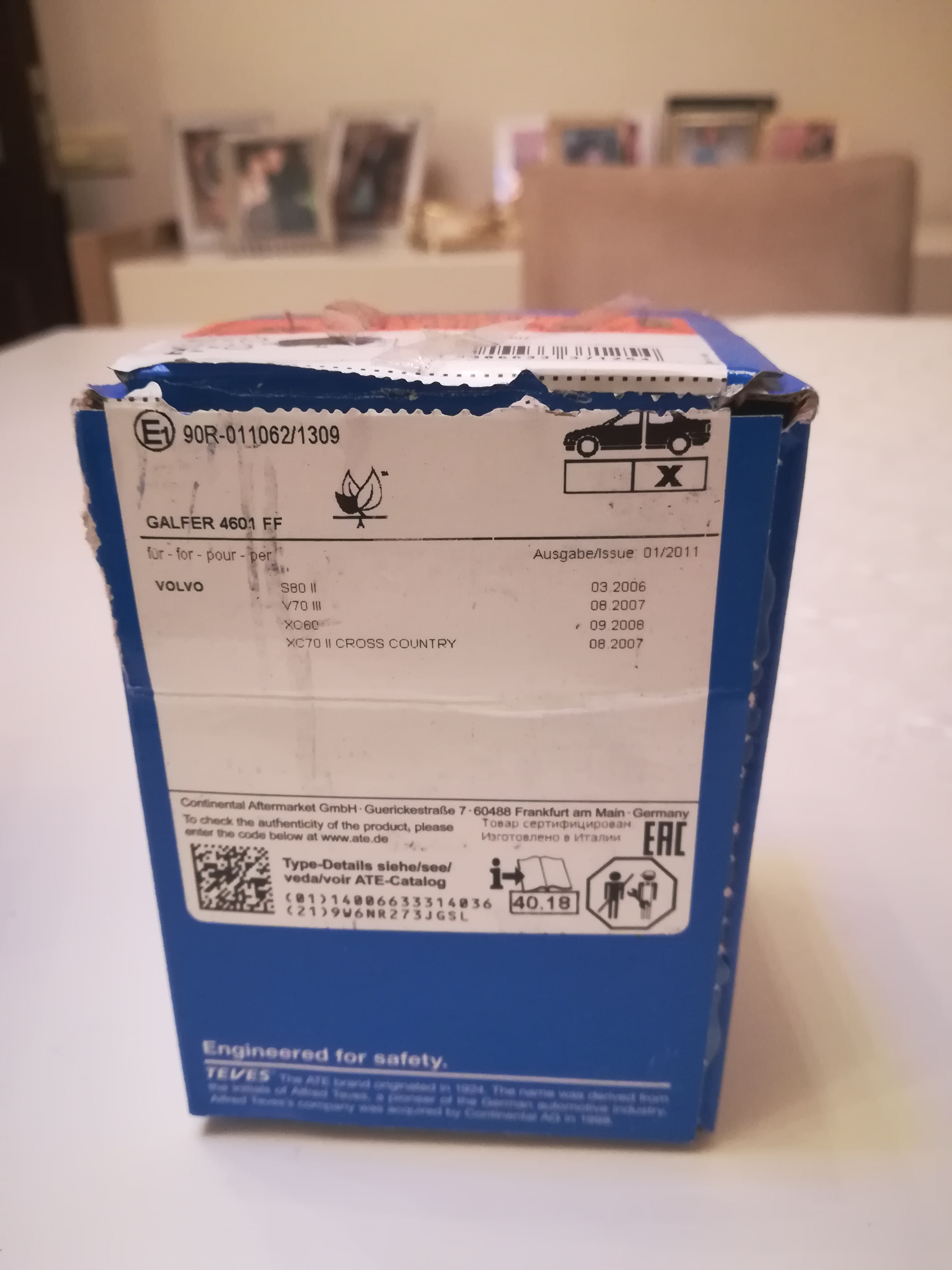

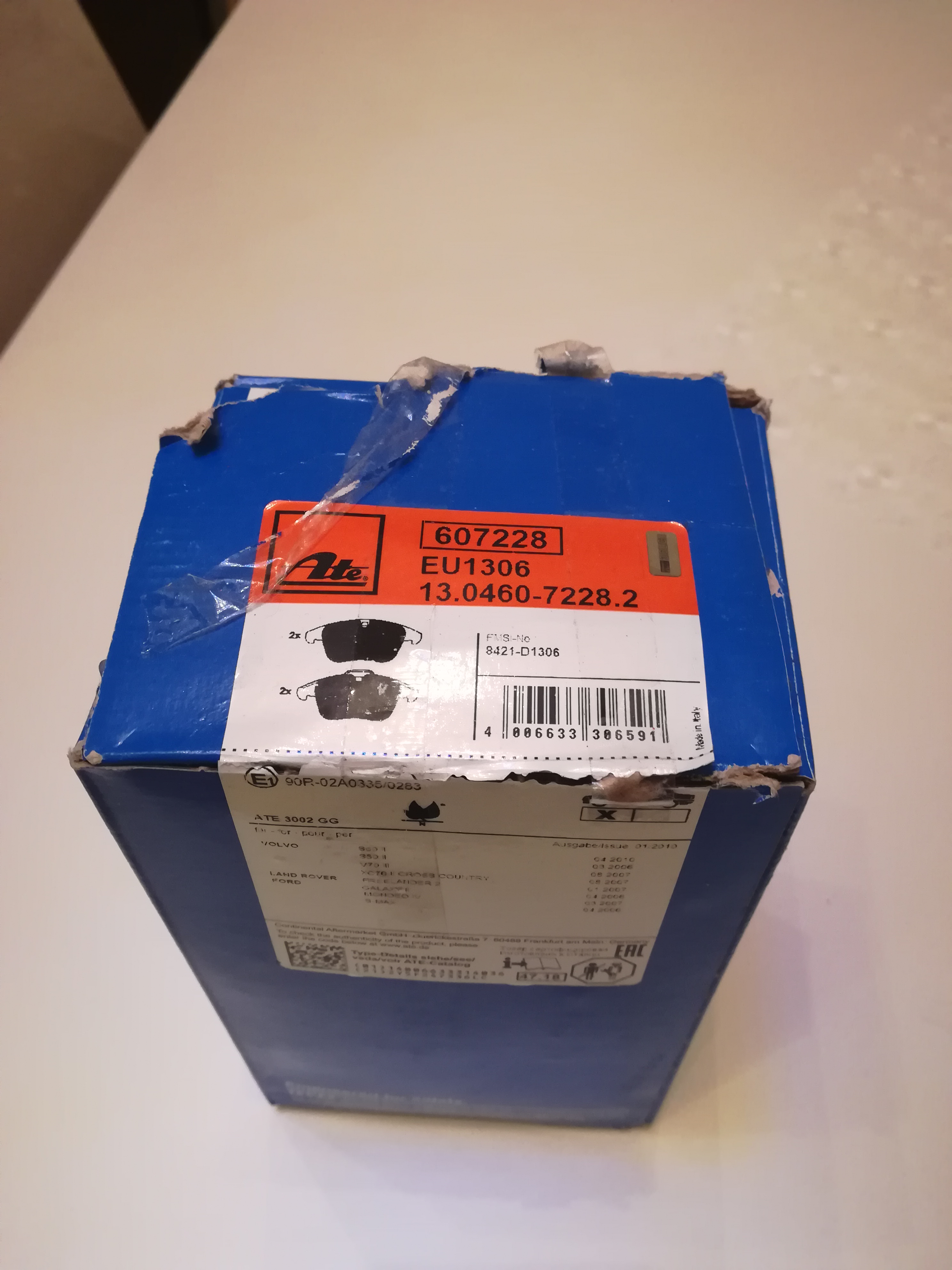

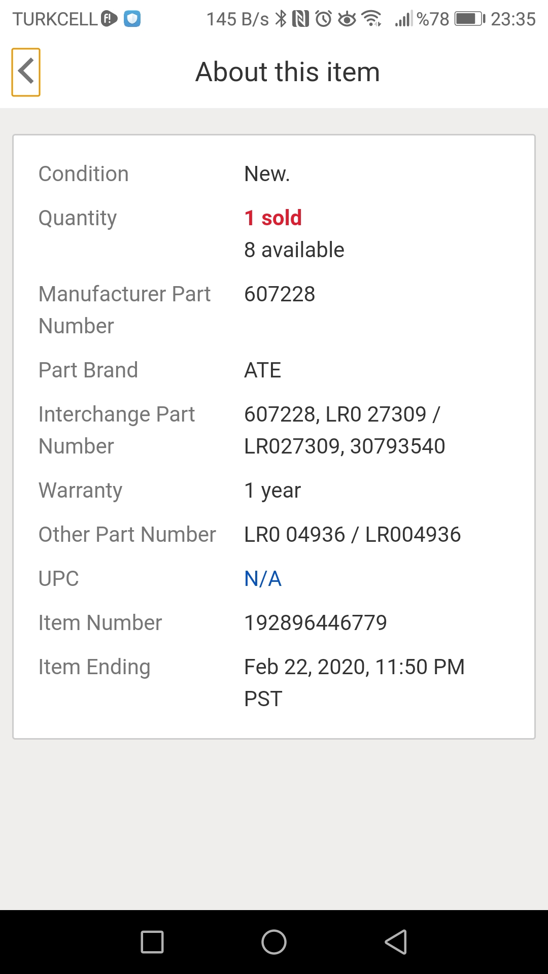

Merhaba fren balatası hakkında bilginize,
ATE (ATE 3902 GG) ÖNLER parça numarası 607228
ATE (GALFER 4601 FF) ARKALAR parça numarası 607228

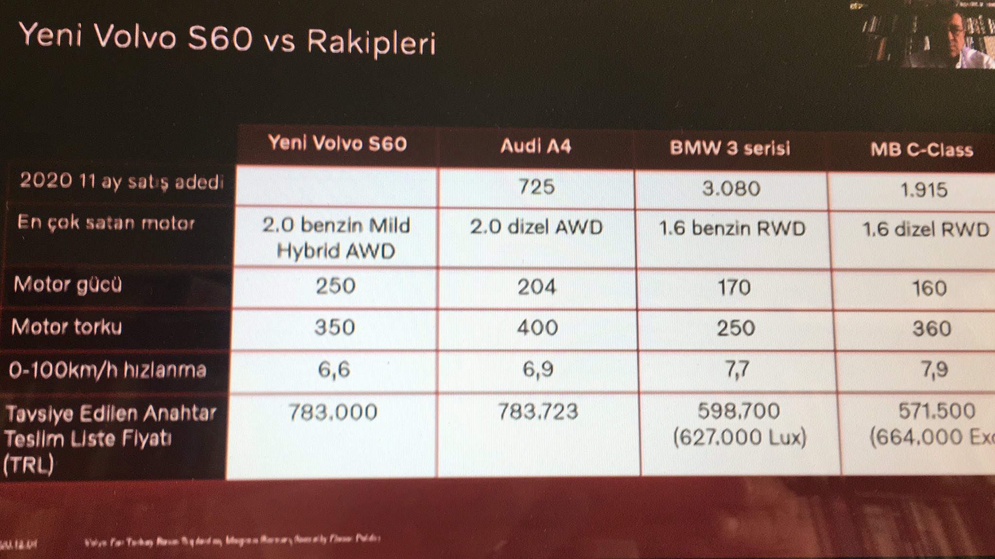

Yeni volvo s60 nihayet Türkiyede. Amerikadaki %60 ek vergi engeline takılan yeni s60, ithalatın çinden yapılması sayesinde Türkiyede 2.0 benzinli mild-hybrid AWD 250 hp 350 nm motor seçeneği ile 783.000 liralık liste fiyatından satışa sunuluyor. Araç showroomlara geldiğinde bu fiyat üzerinden satılmayıp lansman indirimi uygulanacak. Ancak o fiyatın ne olacağı henüz belli değil. Lansman indirimli araçlar şubatta teslim edilecek.
