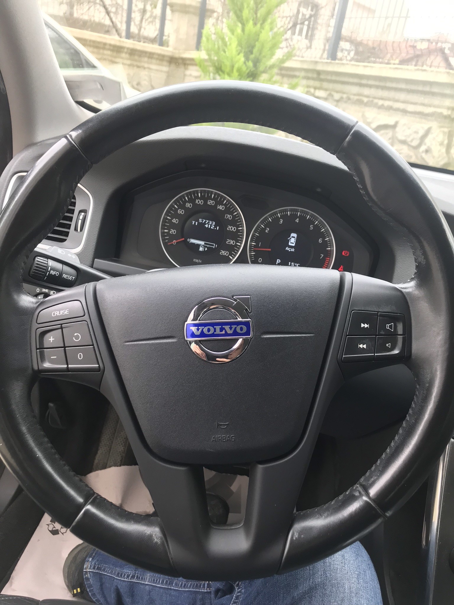

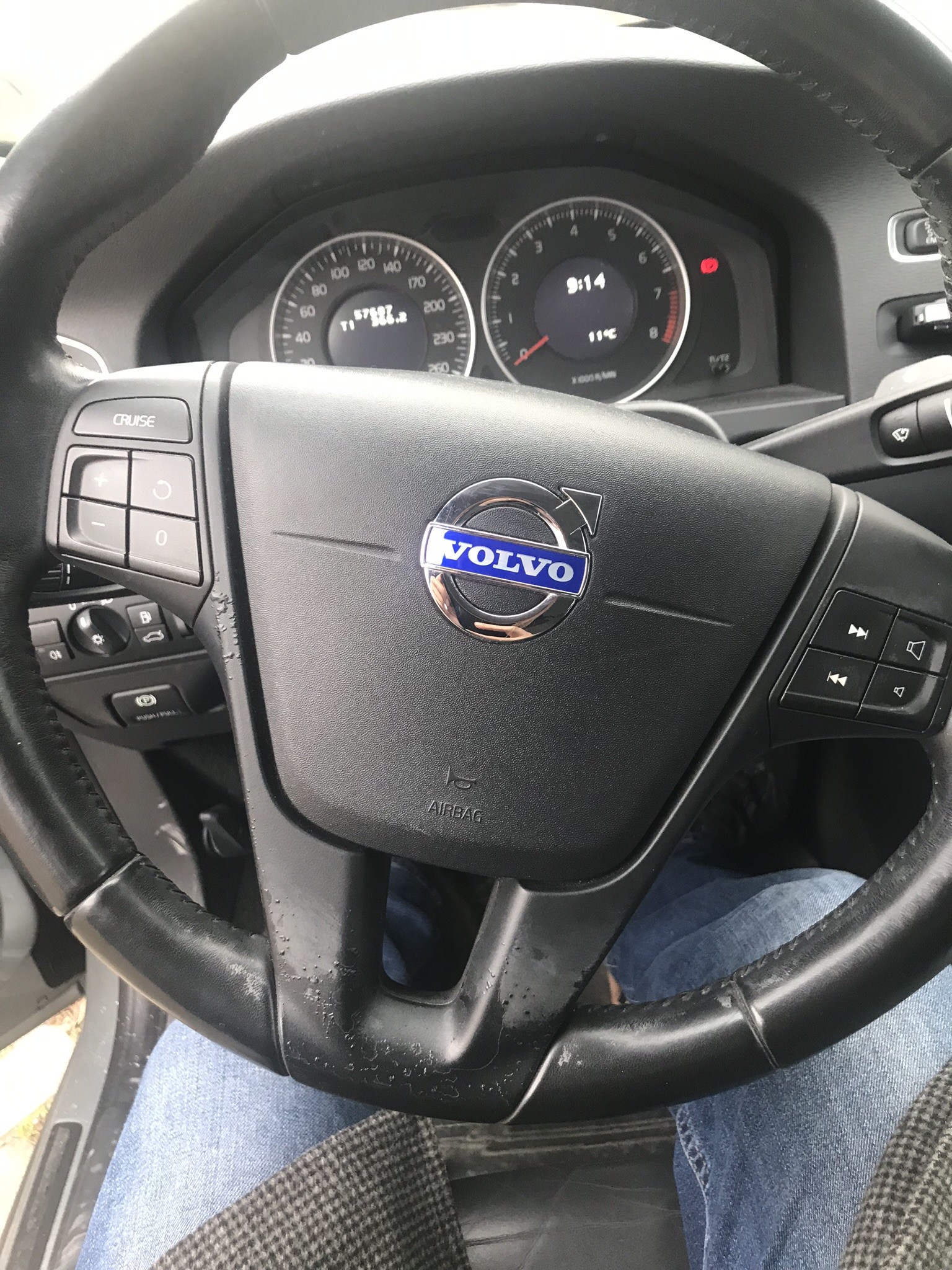

Arkadaşlar merhaba.
Bu hafta sonu akraba ziyareti dolayısıyla istanbul a yolum düştü.
Yola çıkmadan Volcar (Üsküdar) servisten randevu aldım cumartesi sabah servise uğradım.
Randevu talebimi balata değişimi olarak oluşturdum ve orada gidince yaşadığım problemleri gidermeye çalıştım.Yapılan işlemlerin faturası aşağıda mevcut.
İlk olarak araç arka balata değişimi gerçekleştirdim.
Daha sonra forumdan @haacar hocamın bana gönderdiği direksiyon orta parçasının değişimini araya sıkıştırdım. Kendisine bu vesileyle tekrar teşekkür etmek istiyorum.
Otobanda ilerlerken ve sabah servise giderken aracı sıkıştırdığımda daha önce de forumda belirttiğim yukarıdaki arızayı aldım. Servise gittiğimde bilgisayar bağlantısında herhangi bir sorun görünmediğini söylediler. Ben test sürüşü yapmalarını ve uyarı verirse arabayı stop etmeden bilgisayara bağlamalarını istedim. Dediğim gibi yaptılar ve turbo selenoid valfi arızası verdi. Onun da değişimini gerçekleştirdim.
Ayrıca ücretsiz yağ değişimi kapsamında yağ ve filtreler değişti.
Benzin filtresi yan sanayi olduğundan basınç arızası verebilir dediler ve onu da değiştirdim.
Sonrasında zonguldak a döndüm ve çok şükür şu anda sorunsuz kullanmaktayım.
Kazasız sürüşler, aktif forumlar...
Saygılarımla...
