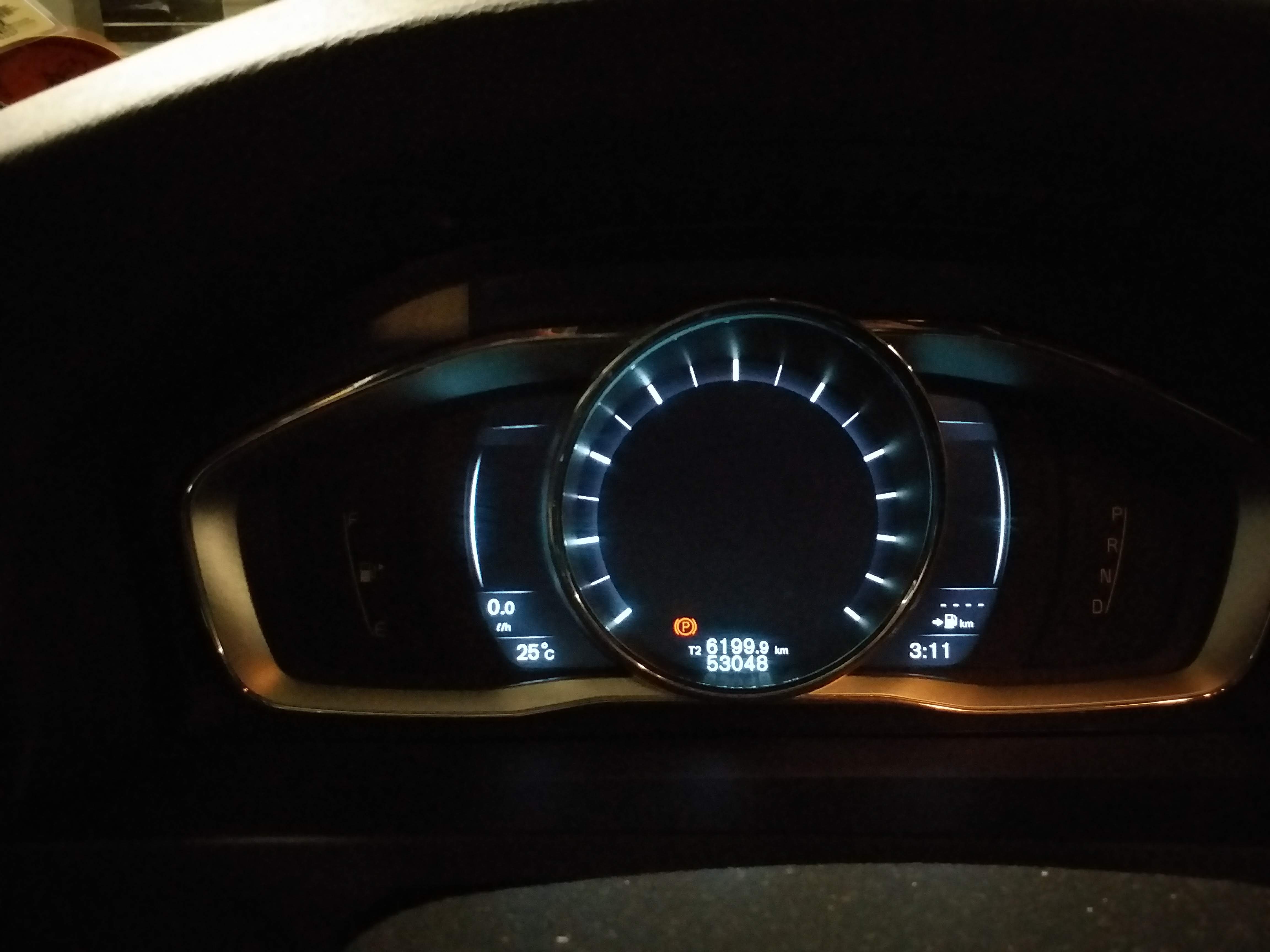

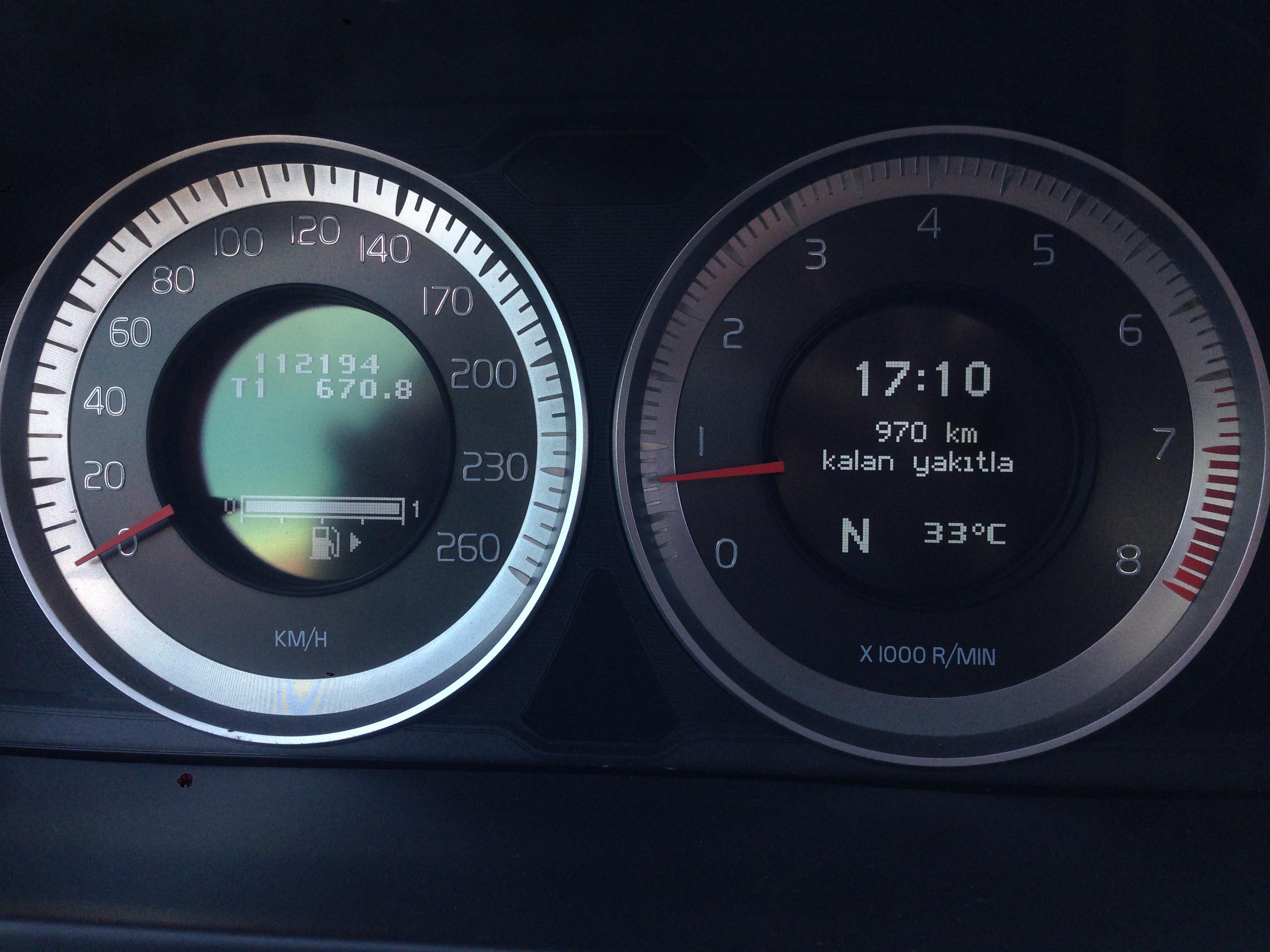

"deponun sonunda nereye kadar gidebiliriz" sorusunun cevabını merak edenler varsa ;
yakıt göstergesi içindeki tüm çizgiler kayboluyor, tamamen sıfıra iniyor. "kalan yakıtla gidilebilecek mesafe"de ise en son 20 km yazıyordu. akabinde orası iki boş çizgiye dönüyor...
yakıt alımından sonraki durum ise ;
deponun kapasitesinin 70 litre olduğunu biliyoruz. o kadar bitmiş olmasına rağmen aldığı yakıt 63,5 litre (1 temmuz 2018 itibarıyla 400 TL)...
not : deponun bu kadar dibe indirilmesinin zararlarını biliyorum. bu yaptığım bir şey değildir zaten, en fazla ışık yanar yanmaz yakıt alırım. bu seferki sıradışı bir durumdu. olmuşken de bilgi olması adına paylaştım... araç ; 2012/s60 T4...
