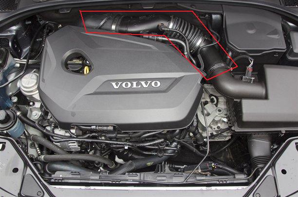

Flaş haber;
Islık sesi sorunu çözüldü arkadaşlar.
Sipariş verilen hortum gelmiş. Servisten aradılar ve bugün uğradım, 5 dakika içinde değişim yapıldı. Değişimden sonra hem Nuri Bey ile (burdan kendisine tekrardan teşekkürler) hem de tek başıma aracı uzun bir süre test ettim. Sıkışık trafikte-değişken hızla , sabit hızla, yüksek ve düşük devirli kullanım şartlarının hiçbirinde ne kadar zorladıysam da o kulak tırmalayan sesi bir daha duymadım. Ses gitti.
Değişen parçanın stok kodunu bilmiyorum, servis iş emrinde de yazmıyor, fakat aşağıdaki resimde işaretledim. Stok kodu gerekirse Ankara Volan Volvo servisindeki Nuri Bey'den yardım alınabilir. Ben Ankara Volan Volvo'nun bu değişimi yaptığı 3. kullanıcıyım. Önceki 2'sinde de sorun çözülmüş. Ayrıca hiçbir ücret de ödemedim, tamamen garantiden.

Bahsettiğim ıslık sesi turbodan gelen değil. Daha farklı hatta biraz mekanik bir ses, iki metalin birbirine sürtmesi gibi irite eden, birçok T4 kullanıcısının aracın ilk alımından beri dile getirdiği bir sıkıntı. 2012 modellerde olduğunu sanmıyorum.
