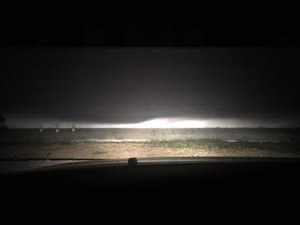

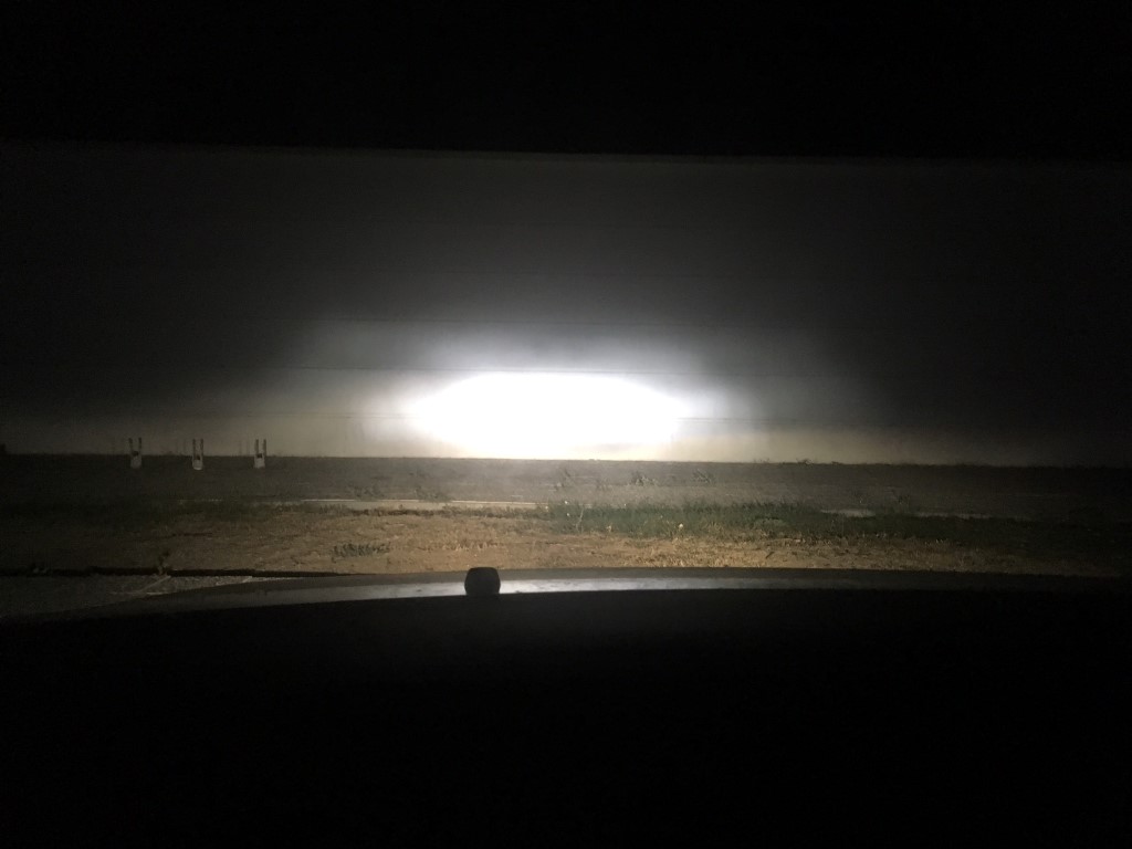

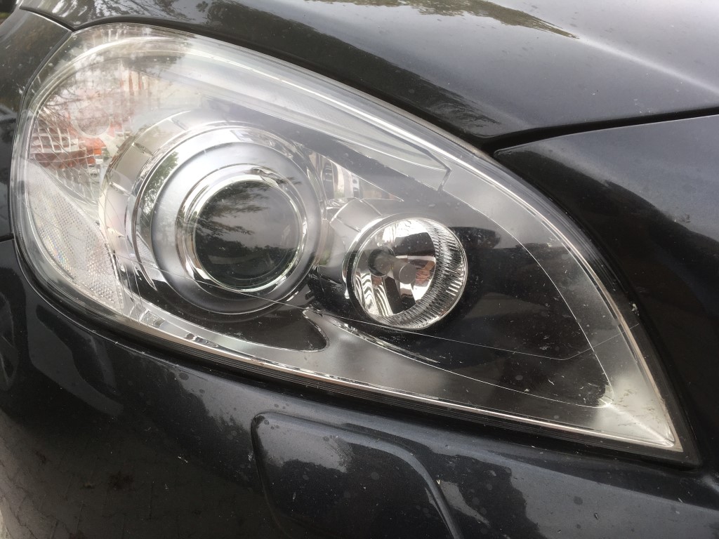

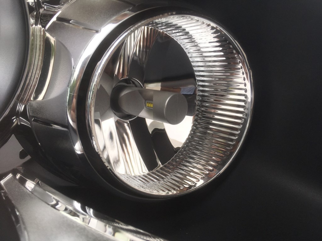

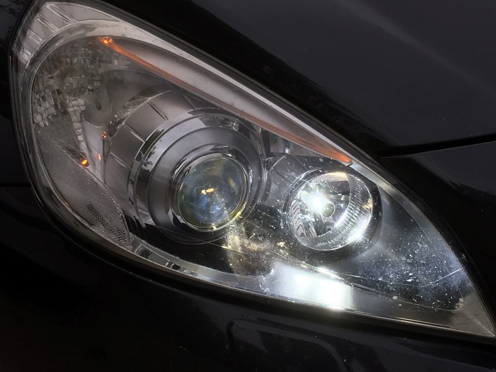

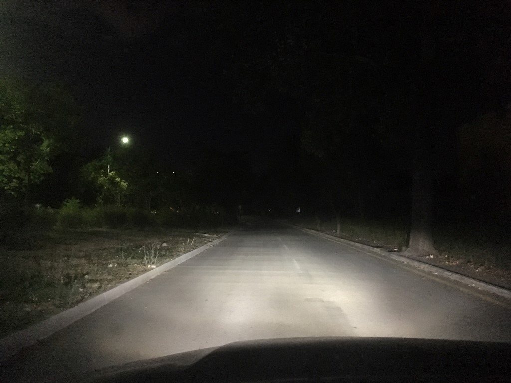

Volvo S60 (2011) aracımın uzun farlarından memnun değildim. Sürekli yanan Xenon farlardan sonra uzunlar sönük ve yetersiz geliyordu. Aslında uzun farları çok kullanmam, ancak bazen ücra ve bilmediğim yollarda çok kısa süreli yakıp kapatırım. Bir de günlük kullanımda ender olarak karşıdakine yol vermek için durduğum yerde selektöre kullanırım.
Uzun süredir LED far lambalarına bakıyordum, nihayet denemeye karar verdim. Şu videoda farklı LED lambalar performans açısından karşılaştırılıyor:
https://www.youtube.com/watch?v=SQF5ESBHLrw

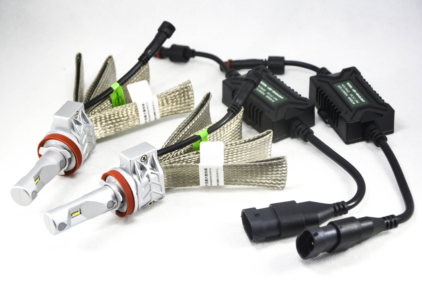

Bunu seyrettikten sonra aşağıda resmini koyduğum H9 uyumlu LED lambaları ebay üzerinden Türkiye'ye kargo dahil $40 dolara satın aldım (ürün için ebay'de şu numarayı arayın: 222630848323). Aynı ürün Aliexpress'te de bulunmakta (32764575062). Bu modeli özellikle seçtim çünkü orijinal halojen ampullere en yakın ışık dağılımını veriyor, ama çok daha parlak ve beyaz bir ışık. Bir de karşılaştırmada ve yorumlarda özellikle fanlı ürünleri tercih etmeyin diyorlardı, bu yüzden pasif ısı dağıtıcısı olan bir model seçtim. Zaten dediğim gibi her seferinde birkaç saniye ya da en fazla birkaç dakika kullanacağım için ısı konusu önemli değil.
Sonuçlar müthiş. Işık kalitesi çok iyi, renk sorunsuz ve sarıya maviye kayma yok, uzağa erişim çok başarılı. Bir de çok ani parladıkları için selektör olarak çok daha etkililer. S60'ın farının içerisinde bu LED lamba ve elektronik sürücüsü için yeterli yer var. Montajı yarım saatte tamamladım, bir sorun yaşamadım. Aşağıda kısa ve uzun farların farkını gösteren birkaç örnek fotoğraf koyuyorum.
Bahsettiğim gibi, uzun farları çok ender kullanıyorum, karşıdan gelen sürücülerin dikkatini dağıtmak istemiyorum. Ancak önemli bir güvenlik gereci olarak görüyorum. Bu açıdan LED lambaları herkese tavsiye ederim.
Koray
EDIT: ürün linkleri eklendi.

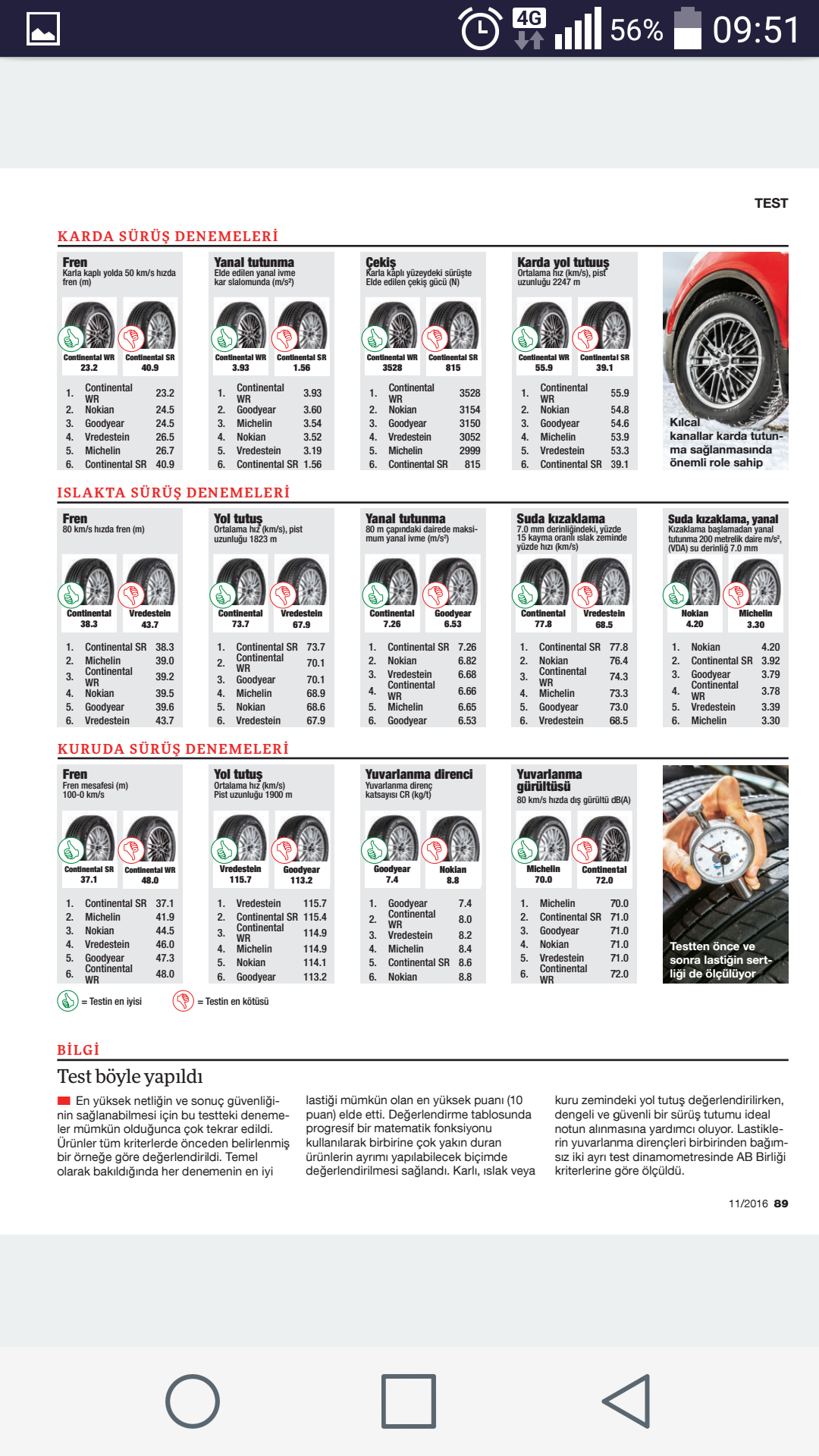

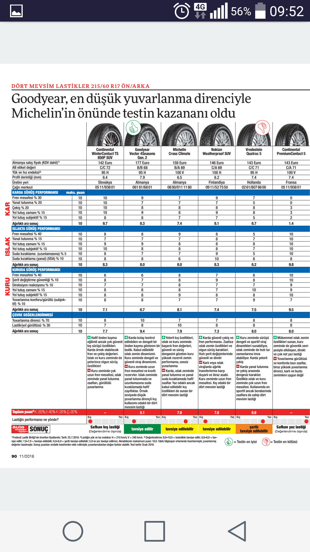

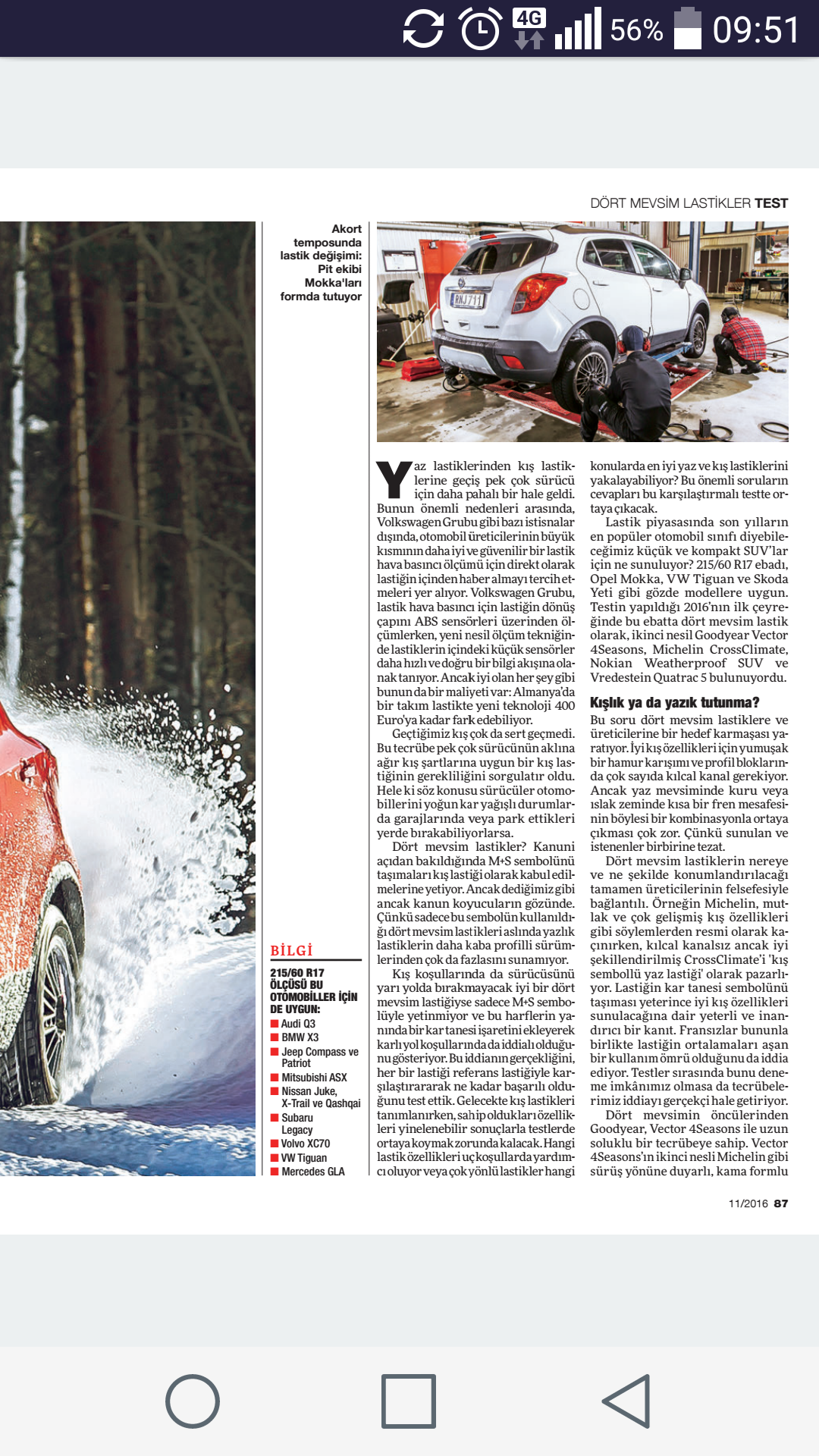

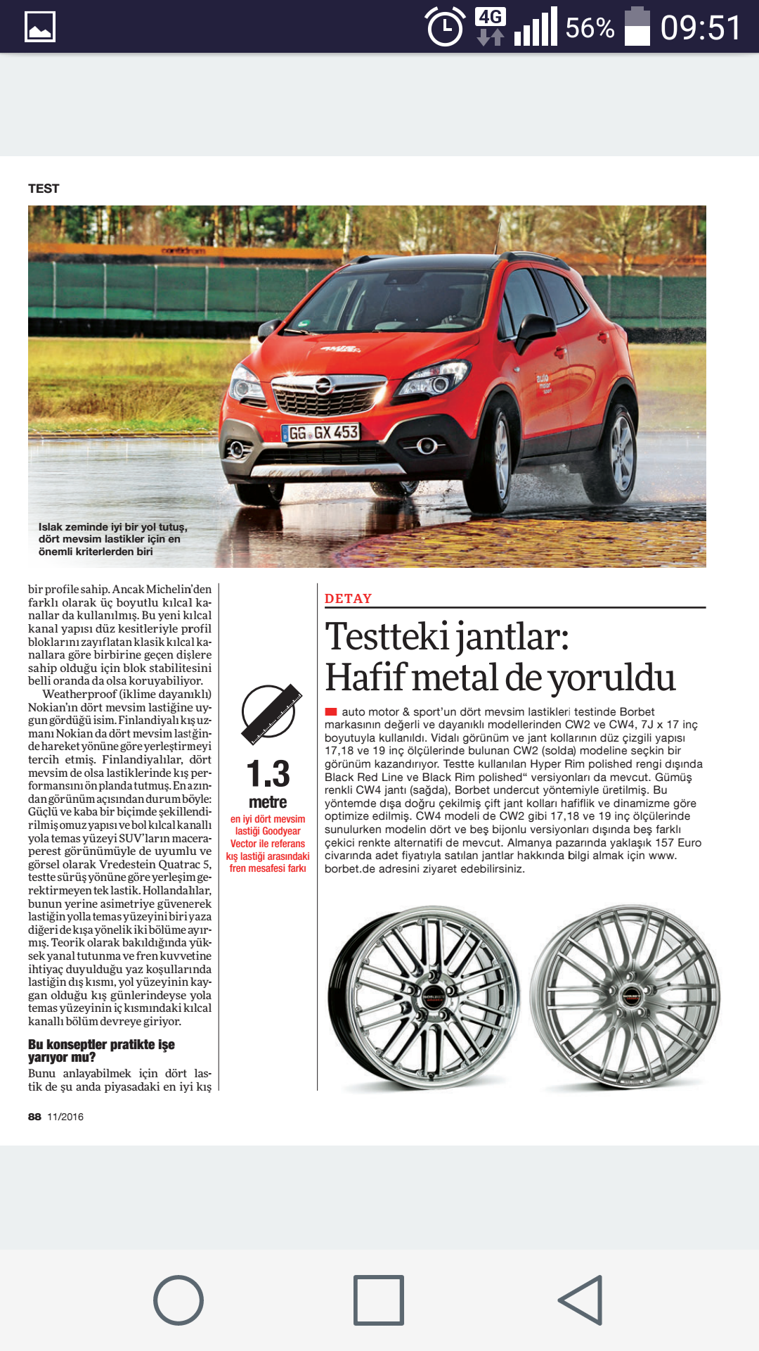

Auto motor und sport dergisi kasım 2016 sayısından alıntıdır.
4 mevsim lastikler hakkında yapılmış olan bir testi paylaşmak istiyorum. testte piyasadaki 4 mevsim lastikler en iyi kış ve en iyi yaz lastiği ile kuru ıslak ve karlı zeminlerde karşılaştırılarak performans değerlendirmesi yapılmış.
Testin sonucuna göre en iyi 4 mevsim lastiği ile en iyi kış lastiği arasındaki fren mesafesi farkı 1.3 metre,
En iyi 4 mevsim lastiği ile en iyi yaz lastiği arasındaki fren mesafesi farkı ise neredeyse 5 metre.
Ben bu testin sonucuna bakarak sn. aya ya katılıyorum. her mevsimde uygun lastik kullanılmalı.
4 mevsim lastiklerin kış performansı, kış lastiklerine yakın olsa da yaz lastiklerinden oldukça uzakta görünüyor.

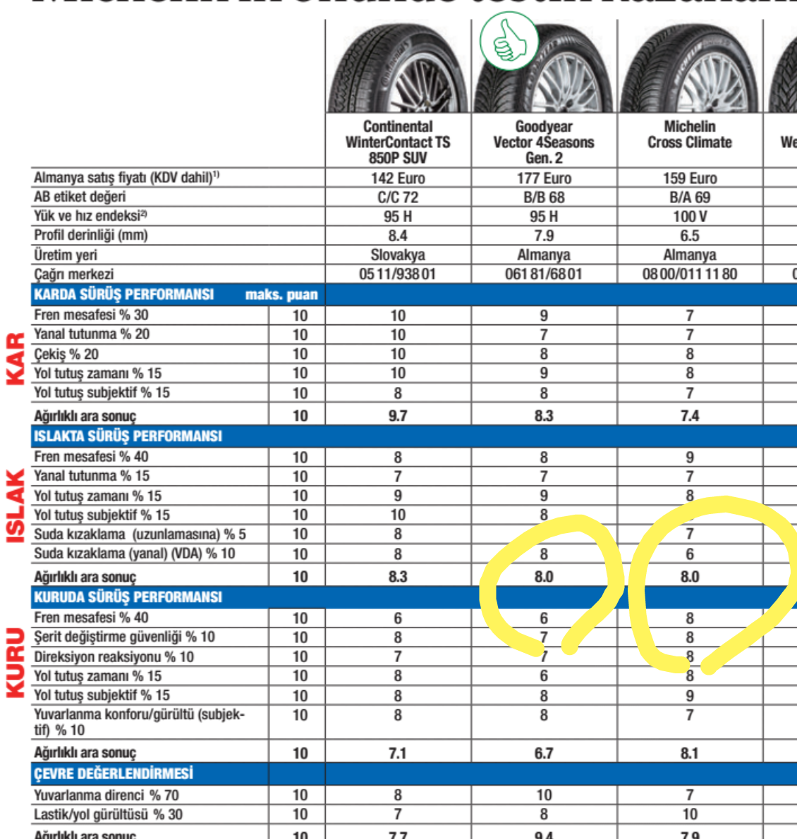

Bakınız tezimin doğruluğunun canlı örneği
Testtki goodyer lastiğin ıslak zemin performansı B
Hemen yanındaki michelinin ıslak zemin performansı A
Ama 8.0 la aynı puanı almışlar. Allah aşkına biri diğerinden 3 metre sonra duran lastik 3 metre kısa duran lastikle nasıl aynı puanı alır.
Hemen söyleyeyim lastik testlerini yapan firma,dergi vs ALMAN menşeili de ondan :)
Goodear amerikan menşeili olsada almanlar fransız lastiklerini ön plana çıkarmak istemezler

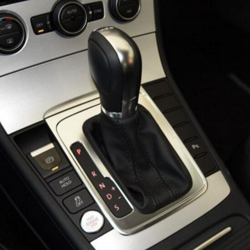

doğru söylemişler, bunun neresi garip?
2011 sonrası volvo şanzımanlarında (v40, s60) S - Spor modu diye bir mod bulunmaz. otomatik ve manual modları var. otomatik modda gayet tabiki programlı olduğu şekilde otomatik değişim yapari manual moda aldığınızda siz büyütür ve küçültürsünüz (ayrıca, manual modda devir düştükçe otomatik olarak kendisi de küçültür, büyütmeyi size bırakır) ama tüm bunların haricinde bir spor modu yoktur. siz eğer spor modundan kasıt manual modu kastediyorsanız, manual mod, "spor mod" kavramını karşılamaz.
spor modun işi, otomatik modunda iken standart moda göre daha yüksek devirde vites değişiyor olmasıdır. yani spor mod, aslında otomatik modda kullanırken seçilen ayrı bir programı belirtir ve bahsini ettiğim gibi 2011 sonrası s60, v40 serilerindeki şanzımanlarda mevcut değil, özellikle powershift olanlarda...
anlaşılması için örneklersek; tıpkı powershift gibi çift kavrama olan vag grubunun şanzımanı DSG'de spor mod var mesela. tıpkı bizim araçlarımızdaki gibi hem otomatik, hem de manual mod var ve ayrıca manuel modda iken seçebildiğiniz ayrıcaa bir d S - spor modu mevcut.
eski aracım s40'ın şanzımanında da manuel mod yoktu mesela (L,3,4 gibi modları saymıyoruz) ama birer butonla seçilebilen W - winter ve S - sport modları mevcuttu...
ekteki görsel bir DSG şanzımanın vites modlarını gösteriyor mesela. görüldüğü üzere ; P-R-N ve D'den oluşan otomatik modun haricinde + ve -'den oluşan bir de manual kısım ve bunlara ilave olarak D'den sonra bir de bizde olmayan S programı mevcut...

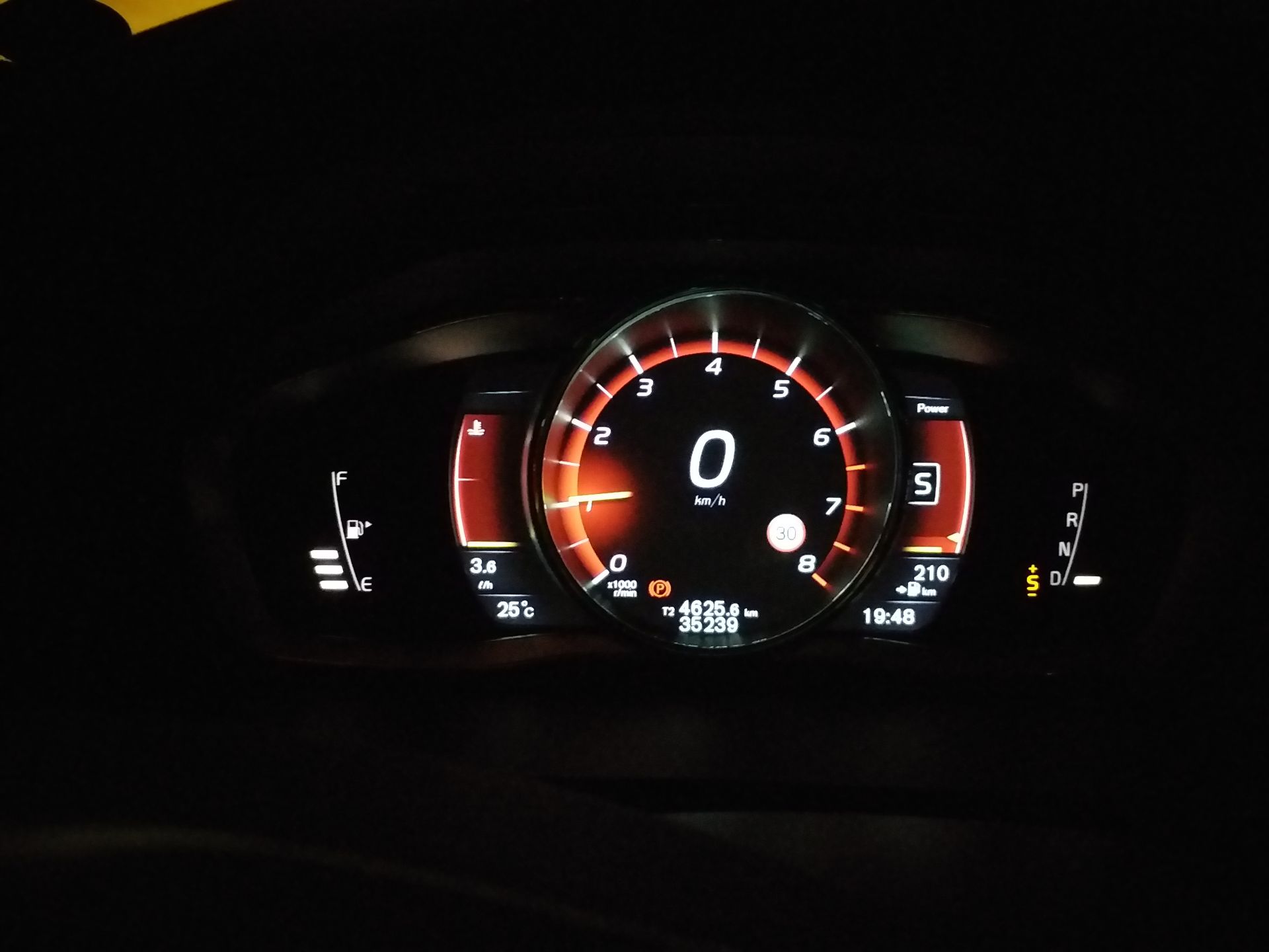

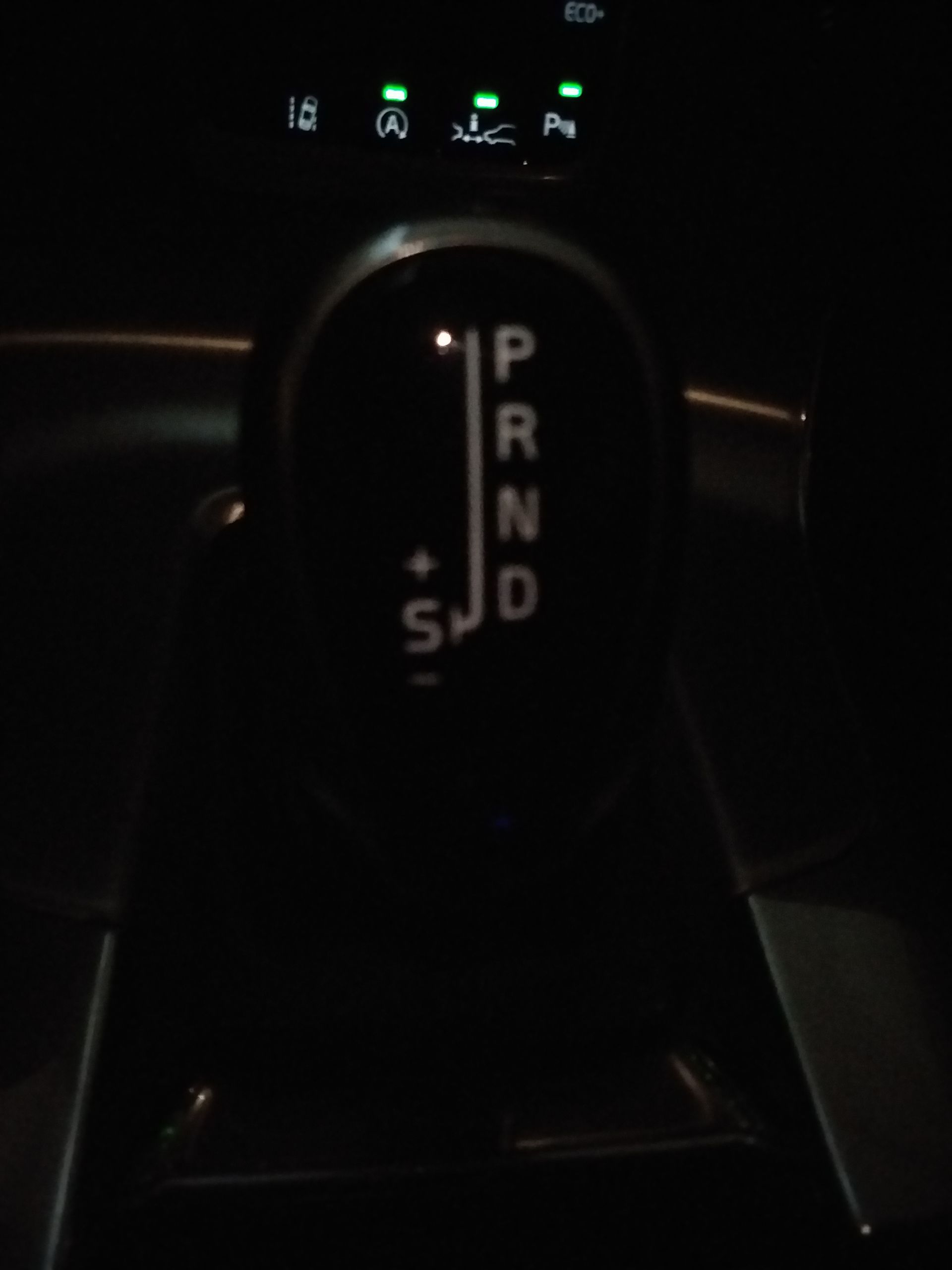

Sayın Aya,
Zannediyorum Volvo sahibi değilsiniz ve ezbere yazmışsınız.
2016 S60 T3 model aracımda "S" yazan spor modu mevcut ve bu modda manual veya automatic sport şeklinde kullanılabiliyor araç.
Yani spor modda olması gerektiği gibi araç çok daha üst devirlerde vites yükseltiyor automatic olarak...
Bahsettiğiniz sadece vites düşürür olayını neye göre yazdınız bilemiyorum.

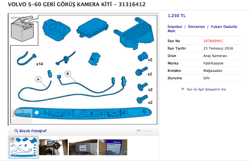

üzgünüm ama ne yazık ki, boşa para verdiniz bu kameraya... aracınıza takılması gereken kamera bir ara modülle ve aynı zamanda sizin de dediğiniz gibi servis tarafından yüklenecek yazılımla aktif edilebiliyor. yani sıradan bir kamerayı alıp takarak çalıştıramazsınız. aracınızda kamera ön hazırlığı muhtemelen sadece kablolamayı içeriyor olmalı, çünkü kamerayı sisteme entegre eden ara modül kamera ile birlikte monte ediliyor. yani ön hazırlık yaparken, kablolama ile birlikte bu modülü de takmıyorlar. bu durumda ara modül olmadan herhangi bir kamera sisteme zaten entegre edilemez.
bununla birlikte servislerin dışarıdan alınacak ve volvo onayı olmayan bir kamera için montaj ve program yüklemesi yapacaklarını düşünüyor olamazsınız sanırım. bakın daha satın aldığınız kameranın sistemin istediği teknik yeterliliği sağlıyor olup olmaması kısmına daha gelmedim bile...
dolayısıyla aldığınız kameranın aracınıza takılıp çalışmasını beklemek şu an için bir hayalden ibaret. kaldı ki, dünyada binlerce volvo kullanıcısı servislere bağımlı kalmadan kamera takabilmenin ve onu sisteme entegre edebilmenin yollarını arıyor yıllardır ve henüz bulan yok, bunu da bir kenara not edin derim...
kamera kiti, tüm ek parçalarıyla birlikte aşağıda görünüyor. bakın aşağıdaki resim malum satış sitesindeki bir ilana ait. ona bakarsanız tüm kit, bir set halinde de dışarıda satılıyor. ama dışarıdan alacağınız bir kiti de yetkili servisin aracınıza takıp programını yükleyeceğini sanmam. ben de servis olsam, ben de bunu yapmazdım doğrusu...

Merhaba
1) Ford ile Volvo arasındaki alaka nedir kamera konusunda?
Arabalarimiza uygun kameralarin konnektorleri Ford ile ayni bu nedenle Ford marka bir kamerayi uyar umuduyla denedim olmadi
2) 31434897 parça numaralı Volvo kamera internetteki yabancı sitelerde 250 dolar civarı. Siz bunu pahalı diye mi almadınız?
Bu numarali kamerayi ebayden aldim goruntu alabildigim kamera bu kamera 83$'a malolodu
3) Servis kendilerinden 3500 liraya alınmayan kameranın muadili için yazılım yüklemeyi nasıl kabul etti?
Ikili iliskiler ve 120 tl karsiliginda 😍
4) Diğer 31381348 parça numarası da Volvo kamera değil mi ve diğer 314....parça ile alakası nedir?
Bir alakasi yok aliexpressten Ford kamerada oldugi gibi uyar umidiyle aldim, halen bu kamerayla program yuklenirse calisabilir diye dusunuyorum cunku Volvo'nun sisteminde belli seri numarali S60/V60'lara uygun oldugu yazili aliexpress teknik olarak dogruysa calismali. 314.. numarali kamerayla hicbir alakasi yok
5) Ford parça braket birkaç Türk yedek parçacıda var. 40 liraya aldım dediniz ama sonraki mesajınızda 3d yazıcı gerektiğinden bahsetmişsiniz. O parça farklı bir parça mı ve hangisi?
Malzemeyi nette buldum ancak alamadim ya cevap vermiyorlar yahut malzeme yok ellerinde. Arabaya ozel bir parca uretip deneyecegim halen montaj bitmedi 😍
Çok soru sordum kusura bakmayın çünkü bu konuyu önemsiyorum ve kafam iyice çorba oldu.
Umarim hersey netlesmistir
