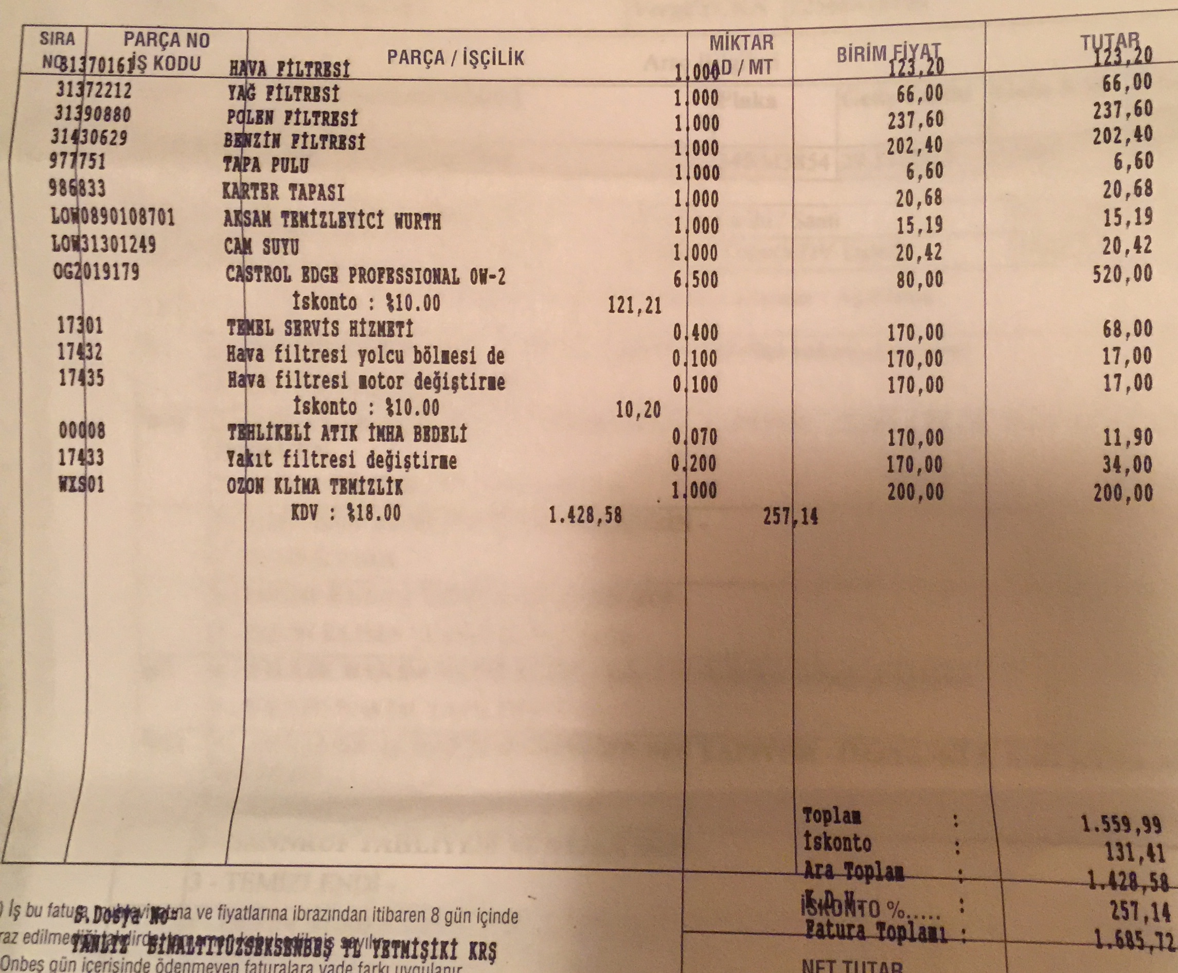

13000 km'de s60 T3 aracımı yıllık bakıma bıraktım.
1-2 ıvır zıvır iş harici ön-arka lastik değişimini bile aracı erken alayım diye yaptırmadım. %10 volvo car prime indirimiyle birlikte servis bakım ücretine ne denildi, biliyor musunuz? 1685 TL (yazıyla bin altı yüz seksen beş )
Arkadaşımın Mercedes C serisi aracının bakımı 1400 TL tutmuştu, bu şartlar altında bir daha Volvo mu? Asla!
Sakıncası yoksa faturayı paylaşır mısınız?
Hangi kaleme ne kadar fiyat yazmışlar daha net ortaya çıkar.
Elbette.
Ektedir.
DH reklama ayırdığı zamanı siteye ayırmadığı için foto açılmayabilir. Yedek linklerhttps://imgur.com/EJJpLzChttps://i.hizliresim.com/POWM78.jpg
Benim de hatam var tabii, 13 bindeki araca ozon klima ister misiniz diye sorulunca ücretsiz sanıp balıklama atladım.
Yine de çok pahalı. Tahminen 1300 lira olur denmişti önceden.

Aracınızın yağ kapasitesi yeni yağ filtresiyle beraber 5,6 litre fakat 6,5 litre fatura etmişler.
Bu konunun üstüne gidiniz, Arkas bana da aynısını yaptı, yağ hacmi yeni yağ filtresiyle(yeni yağ filtresinin yağı emme payıyla beraber) 5,9 litre olan aracıma 6,5 litre yağ bedeli eklediler.
Arkas servisi yönetimi tarafından servis danışmanlarına bu şekilde talimat veriyorlar sanırım, ben haram etmiştim, sizde haram edebilirsiniz.
Şu anda aracınızda 6,5 litre yağ varsa yetkili servis aracınıza uygunsuz bakım yapmaktan kabahatli.
6,5 litre yağ koymadılarsa paranızı çalmış durumunda. Her iki durum da da yetkili servis suçlu olacağı için üstüne düşünüz!!!
Her aracın bakım talimatnameleri mevcut Volvo tarafından belirlenen, yetkili servisler bakımlarda buna uymak ZORUNDA!
31390880 parça numaralı polen filtresine 237 TL yazmışlar. 200 gramlık standart karbonlu polen filtresine 237 TL fiyat biçen her kim varsa, 237 TL olmasında kim çaba sarf ediyorsa saygılarımı sunarım :) Milli servet nihayetinde, ithal malı ülkeye sokup, 50 liralık paraya 237 TL alıyorlar, yazık günah...
31430629 parça numaralı benzin filtresi yıllık bakımlarda değişmiyor diye biliyorum. Bu konunun da üstüne gidebilirsiniz.
Klima temizliği istemişsiniz,bakım harici bir işlemdir, bunu fatura etmişler. Burada yetkili servisin bir kabahati yok...
Aksam temizleyici ve cam suyu adı altında 35 TL yansıtılmış, aksam temizleyici diye belirttikleri nedir?
Cam suyu Volvo marka mı yoksa piyasada 5 litresi 5 TL'ye satılan normal bir cam suyu mu?
Bunun hesabını sorabilirsiniz.
Tehlikeli atık imha bedeli olarak 11,90 TL yansıtmışlar, motorunuzdan çıkan atık yağı parayla satıyorlar. Bunun bedelini sizden düşeceklerine ilave bir masrafmış gibi yansıtıyorlar.
Bunu sadece Volvo servisleri değil, tüm yetkili servisler yapıyor maalesef...

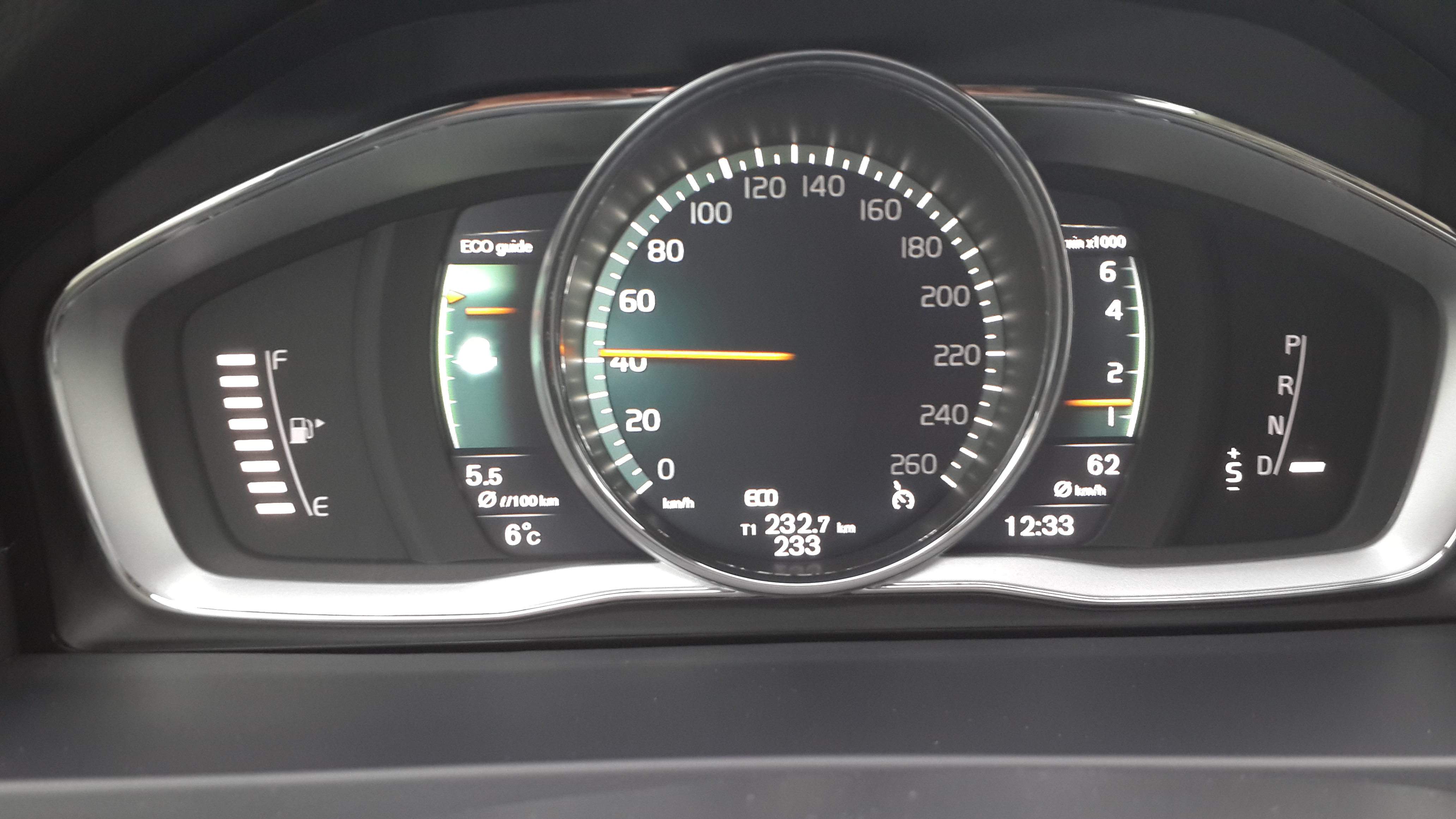

S60 T3 < Resime gitmek için tıklayın >Aracımı bayiden alalı 10 gün oldu , trafikten asla 60 ortalamasına çıkamadıydım. 10 lt. lerde dolaştı harcamam.
Bugün ilk kez Maslak, 2.köprü ve ümraniye üzerinden ataşehire yaptığım sürüşte bir tempoda sürebilme imkanım oldu.
5,5 ortalama ile bitirdim parkuru. Bu araç için oldukça iyi bir rakam geldi bana.
