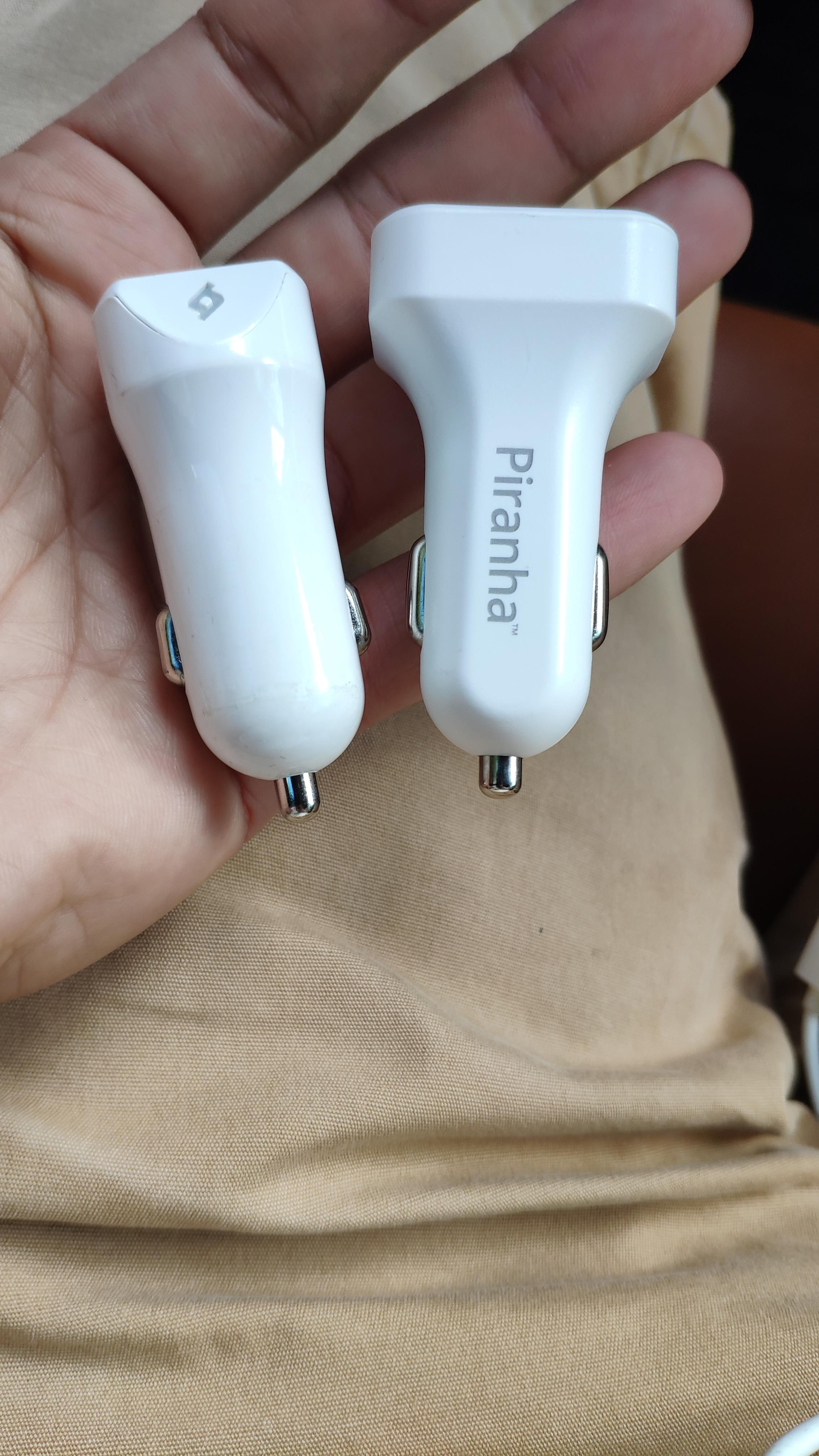

Orijinalden alıntı: mokaramokar
Cihazlar bunlar birisi 10 diğeri 40 TL civarıydı. Bende farklı cihaz denemesini bu yüzden yaptım. Arabada kullanacağım bir powerbank aldım. Zorda kalırsam da bagajdaki 12v da sorun yaşamıyorum. Şimdilik böyle devam ediyorum. Orta konsolu açtırıp kapattırmada trim sesi falan olursa diye de pek sıcak bakmadım açıkcası. < Resime gitmek için tıklayın >
Aktif olarak bende soldaki ttec i kullaniyorum. Bir sorun yasamadim bugune kadar.
