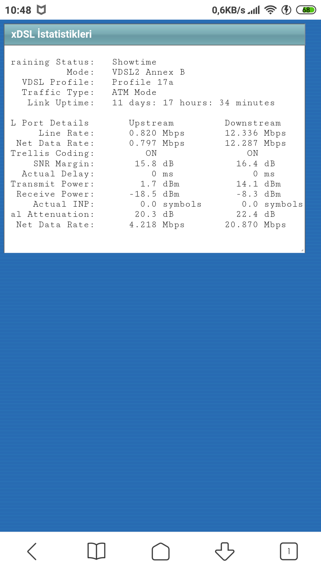

Arkadaşlar 10 yıldır adsl kullanıyorum bıktırdılar artık. Bugün türk telekomu aradım hattınız 50 mb’e kadar destekliyor dedi ne kadar doğru yalan bilmiyorum. Çünkü bunca zamandır leş gibi interneti kullanıyorum güvenemedim açıkcası. Hat değerlerimden anlayabiliyor muyuz ne kadar hız alabildiğimi? Şuan türknet 16 mb paketini kullanıyorum son 2 haftadır internet resmen 2 mb’e sabitlenmiş durumda. 50 tane arıza kaydı açmama rağmen ilgilenmediler. Ben de türk telekom’u aradım umarım 50 mb olayı doğrudur. Bi bakabilir misiniz arkadaşlar.
sizin modem vdsl port dan vdsl alıyorsunuz 16 mbps vdsl alır

resim deki hat interleaved modunda çalışıyor
Bu yüzden ping değerini çok merak ediyorum. Bu modda ping hangi değerlerde oluyor ki?

Orijinalden alıntı: mehmet_alp
Yuksek olması gerekiyor o mod öncelikli yok
Hızı arayıp ben düşürdüm. Snr değeri yükselsin diye yaptım bu işlemi çünkü 8 lerin altına iniyordu ve kopma oluyordu.
Düşürdükten sonra kopma olmadı.
Benim sorum orada da belirttiğim gibi hattın maksimum hızı geceleri neden yükselip gündüz düşüyor idi.
Bu mesajda bahsedilenler: @smart0201
modem kaynaklı desem olur mu ?
