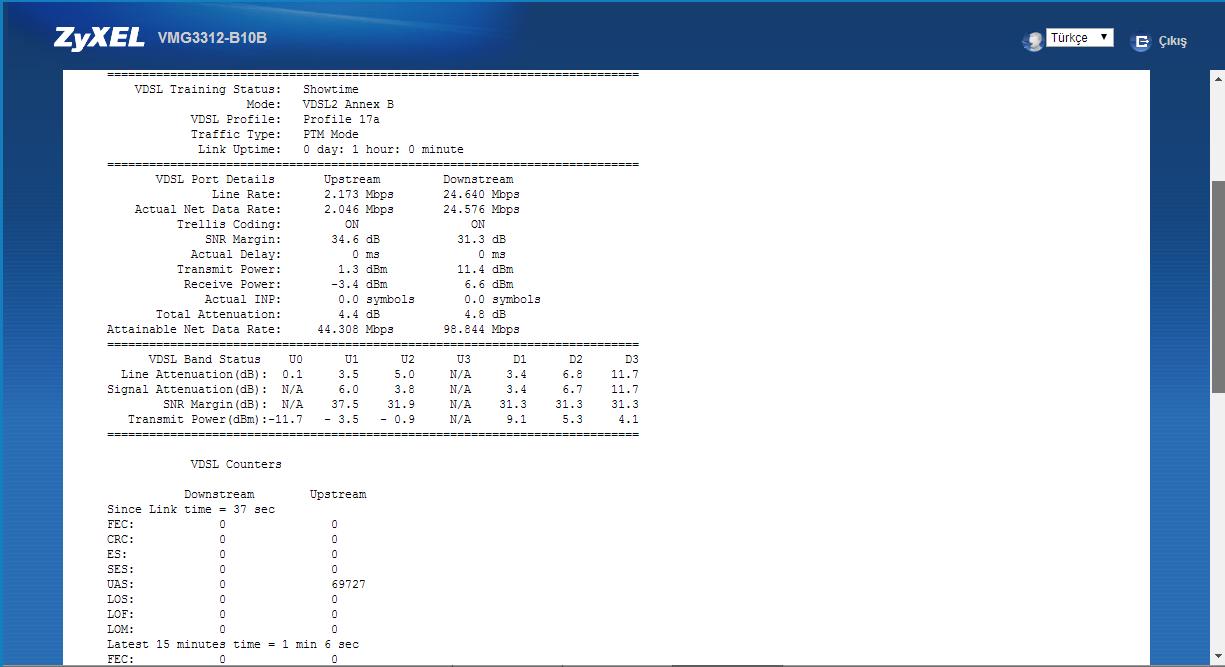

VDSL geçişim, başvurumdan 15 sonra online işlemlerden şikayet oluşturduktan 3 gün sonra gerçekleşti.Saha dolabına uzaklık 70 metre.
Geçiş öncesi:
Geçiş sonrası:< Resime gitmek için tıklayın >

rahat alırsın gibi gözüküyor, değerler çok iyi.

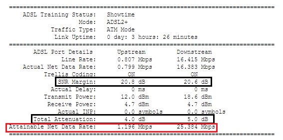

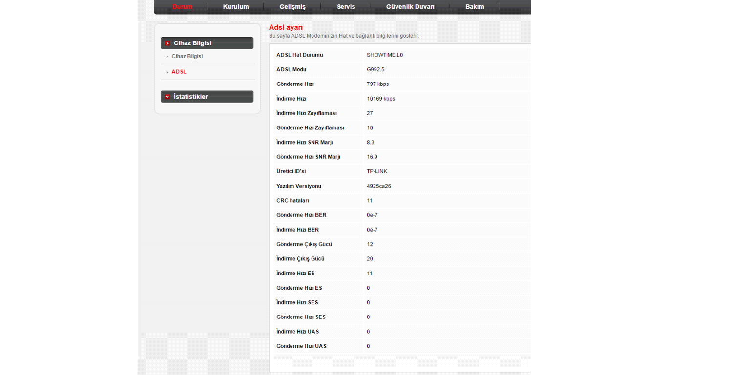

Sizden alacağım bilgiye göre TTnet müşteri hizmetleriyle görüşüp görüşmeme konusunda karar vereceğim. Tablodaki değerlerden hiçbir şey anlamıyorum. Genellikle 8.5mbps, nadiren 10u gördüğü oluyor. En azından 12-12.5 olsa bana yeterdi. < Resime gitmek için tıklayın >
Hattınızın alabileceği son hızdasınız.

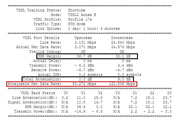

Orijinalden alıntı: aaahmet61
VDSL Training Status: Showtime
Mode: VDSL2 Annex B
VDSL Profile: Profile 17a
Traffic Type: PTM Mode
Link Uptime: 0 day: 5 hours: 40 minutes
VDSL Port Details Upstream Downstream
Line Rate: 3.131 Mbps 35.891 Mbps
Actual Net Data Rate: 3.070 Mbps 35.833 Mbps
Trellis Coding: ON ON
Total Attenuation: 0.0 dB 19.1 dB
SNR Margin: 32.1 dB 25.3 dB
Actual Delay: 0 ms 0 ms
Transmit Power: - 5.7 dBm 14.0 dBm
Receive Power: -214748364.4294967288 dBm -1.4 dBm
Actual INP: 0.0 symbols 0.0 symbols
Total Attenuation: 0.0 dB 15.3 dB
Attainable Net Data Rate: 19.326 Mbps 78.363 Mbps
VDSL Band Status U0 U1 U2 U3 D1 D2 D3
Line Attenuation(dB): 12.5 25.1 36.2 N/A 14.0 29.8 43.2
Signal Attenuation(dB): N/A N/A 0.0 N/A 13.8 29.7 43.3
SNR Margin(dB): N/A N/A 0.0 N/A 25.5 25.2 24.9
Transmit Power(dBm): N/A - 5.5 -128.0 N/A 12.3 7.7 2.6
50 mbit alabilrmiyim .zam gelmeden kampanyaya girmek istiyorumda.
50 rahatça alır, zorlanırsa 75 bile alır ama stabil olmaz.
