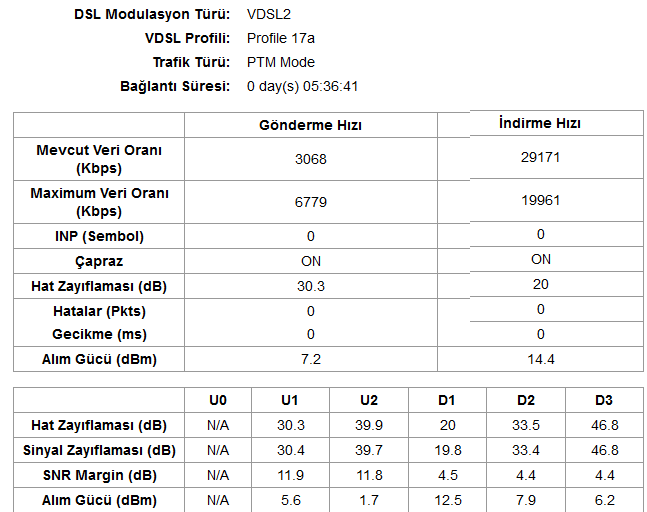

Hocam max 19 Mbps diyor modeminiz alabileceğiniz max hız. Ancak neden 29 Mbps'e çekmiş ekipler hızınızı? SNR margin değeri çok düşük bir değer 4. Bir çok kez kopmalara ve ping yüksekliğine neden olabilir.
Bu mesajda bahsedilenler: @Semsam
7 yıl
Orijinalden alıntı: Semsam
Max alabileceğim kapasite konusunda beni bilgilendirebilir misiniz?
hattınız için gelen 2 renkli kablodan 1 tanesi temas konusunda sıkıntılı yada tam geçirmiyor olabilir 29 megabit diye hız profili yok zaten TT tarafında 35/3 hız düşürülürse 26/3 şeklinde yapılabilir... vodafone vs olunca 32/3 şeklinde profiller var 29 diye profil sistem üzerinde yok...muhtemelen ankastre tarafında değerleriniz normal ise iç tesisatınızı düzelttiğinizde sorun çözülecektir
< Bu mesaj bu kişi tarafından değiştirildi bsliali -- 1 Şubat 2019; 21:4:44 >

Orijinalden alıntı: Tortue
Hocam sistem üzerinde bulunan hız profillerini biliyor musunuz? Biliyorsanız yazarsanız çok makbule geçer gerçekten.
hangi firma için soruyorsunuz ? TT tarafında 4/8/16 download 800 kbps upload 24/1 de adsl profiller var 24 olan sadece bina altına kadar fiber gelen müşteriler için alınabilir durumda...vdsl tarafında 16/2 den başlıyor 24/3 35/3 50/4 100/4 şeklinde gidiyor ancak bakır hatlarda 100/4 kullanmak hayal gibi birşey kullanıyorum diyen tam kapasite ile kullanamaz...
7 yıl
İc tesisattan kastiniz buraya elektrikci cagirip cat6 kablo cektirmem mi gerekecek?
eğer ki sadece 1 hat kullanacak iseniz telefon kablosu işinizi görecektir ancak fiyat olarak sorun yok derseniz cat kablolar uçları kalın olduğu için ankstre bağlantılarında sağlıklı veri akışı yapabiliyor ancak modem tarafına direk cat ucuna jack çaktırmayın zamanla gevşeme yapar cat kablo ucuna ek yaptırın normal telefon kablosunu modeme takın daha sağlıklı bağlantı olacaktır cat kabloarın avantajı 1 kez çektirirsiniz olursa renklerde arıza olursa yedek uçları olur avantajınız olur...

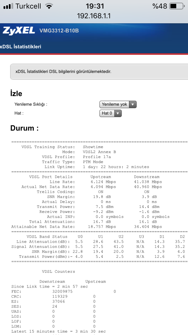

Bakar mısınız şu sıkıntıya. Max hız 30 Mbps'den düştü ve sınıra dayandı, DSL ağlıyor kopmamak için. SNR değeri deseniz almış başını gidiyor.
hat değerlerine bakılırsa tek kablodan çalışıyor gibi görünüyor yani örneğin mavi beyaz kablo geliyor diyelim mavi kablo normal ancak beyaz kısmı çalışmıyor ve yük maviye bindiği için hat değerleri düşüyor...vdsl hatlar normalde adsl hatlara göre daha güçlü çıkış yaparlar sizin değerleriniz 5-12 db görünüyor normal şartlarda 25-30 yada en kötü 20-25 değerlerinde olması gerekiyor... ya modemin ucundaki jack temassızlık yapıyordur yada prizde sorun vardır eğer ki ev tesisatında sorun yok ise aşağıya giden kablolarda temassızlık yada 1 kablo tam geçirmiyor olabilir (ankastrede sağlam olduğunu düşünerek söylüyorum )
< Bu mesaj bu kişi tarafından değiştirildi bsliali -- 1 Şubat 2019; 21:19:22 >

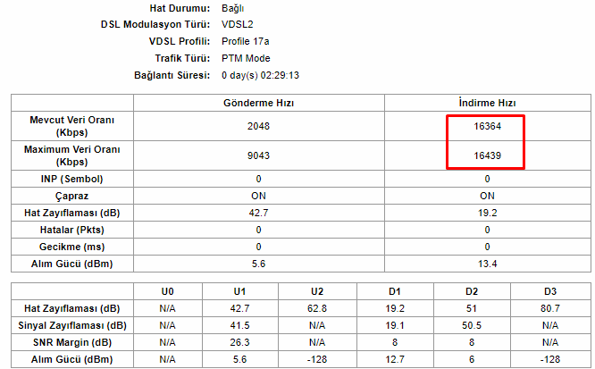

Hocam 4 Jack var hepsiyle denedim. Modemi aldım ekipmanları topladım doooğru depoya gittim ankastre kutusunun yanına çektim sandalyemi oturdum ve bağladım. 30 Mbps max olarak hız gözüküyor dakikalar veya saatler sonra bir anda 14-19 Mbps hızına çakılıyor yere basketbol topunu vurur gibi. Gerçekten delirmek üzereyim. Düşerken çok hızlı, yükselirken saatler alıyor. Tesisatta sorun yok, Santral-Saha Dolabı-Ankastre arasında bir sorun olduğunu düşünüyorum. Dediğim gibi modemi aldım ankastreye bağladım 30-50 cm kablo var arasında ve hala aynı sorun devam etti. Ölçüm yapılmasını ve port değişikliği talep ettim. Bu arada tesisatta kullanılan kablo elektrik kablosu ve asansörün yanından geçiyor sinyal'e kötü bir sonuç çıkarır mı bilmiyorum ama galiba evet. Tesisatta sorun yokmuş onu da anlamış oldum bugün.
tabi tesisatta sorun yok ise ankstrede olması muhtemel şöyle yapabilirsiniz telefon aboneliğiniz var ise portunuzu biliyorsanız yani ankstredeki yerinizi... bir kontrol edin çevir sesi geliyor mu acaba ankastreye çevir sesi gelmiyorsa binaya gelen hatta sorun olma ihtimali yüksek en sağlıklısı çünkü çevir sesi için 2 kabloda sağlam olmalı iç tesisat mantığı gibi tabi yalın kullanıyorsanız kendi imkanlarınız ile bunu anlamanız zor ekip beklemeniz gerekecektir... ama 30 max kapasite çok düşük vdsl hat için...
işin ilginç kısmı bu tür arızalarda arıza heryerde olma ihtimali var binaya hat sağlıklı gelip o takılan kartların üzerindeki devre de arıza yapabiliyor o zaman bile arıza olabiliyor aslında çok değişken bir durum en sağlıklısı ekip isteyip sorunu çözmelerini istemeniz olacaktır diye düşünüyorum...
