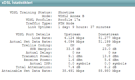

Arkadaşlar selamlar. Türk Telekom'u bugün internet hızımı yükseltmek için aradım. Konuştuğum hanımefendi 50Mbps alabileceğimi lakin kopmalar yaşayabileceğimi söyledi. Bende kopma şüphesi ile vazgeçtim, sonra bunu uyarı için söylüyoruz vs. dedi. Şu an 24Mbps çok rahat alıyorum 2 katına çıktığı zaman problem yaşar mıyım?
Değerler bu şekilde.
VDSL Port Details Upstream Downstream
Line Rate: 3.131 Mbps 24.640 Mbps
Actual Net Data Rate: 3.070 Mbps 24.576 Mbps
Trellis Coding: ON ON
SNR Margin: 21.3 dB 17.1 dB
Actual Delay: 0 ms 0 ms
Transmit Power: 6.3 dBm 14.2 dBm
Receive Power: -9.8 dBm -1.8 dBm
Actual INP: 0.0 symbols 0.0 symbols
Total Attenuation: 16.0 dB 16.1 dB
Attainable Net Data Rate: 13.241 Mbps 51.052 Mbps

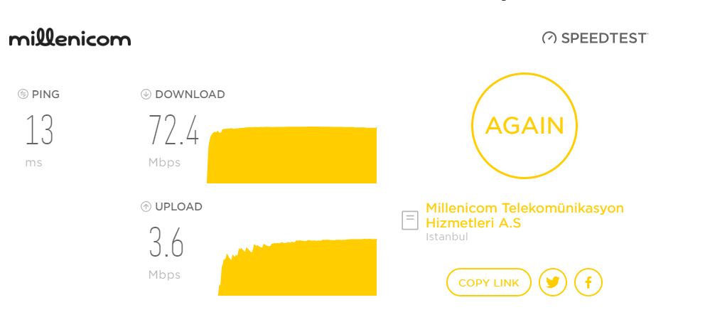

Bugün millenicom da ilk günüm ve hız testi sonucu resimdeki gibi.< Resime gitmek için tıklayın >

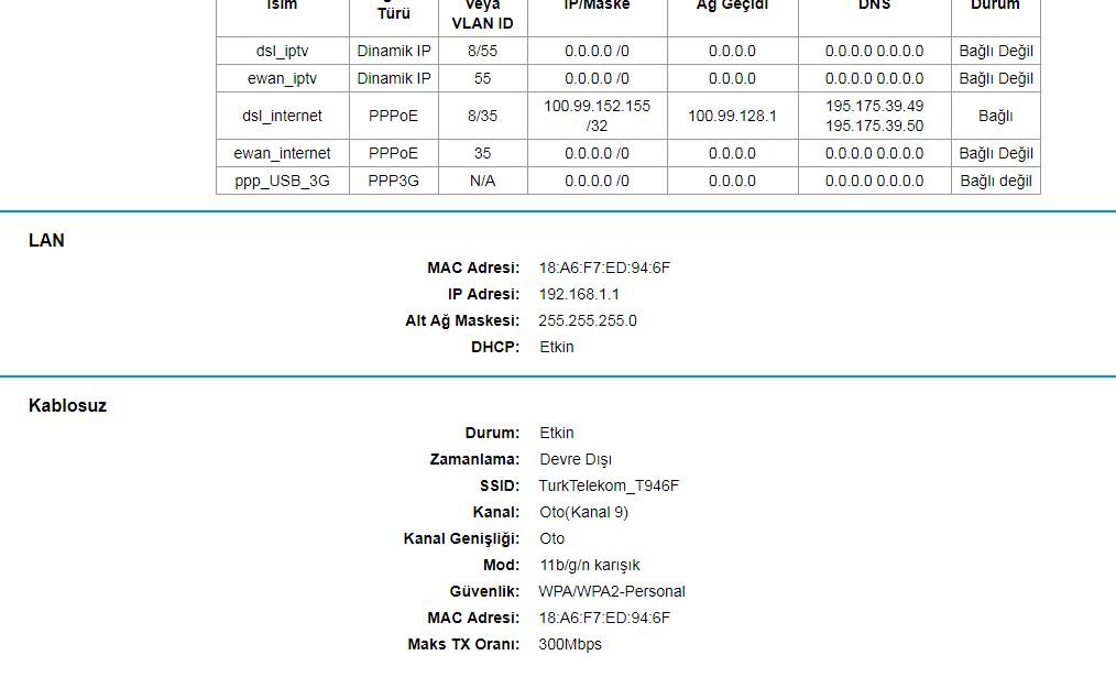

Bu da modem hat değerlerim

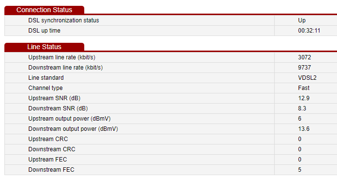

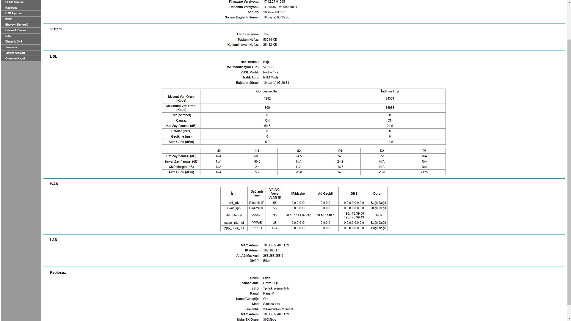

Arkadaşlar bilgi verirseniz sevinirim,tahüt ay sonunda bitiyor,bu resimdeki değerlere göre alabiliceğim max hız nedir vs.
Şuan 10 mb in üstene çıkmıyor hızım hiç,

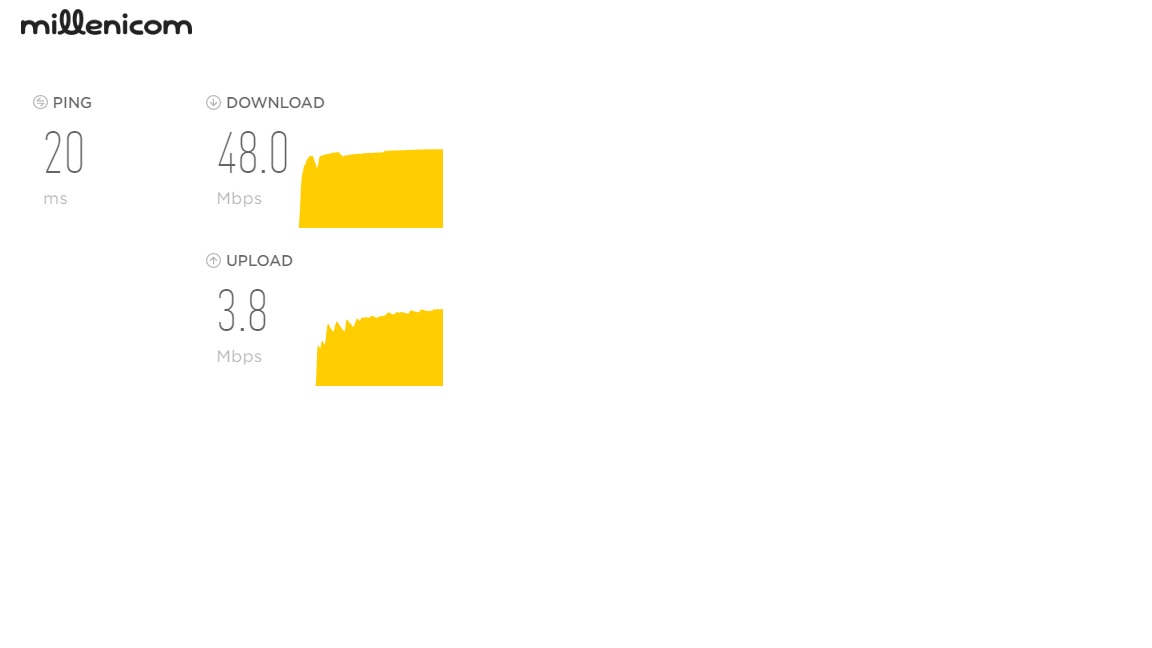

Hocam merhaba.Bende millenicom vdsl 50 mbps kullanmaya başladım ancak hız testi ping değerlerim 20 nin altına hiç düşmüyor.< Resime gitmek için tıklayın >Bu konuda bir bilginiz varsa yardımcı olabilir misiniz ? Teşekkürler.
