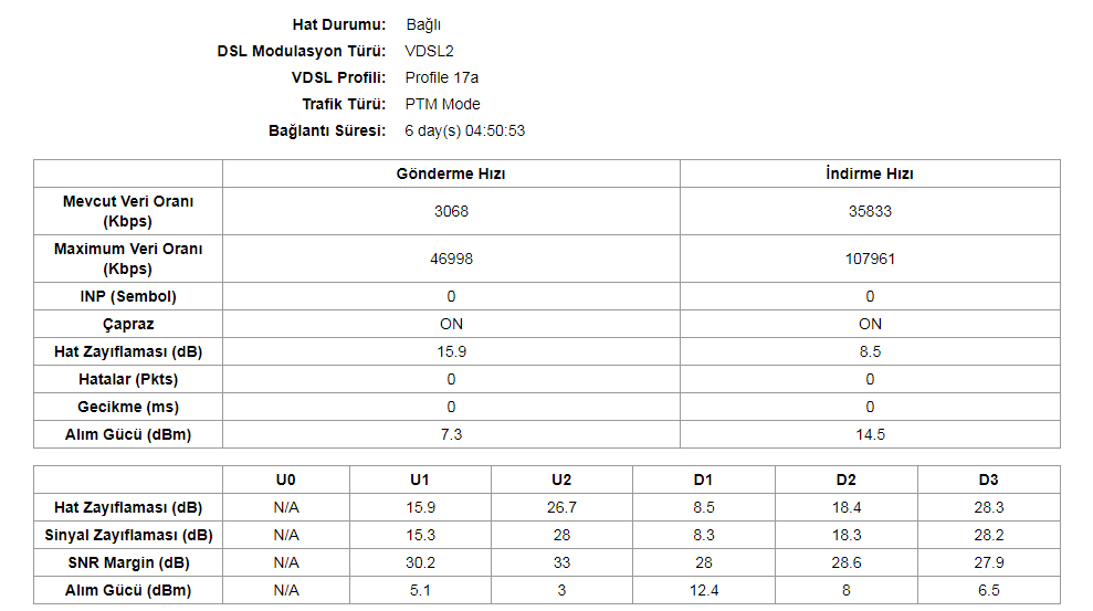

Arkadaşlar bir arkadaş benim hat degerlerime bakabilirmisiniz hattına herhangi birşey yapmam gerekiyormu? Turknet Yapa VDSL kullanıyorum. Daha yüksek hizlara cikabiliyor mu? Santral dolaba uzaklığın 1221 metre Çözüm odaklı cevap dönüş bekliyorum saygılarımla

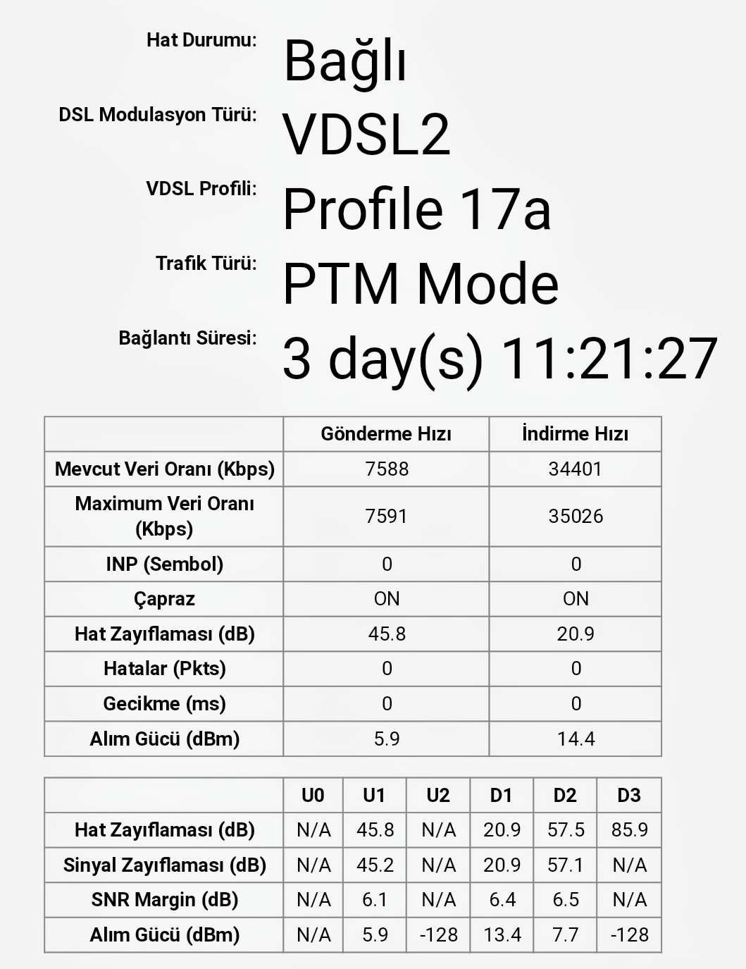

merhaba
16 mbit'e kadar adsl'den 50 mbit vdsl'e geçiş yaptım. (servis sağlayıcı dsmart net)
modemdeki bilgilere göre vdsl bağlantısı yapılmış gibi, ancak hız teslerinde sürekli 8 - 12 mbit arası hız alabiliyorum.
son güncel hız testi değeri 7,30 mbit download / 3,50 mbit upload
acaba bina içi tesisatımda bir sorun mu vardır? anladığım kadarıyla hat değerleri kötü değil.
hat değerleri:

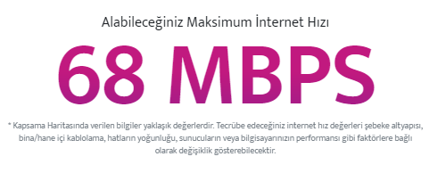

Aşağıdaki değerler doğrultusunda hızımı kaça kadar artırabilirim?
75 mbps bağlatsam sorun çıkarır mı, servis sağlayıcı sitesinde alabileceğim hız olarak 68 mbps görünüyor

Moderatör
88 mbit alır.

6 yıl
Moderatör
Son hızdasın.

6 yıl
Moderatör
Tesisat vs problemin yok sağlayıcı kaynaklı sorunun var.
Eski kullanıcı adı: AMC
Bu mesajda bahsedilenler: @sc355

6 yıl
Orijinalden alıntı: İmHyp3rioN
teşekkürler. servis sağlayıcısına bıraktığım şikayet kaydını ertesi gün ekip göndererek hallettiler. şu an 48 mbit alabiliyorum. bu kadar basitse neden en başında yapılmıyor anlamadım :)

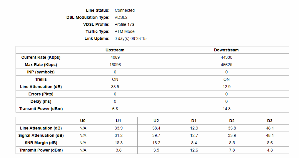

6 yıl
Trafik türünü atm yapıp değerleri ekran görüntüsü olarak ekleyebilir misiniz?

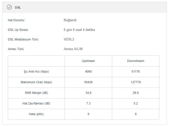

Arkadaslar telekomda calisan bir arkadasimi arayip santrale 400metre uzaklikta oldugumu ogrendim dediginde gore sinyal degerlerim 9dba ve 19db'mus. Normalde 9olan kisim 15falan olsa daha iyi olurdu dedi. Binanin kablolalarinda ek olabilecegini yahut oksitlenme vs olabilir dedi. Ben bu gunlerde 50mbps vdsl'e gecmeyi dusunuyordum ama dedigine gore bu degerlerde 24un uzerine ciktigimda kopmalar yasayabilecegimi stabil olmayacagini soyledi. Kararsiz kaldim acikcasi onceki sayfalarda santrale benden daha uzak mesafede olanlarin sinyal degerleri daha iyi. Ankastreden modeme kaliteli cat6 ceksem sizce duzelir mi?
50mbps olmasa bile en azindan 35mbps stabil alabileyim istiyorum.
EDIT: Arkadaşlar 50mbpslik pakete geçtim hız testinde 41mbps alabiliyorum çok şükür korktuğum gibi olmadı. Snr detaylarını ekran görüntüsü aldım db düşük gibi geldi ama daha iyi anlayan biri yorumlayabilir mi acaba?< Resime gitmek için tıklayın >
