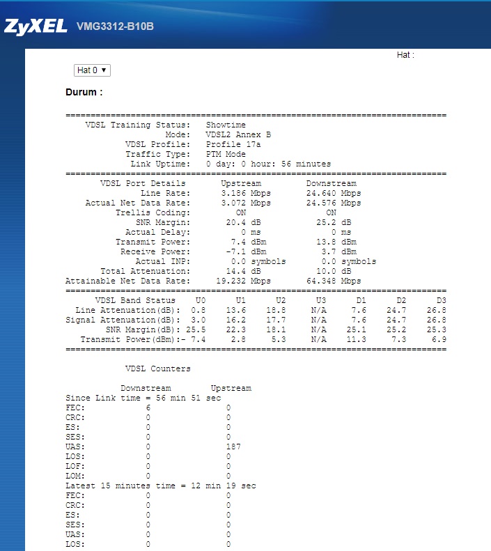

Geçen sene 36 mbit olmasına rağmen snr daha yüksekti. Niye böyle olmuş anlamadım.

Vdsl kart üzerindeki aktif port sayısı arttıkça snr değeri düşebilir.
Hattınız yine de kötü değil 50 mbit hız alabilirsiniz stabil şekilde.

Evet şu an hatta gelen sinyal 24 mbit.

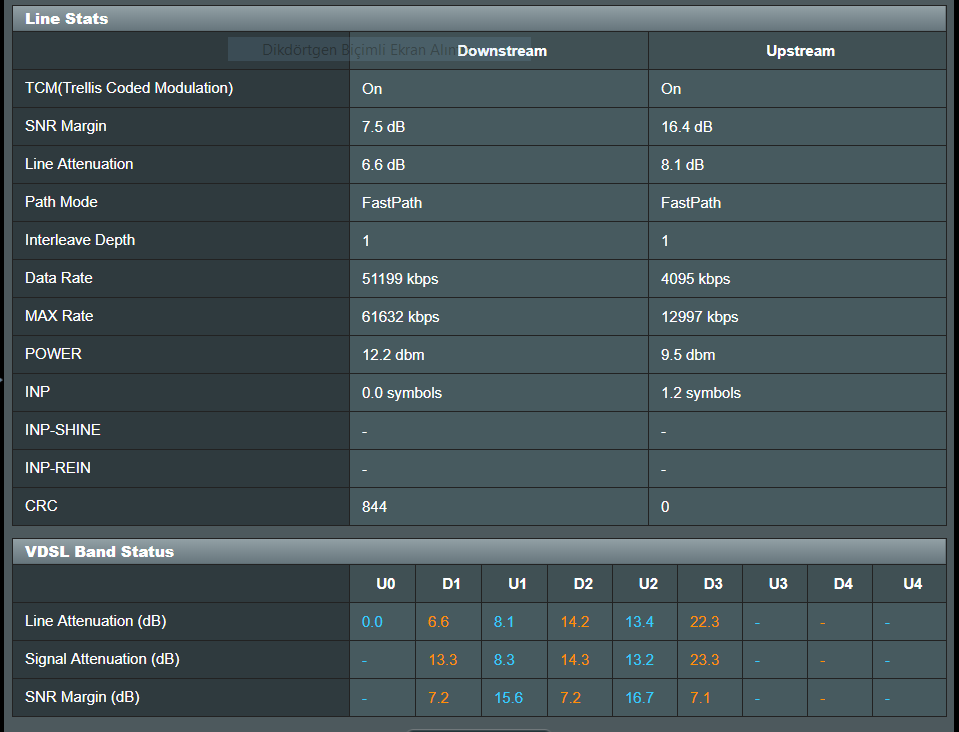

Arkadaşlar bu değer nasıl saha dolabına uzaklık 65 metre.
75 Mbps olan hızım kopmalar olduğu için 50 Mbps düşürülmüştü. Sizce tekrar yükseltmelimiyim yoksa bu değerler ile kopmalar devam mı eder ?
7 yıl
Şu an netspeed 8 Mbps sınırsız kullanıyorum.
35 Mbps VDSL paketine geçsem sıkıntı olur mu bu değerler ile?
(not: alt yapı sorgulamasında hızımı 78 Mbps VDSL alabilir olarak gösteriyor. Saha dolabı ile aramda 100 metre var. 35 Mbps pakete geçsem kopma olur mu?)
Hat zayıflaması 3 gösteriyor mesela. iyi mi kötü mü bilemedim.
< Bu mesaj bu kişi tarafından değiştirildi kingo_disco -- 20 Aralık 2018; 21:7:1 >
7 yıl
Orijinalden alıntı: tuarek7
Hat zayıflama değerleri güzel fakat snr değeriniz sınırda, büyük ihtimalle saha dolabındaki kart üzerinde fazlaca aktif abone var bu yüzden snr değeri bu seviyede.
50 mbit bile snr değerini 7 civarına düşürmüş normalde 6 seviyesinde kopmalar artar daha altında bağlantı kurulamaz, stabil bir bağlantı için 9-10 üzeri snr değerleri olmalıdır.

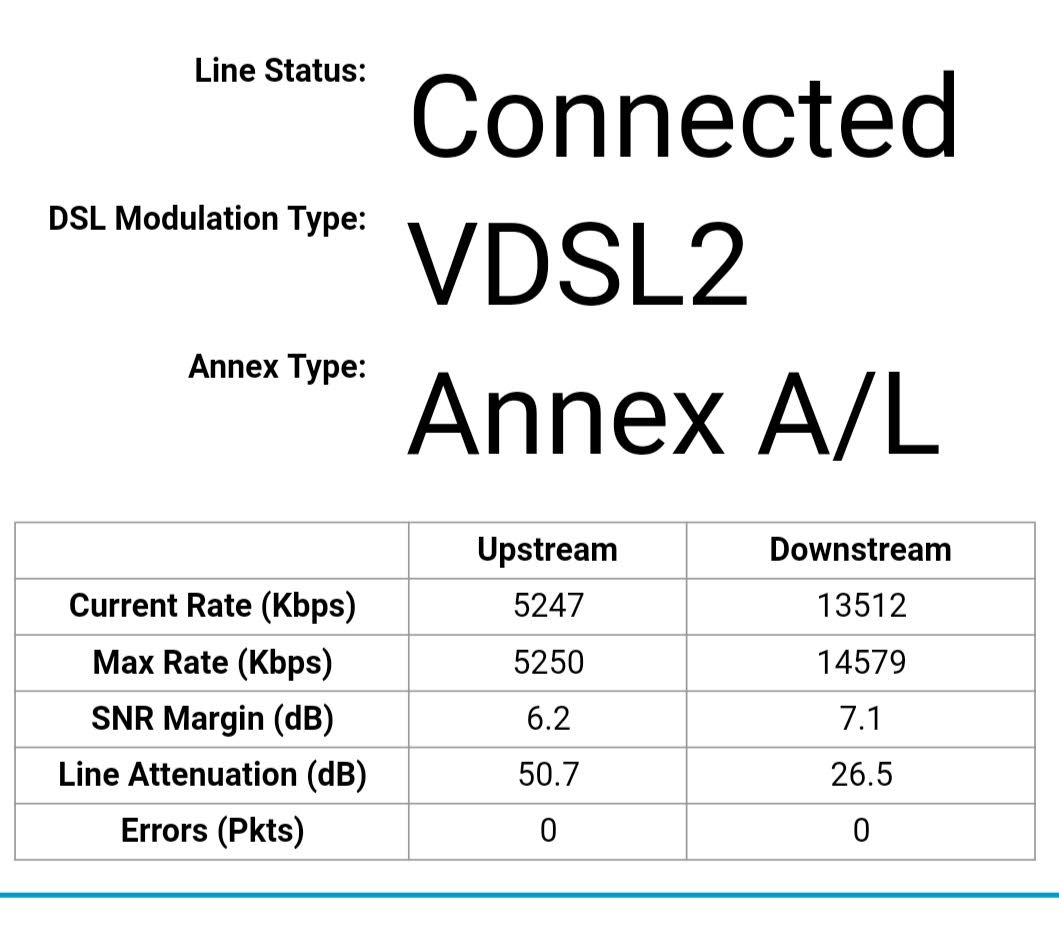

Arkadaşlar tp link TDW 9970 değerler budur
Aşırı sıkıntılı
U
7 yıl
Bu değerleri yorumlayabilir misiniz? ne kadar hız alabilirim?
