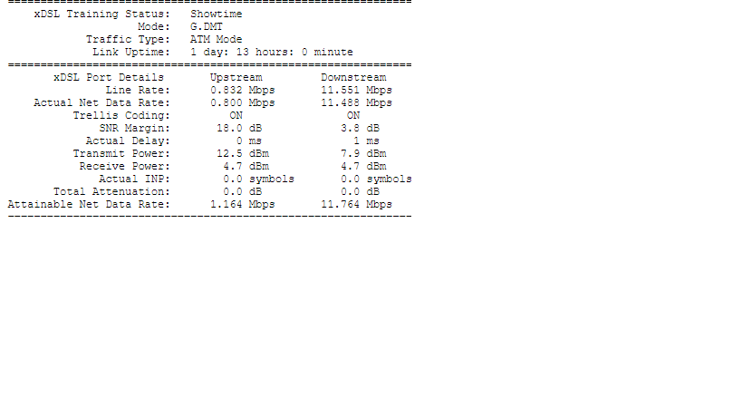

Bu değerleri yorumlayabilir misiniz? ne kadar hız alabilirim?
l
Snr değerleriniz sınıra gelmiş, alabileceğiniz maksimum hız olarak 11 mbit alıyorsunuz daha üstü olmaz.

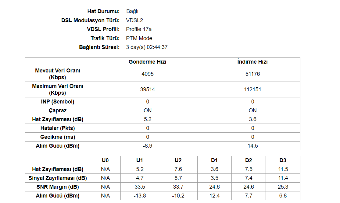

Binamda sadece ttnet altyapısı var ve ttnet,netspeed ve türknet bana 70-80mb hızlar alabileceğimi söylğyor (bende inandırıcı bulmmuyorum)
Bunun amacı müşteri çekmek olabililr mi? adsl den vdsl e geçiş yaparsam bu değerler değişir mi?

Orijinalden alıntı: u_g_o_189
Alıntıları Göster
Vdsl'e geçilirse hat değerlerinde iyileşme olabilir fakat modeminiz hat zayıflama değerlerini göstermiyor o yüzden net birşey söylemek güç.

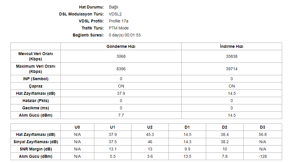

Arkadaşlar değerlerim bu şekilde türknet kullaniyorum sizce bu hat 100 mbiti kaldirir mi şu an 78 tanımlı ya da hızı 100 e sabitletsem modem asus snr ayarı yapilabiliyor snr ayarlayarak bu değerlerle 85-90-95 hat ne kaldirirsa kullanabilir miyim sizce durum nedir??

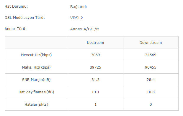

değerlerim şu şekilde

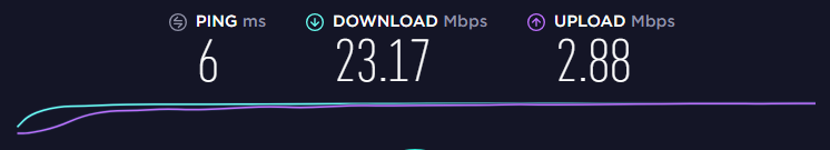

2.7 ile 2.8 mb anlık indirme hızım var. Hat zayıflama değerim sanki biraz yüksek gibi mi ? Eve gelen kablo çok yeni daha yeni aldım ve hiç bir ek yok. Modeme girmeden önce kaliteli bir splitter var ev telefonu ile ayırmak için.
Kutuya mesafem 50 m.
Bina girişinde ki küçük kutudan da yukarıya kablo boyum 18 metre.
Hızım 24 megabit.
adsl iken bu hat zayıflamaları daha düşüktü.
< Bu mesaj bu kişi tarafından değiştirildi brkbskc -- 1 Ocak 2019; 11:46:49 >

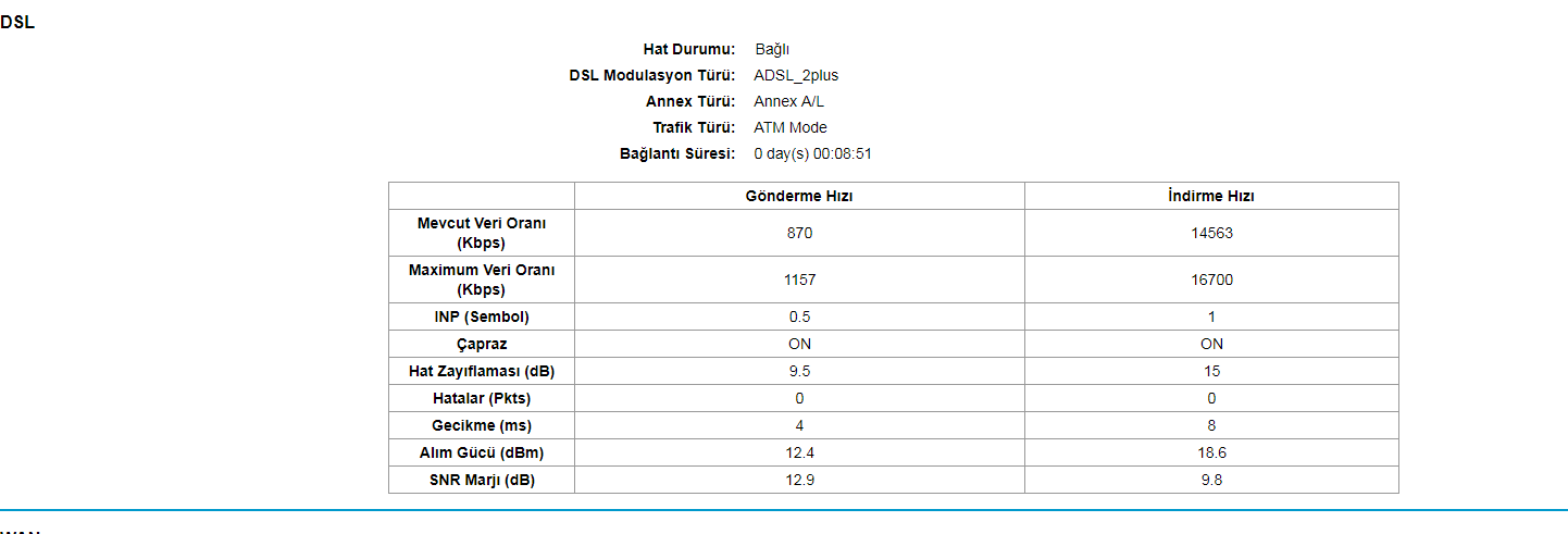

türknet vdsl ile 35 mb alırsın diye bagladı durum bu kendi sitelerinde rezalet hız testi sayfasını bie neredeyse açmıyor nedir bu degerler arkadaşlar ne yapmam lazım
ADSL_2plus
Bağlantı Süresi:
0 day(s) 23:00:27
Gönderme Hızı İndirme Hızı
Mevcut Veri Oranı (Kbps) 799 4096
Maximum Veri Oranı (Kbps) 1199 14964
INP (Sembol) 0 0
Çapraz ON ON
Hat Zayıflaması (dB) 13.3 24.5
Hatalar (Pkts) 0 0
Gecikme (ms) 0 0
Alım Gücü (dBm) 12.4 18.9
SNR Marjı (dB) 20.4 30.4
İ
7 yıl
Moderatör
Arıza kaydı bırak incelesinler 4 mbit hız vermişler.

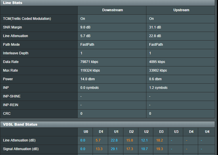

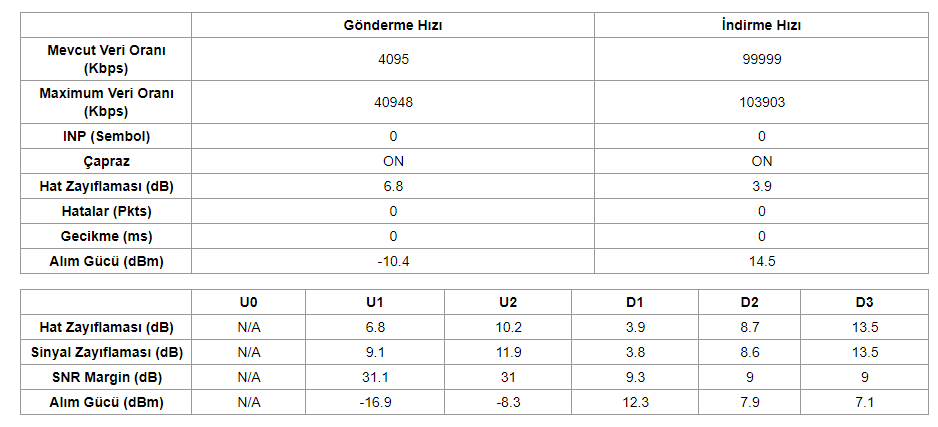

50 MbiT internet hızım var. Türk telekomu arayıp 100 mbit e yükseltmek istiyorum dedim ama bana en fazla gelen hız 83 Mbit miş ve eğer 100Mbit e yükseltirsem internetimde sık sık kopmalar olacağını söylediler , Sizce doğru mu söylüyorlar ve 100 Mbit e yükseltmeli miyim ? Fotoğraftaki değerlere göre internetimi yorumlar mısınız, Teşekkürler

Merhaba arkadaşlar 24 mbps olan tarifemi dün itibari ile 35 mbpsye yükselterek taahhüt yeniledim Millenicom ile. Yenilemez olsaydım hızım düştü. Değerler şuan bu şekilde. Arızanız giderilmiştir deyip duruyorlar ama değişen birşey yok. Altyapı sorgulamada 37 mbps desteklediği gözüküyor. Yardımcı olursanız sevinirim, bende Millenicom’a o şekilde yaklaşımda bulunup derdimi anlatayım. < Resime gitmek için tıklayın >
< Bu mesaj bu kişi tarafından değiştirildi kuvars10 -- 1 Ocak 2019; 17:21:54 >
7 yıl
Orijinalden alıntı: Ukkaşe
Santrale yakınsın,Kablolarin cok iyi ve sana 112 mbit hiz verilebilir görünüyor. .O sana kopmalar olur diyen arkadaşa sor neye istinaden bunu söylemiş aceba...yani yine en kötü rahat 80 i gorur senin internet..istatistikler öyle diyor
Adam sana kisaca biz bazen hizlarda düşmelere gidiyoruz...Yogun zamanlarda degerleri yari yariya düşürüyoruz diyememis de aklinca böyle bir yontem denemiş...Bunlarin ne yapacağı belli olmaz sen yine de sebebini sor neye istinaden bu hizi alamayacağını söylüyormuş
