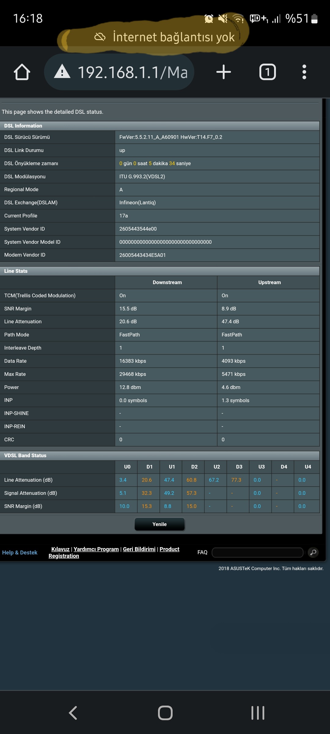

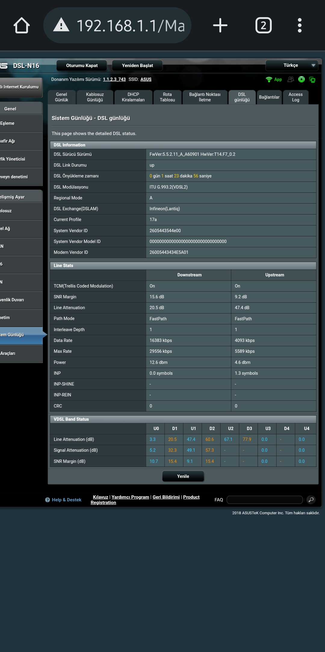

stabil bağlantım olmuyor. gün içinde sürekli kopmalar yaşıyorum 16 mbps kullandığım halde. kablolarda, iç tesisatta sorun yok. zaten öncesinde netspeed kullanmıştım 4 sene ve hiç kopma yaşamamıştım. bu sorun son iki iss de böyle. her ikisinin m.h ile defalarca iletişime geçtim ama bir türlü çözümlenmiyor. sorun ne onu da anlamış değilim.
hat değerlerini ekliyorum aşağıya. bi ayar vs yapılır mı acaba modemden kopma olmaması için. dns filan değiştirsem faydası olur mu. veyahut başka bir şey? fikri, tecrübesi olan arkadaşlar yardımcı olursa memnun olurum teşekkürler..
bu internet koptuğundaki hat değerleri
bu da internet varken ki değerler

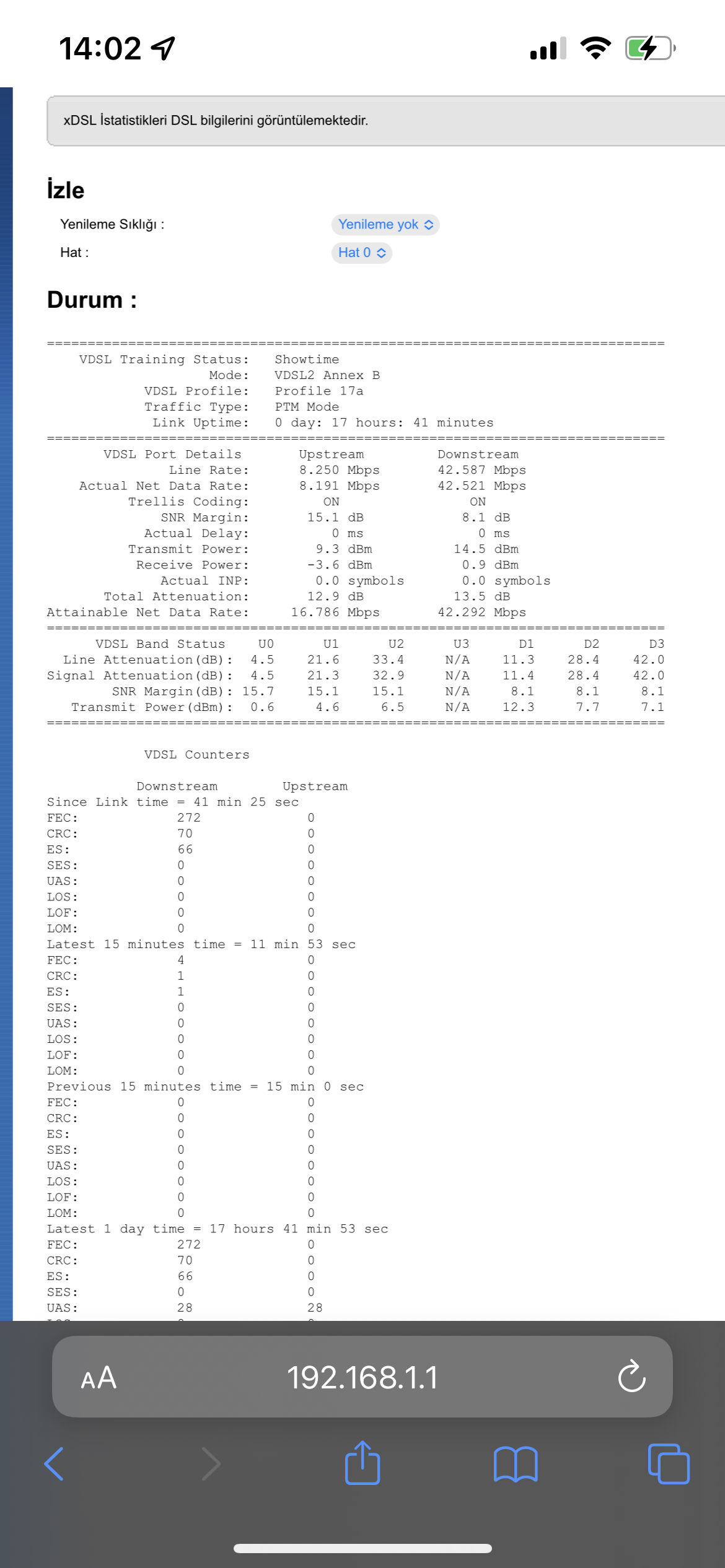

Hat değerlerimin görselini bırakıyorum. Anlayan arkadaşlar ne yapmam gerektiği konusunda beni yönlendirebilir mi?
Snr margin değerim düşük,
modemim eski (zxyel wmg33312-b10b)
Hızım stabil değil her ölçtüğümde fazla çıkıyor.

değerler nasıl arkadaşlar?
3 yıl
35mbite sabitletin bence en mantıklısı. Gördüğüm kadarıyla hattınız 41mbiti destekliyor zaten
