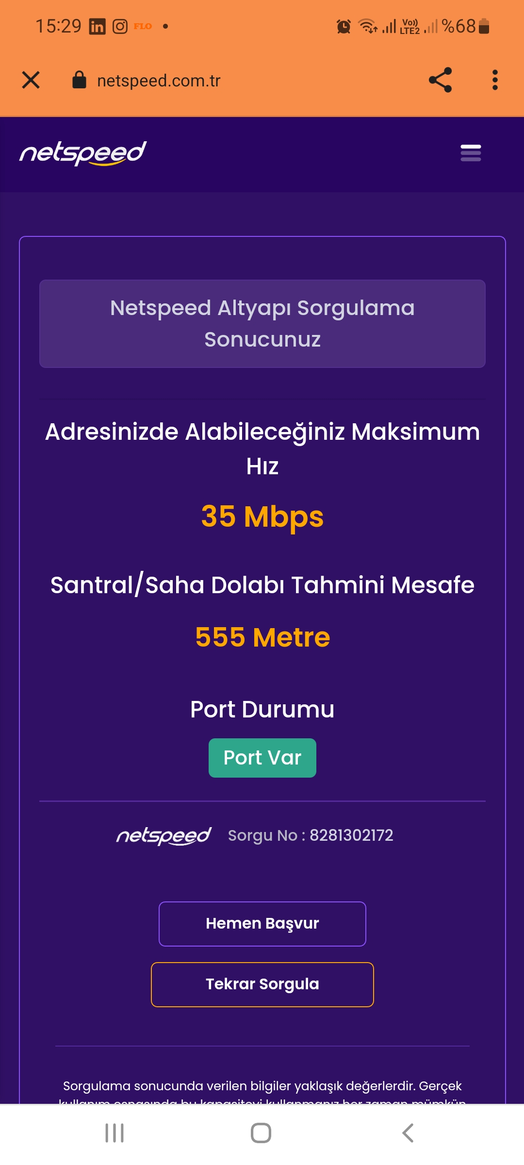

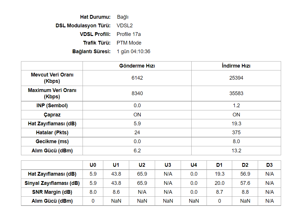

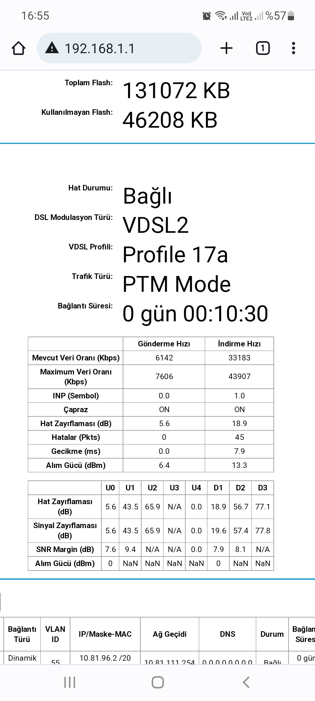

Netspeed 100 mbit VDSL tarifesi kullanıyorum. Çok yakın zamanda ADSL'den geçiş yaptım, geçişin gerçekleştiği ilk zaman speedtest'ten baktığımda 70 mbit alıyordum. Şu zamanlar tesisat, modem, cihaz vs hiçbirinde değişiklik olmamasına rağmen 40 mbit'i geçemiyorum. Hat değerlerim aşağıdaki gibidir. Konu ile ilgili, bilgisi ve tecrübesi olan arkadaşlar maksimum ne kadar hız alabileceğimi, şu an ne kadar hız alabildiğimi ve sorunun nereden kaynaklandığını yorumlayabilirse çok memnun olurum.

Komşularınız ADSLden VDSL'e geçtikçe alımabilir hız düşer. Çünkü hatlar üzerindeki parazit ve santral üzerindeki güç artar. VDSLin doğası böyle, yapacak pek bir şeyiniz yok.
