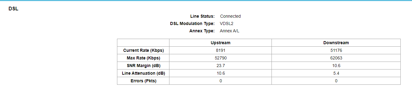

SNR Margin downstream değeri 10.5-9.5 arası değişiyor.
3 yıl
Saha dolabı çok yakınımda, binamın alt yapısı mı çok kötü durumda acaba? Bir de evin içerisinde kabloda ek var maalesef :( Bu değerlerle maksimum 50 mi alabilirim kopma olmadan?
