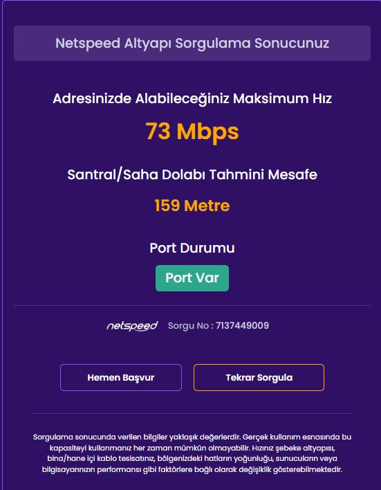

Merhaba arkadaşlar; altyapı kontrol ettiğimde 73 mbps hız alabileceğim ve santrale 159 metre uzak olduğum gözüküyor.
ancak bulunduğum yer köy ve bildiğim kadarıyla kutuya uzaklığım 1500 metre civarı olması lazım. kutudan sonra sadece direklerde yer alan küçük kutular var ve hat oradan geliyor.
iki farklı zamandaki hat değerlerim ise şu şekilde
sizce bu hızları aldığıma şükretmelimiyim. yoksa hat değerleri daha da yükselebilir mi? kablolar, port vs bir hata olabilir mi?

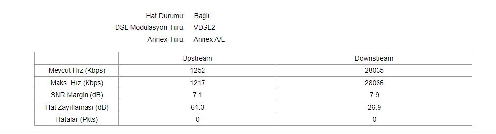

35 mbps vdsl kullanıyorum,hız zaman zaman düşüyor,birde sinyal zayıflaması değerleri değişiyor. Modeme gelen kabloda veya prize giren fişte sorun var gibi şu an 8,9/18,0 ,kablo ve fişi değişince 10,7/0,1 oluyor hangisi daha iyi, sağdaki değer tam olarak neyi ifade diyor ne olmalı?
sinyal zayıflaması
https://www.hizliresim.com/fqymznr
hat dğerleri
https://www.hizliresim.com/4ltyrrj
