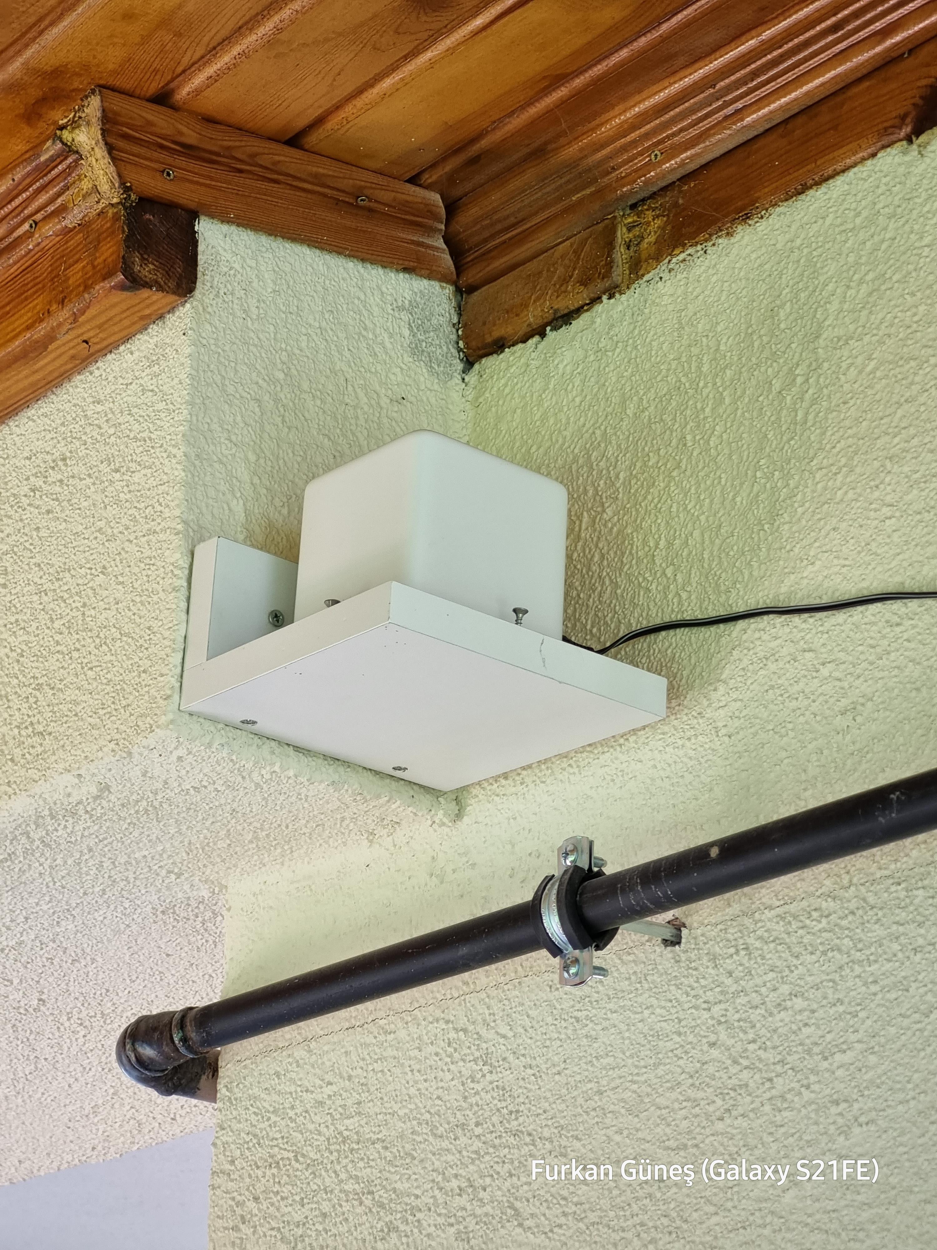

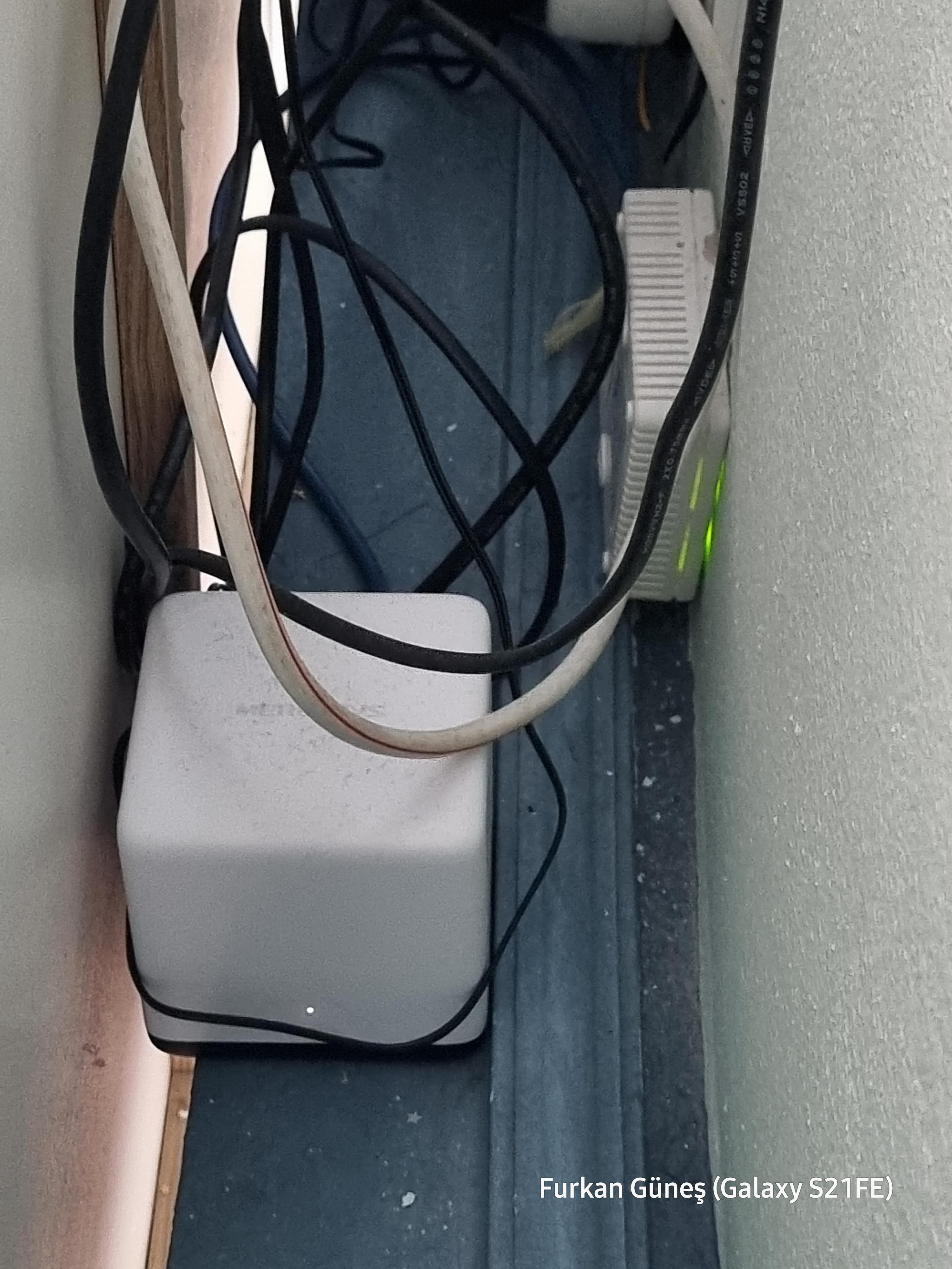

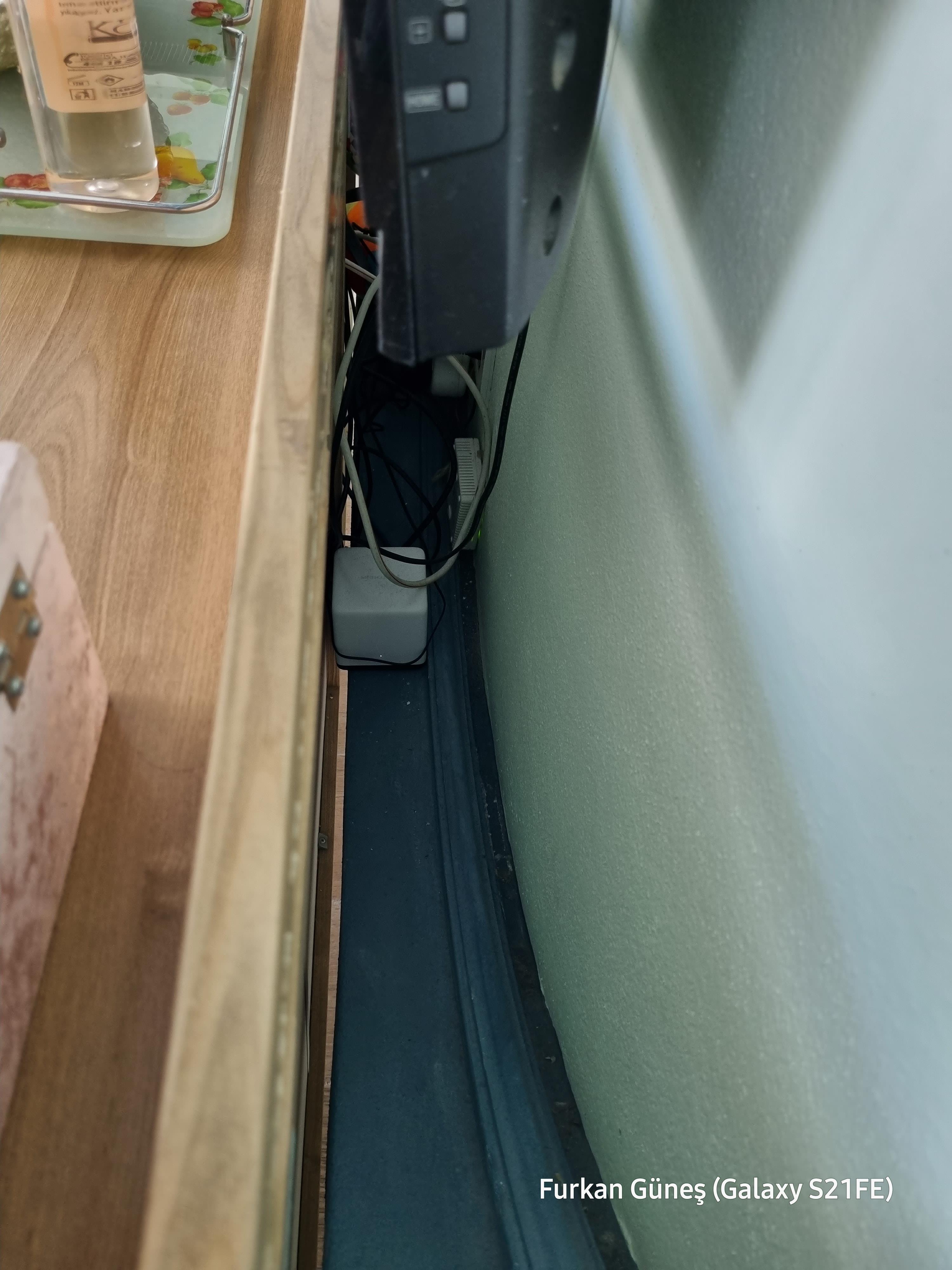

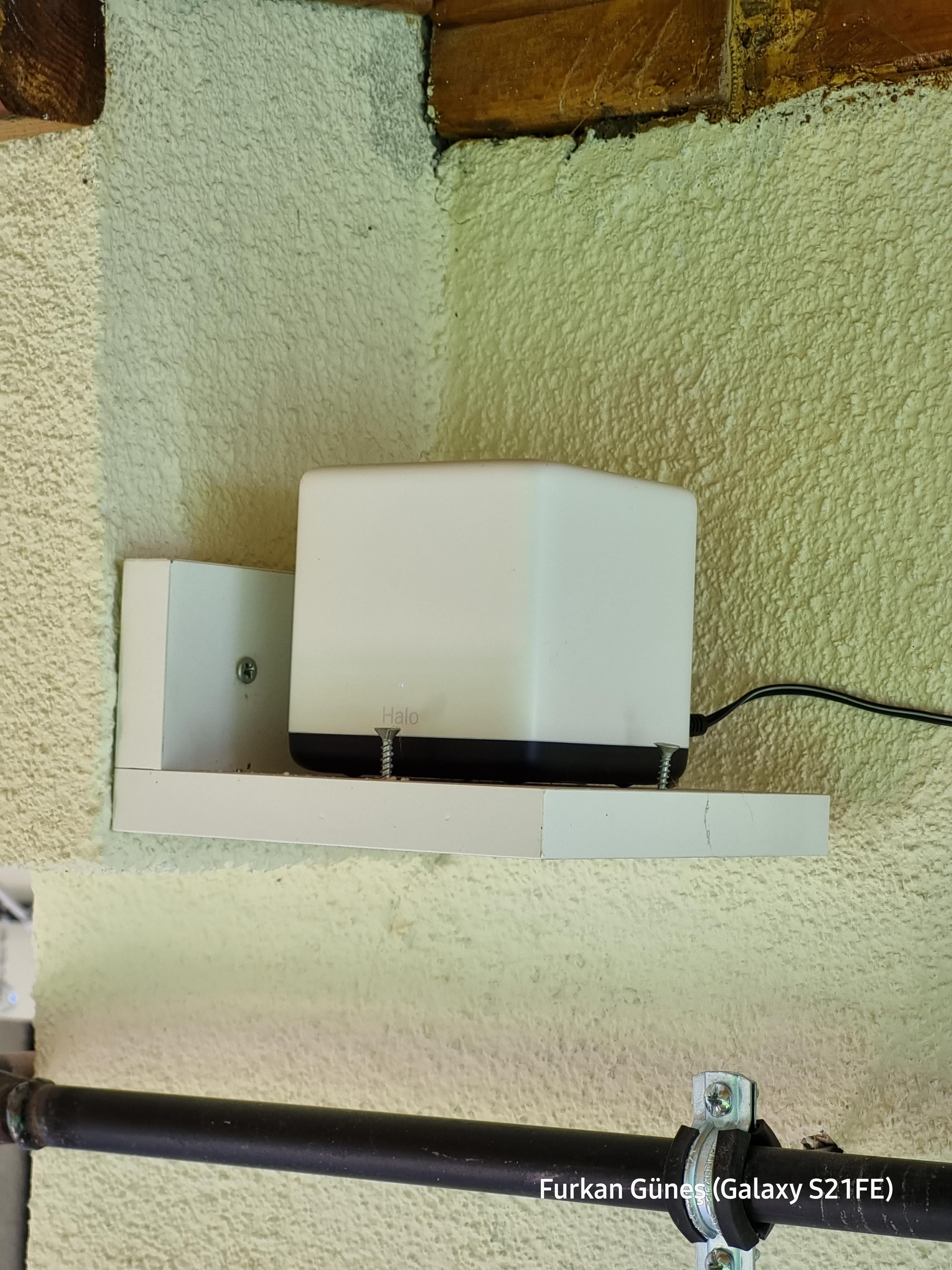

Bahçede 100mbps kablosuz internet alabildim 😊
Hayalimdeki fiber interneti çektikten sonra bu hızı kablosuz olarak da alabildim 😊
Video:
Evde 100mbps Gpon internet +Halo H50G sayesinde bu hızı kablosuz olarak alabiliyorum.
Aşağıya da bu cihazların görüntülerini bırakıyorum:
Veranda (evin arka tarafı):
Salon (gpon'un bağlantısı burada, evin orta kısmı):
Evin giriş tarafındaki oda:
