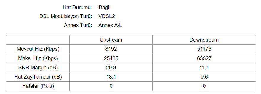

Annelerin eve turknet bağlattık. Arkadaştan da TD-W9970 modem buldum. Rica etsem aşağıdaki değerlere bakıp birşey yapıp yapmamam gerektiği konusunda destek olur musunuz? Wireless 8-10 metre uzaktaki balkonda çekmiyor misal. Kablolu olarak da max. aldığım hız aşağıda.
Yorumlarınızı rica ederim

Zaten en yüksek hıza istinaden bağladınız. Ben değerlerimde bir sıkıntı var mı onu soruyorum bilen arkadaşlara
Bu mesajda bahsedilenler: @TurkNetDestek
3 yıl
Değerler iyi, hatalar 0, eğer hata kısmında binlerce-on binlerce hata görürsen sorun var demektir.
Wifi'ın çekmemesi başka bir olay, ucuz modemlerin wifi gücü iyi olmaz. Bu hat değerleri ile alakalı bir şey değil

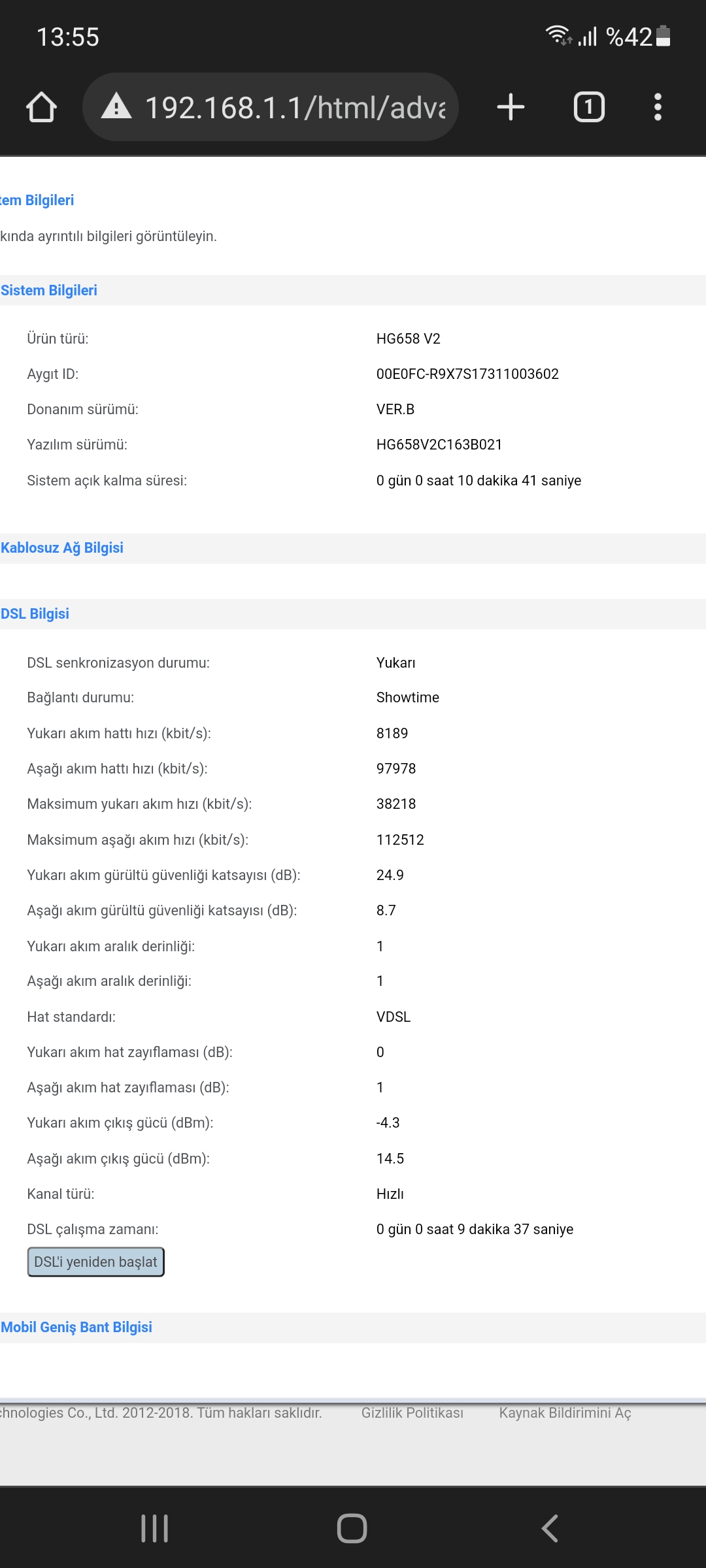

Bu da benim hat değerleri:) Ankastreden modeme kablo çektim ve sıfır sıkıntı çok şükür.

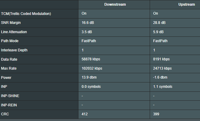

Değerim nasıl arkadaşlar ? 100 mbit kaldırır mı hat ? vdsl şu an.
