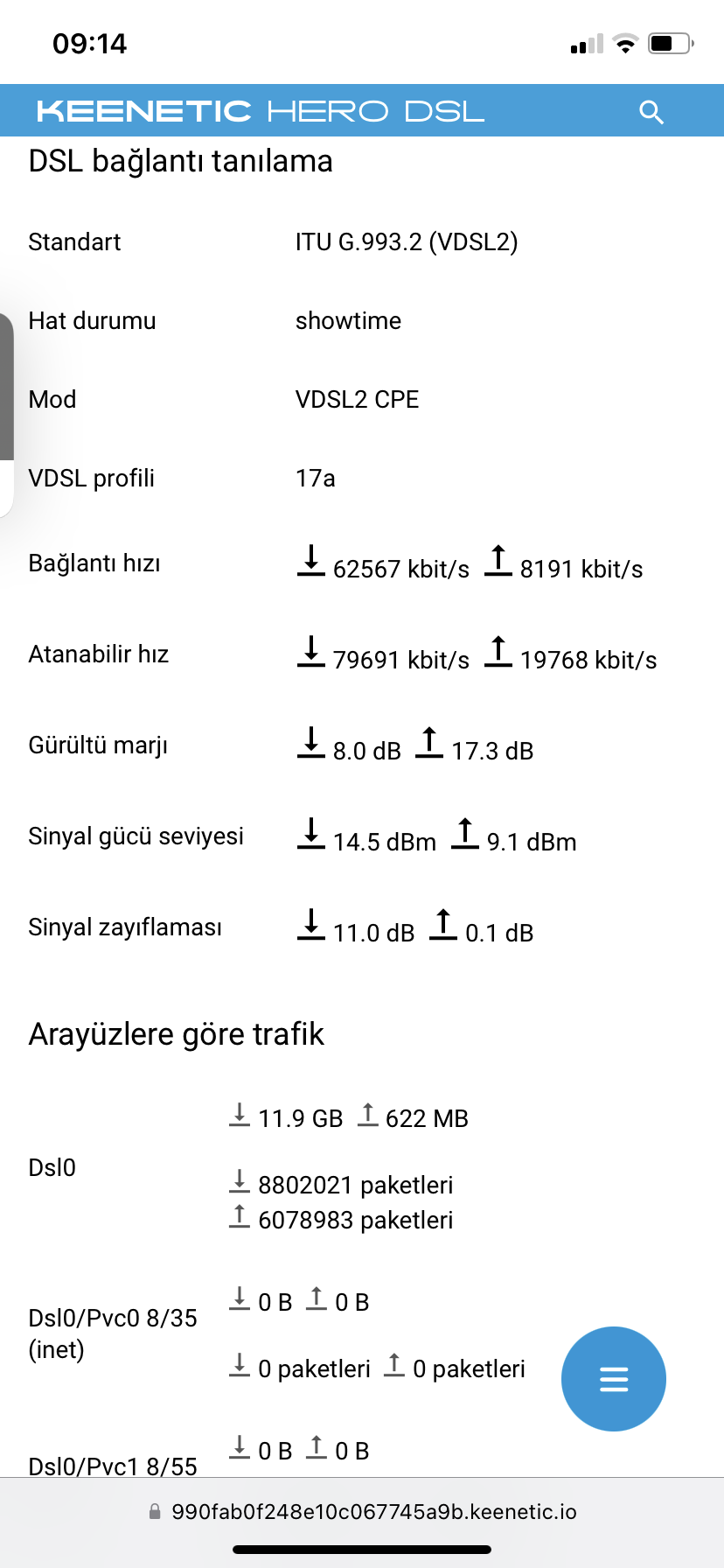

HAt
4 Haziran 2022 Özgür internet 75 paketiyle türknet'e geçtim.ilk başlarda 74Mbit ile bağlanıyordum SNR gene 8 di.5-6 Mbit civarında azalmayla şimdi bu şekilde bağlıyım.Sizce nasıl VDSL değerlerim.Bu hat üzerinde tekrar 75 Mbit alabiti miyim?

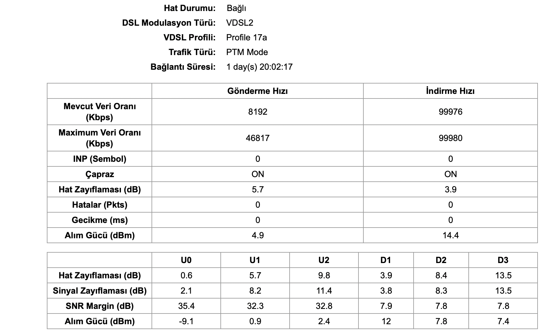

3 yıl
Mesafe 32 metre olmasına rağmen max hız 140 lardan 113 lere geldi.

3 yıl
Saha dolabında ki yoğunluk artınca max hız düşer. 2-3 kişi daha 100Mbos bağlatsa 90'lara kadar düşer diye düşünüyorum.
Bu mesajda bahsedilenler: @JouLex
3 yıl
Onu biliyorum fakat 300-400 metre uzaklıktaki değerleri atanlara nazaran daha iyi olması gerekiyor. Çok yoğun bir bölgede değil.
