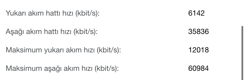

3 yıl
Paketi 35’den 50’lige yükseltmem sağlıklı olur mu?
3 yıl
Anasını satayim 50’ye yükseltirdim paketi. Simdi de Max değer 44 mbps gösteriyor ve 39 mbps hız alıyorum. 4 mbps fark icin mi 10 lira fazla ödeyecem simdi her ay ya :( kazıklandım resmen

3 yıl
olmaz, hattın sınırlarındasın nerdeyse. hızını yükselttikçe snr değerin düşecek bu yüzden ulaşılabilir hız oranı da düşecek ve kopmalar da meydana gelebilir.

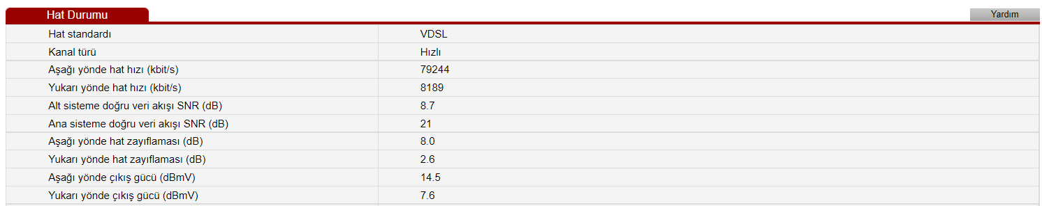

3 yıl
İstanbul Ataşehir / Merkez'de oturuyorum, genelde sitelerin olduğu yerler burası ama maalesef tam 100 mbit alamıyorum. İnşallah kapasiteyi arttırırlar.
Ancak 80 mbit gibi bir şey geliyor modeme. Hat değerlerimin iyi olduğunu söylemişti santraldeki teknisyen arkadaş ama işte 100 mbit için yetersiz kalıyor demek ki.
Sizce nasıl bu değerler hıza göre?

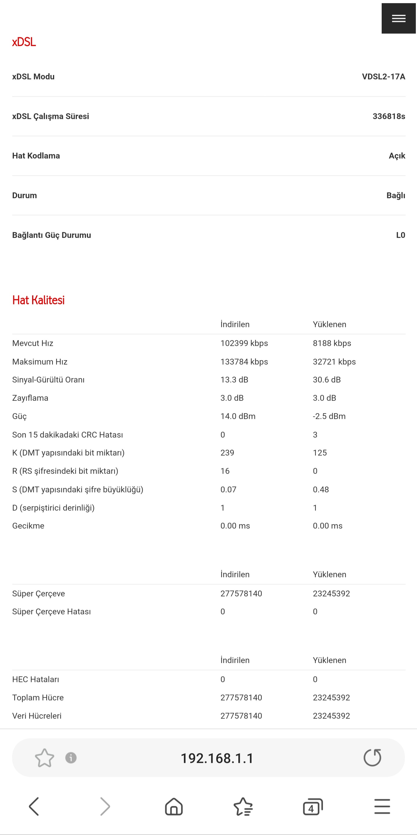

3 yıl
Selam, yıllardır 16mbit adsl kullanıyordum altyapıdan ötürü. Geçen hafta vdsl geldi, bugün ise geçiş sağlandı. Değerler bu şekilde. Altyapı sorgulamada 60mbit gösteriyor. 100'lük pakete geçtim temsilci 75e sınırlandırdı. Sınırı kaldırsam 100 mbit alabilir miyim
3 yıl
Hocam kesinlikle 100 Mbit i kaldırır. Hiç vakit kaybetmeden yükseltin derim. Hat değerleriniz çok güzel.
