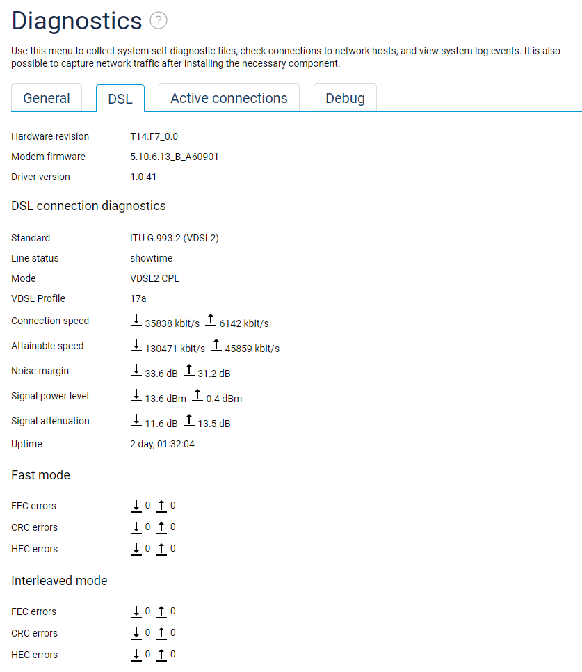

Dostlar yıllar sonra telefon hat bağlantısına döndüm bilgim zayıf yorumlar mısınız? Hız testi 60MB

Altdaki değerlerde herhangi bir düzenleme yoktur yaklaşık 200 Metre VDSL Toplam 3 ek var

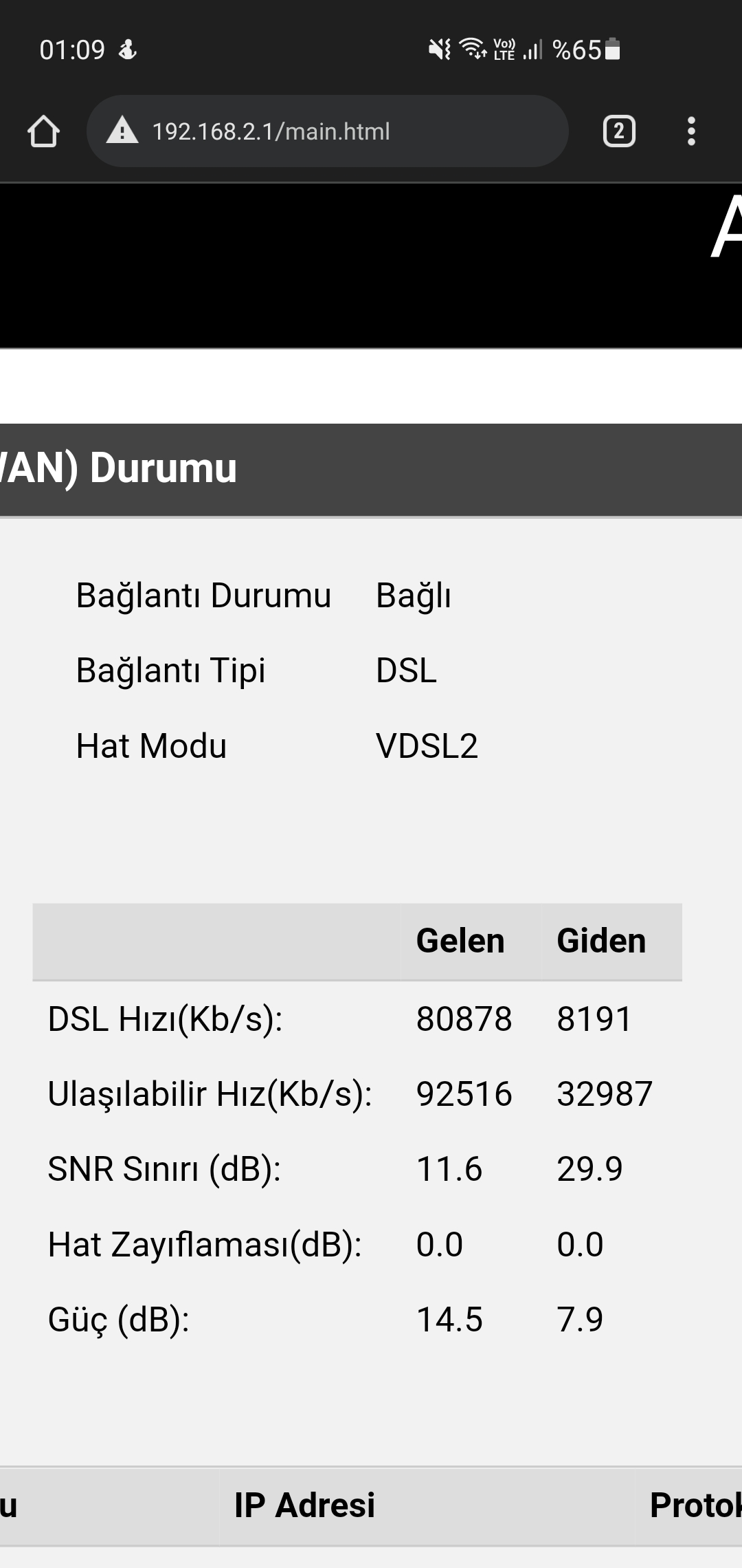

Ben de hat değerlerimi paylaşmak istedim. :)
Tahmini saha dolabı mesafesi: 140 Metre

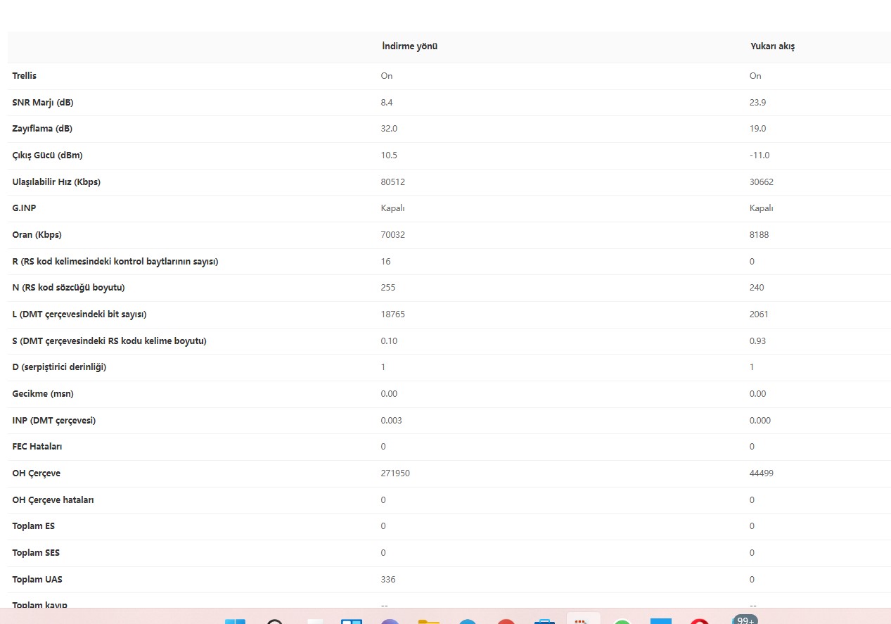

Selam Arkadaşlar En sonunda Ankasterden Direk Eve cat6 kablo cektim.78 Metre uzunluğunda Hat Değerlim nasıl sizce ? Acıkcası 24 Megabit iken snr margin 21.5 indirme yukleme 25 idi ancak 75 megabir alınca aşağıdaki şekilde gozukuyor. SAnırım kabloyu standart bir kablo secmem zayfılama ve snr marjini etkilemiş olabilir. Ama su an icin bir kopma yasamıyorum. Umarım bu şekilde duzelir. bu kablo cekim oncesi 10 sene oncenin internetini kullanıyordum 3 megabit :) Yukarı Çıkış gücünde neden -11 yazıyor bu kısmı cozemedim. Saha dolabına uzaklık 248 Metre.

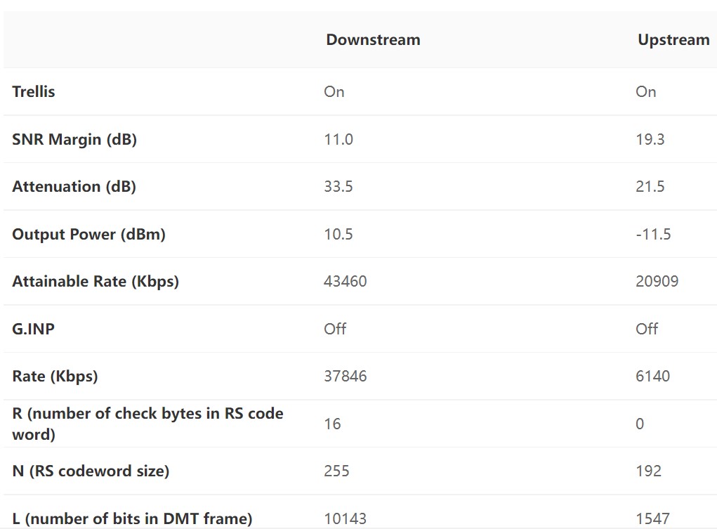

Sizde de aynı şekilde "Attenuation" değerleriniz çok yüksek. En çok 10 olması gereken şey sizde 33.5 (indirme yönünde), 21.5 dB (gönderme yönünde). Bina içi tesisatınızı yenileseniz 75--88 Mbps alırsınız
Bu mesajda bahsedilenler: @srabonn

Output power eksiye düştüğünde güç kaybı yaşıyorsunuz demektir. Ya bina içi tesisat (siz yenilemişsiniz orada sorun olmaz) ya da binaya gelen kablo gücü kaybettiriyor. Kopmuyorsa devam ama mümkünse daha sorunsuz bir port ile değişiminiz olsa verimlilik artar.

Hocam Güç Kaybı Neden Yaşıyor olabilirim Bana Eksileri ne olur. Su an sorunsuz olarak 65 Megabit üstü hız alıyorum. İleride Ne gibi bir sorun olabilir. Bu arada kablo olarak aşağıdaki ürünü almıstım 78 metre.Qportmus. Kabloyu direk ankastreden evin kapısına duvar delip direk iceri aldım mantetik alan mı etkiliyordur -11 denen gucu. İnidrmede niye normal değer var 10.5 11 mesela ? Teşekkürler.

Bağlı olduğunuz saha dolabı çok yoğun olabilir. Yoğun saatlerde bile etkisini göstermiyorsa (hız düşmesi gibi) merak etmeyin, kritik bir sorun değildir.

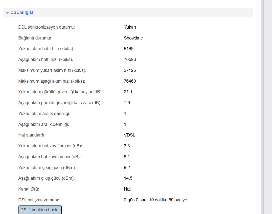

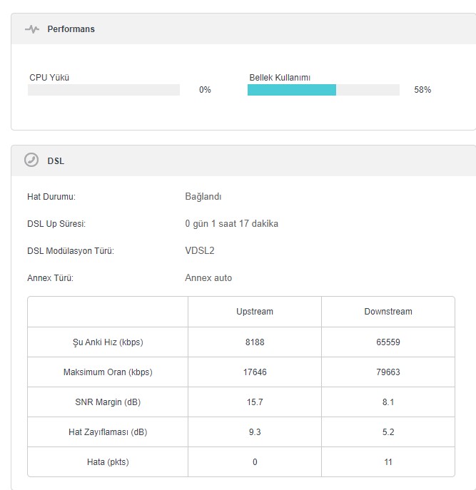

Aşağıdaki değerlerle 20 gün sonra TürkNET geçeceğim. Bağlantı problemi olmadan ne kadar hız alırım?
