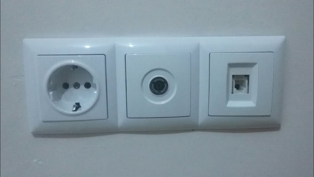

Hocam şöyle söyleyeyim anladığım kadarıyla. Modemden aşağıdaki gibi en sağda duran salondaki internet girişine bir kablo takıyoruz haliyle. Onun dışında Bina içindeki ankastreden daireye gelen kablo vardır büyük ihtimal.

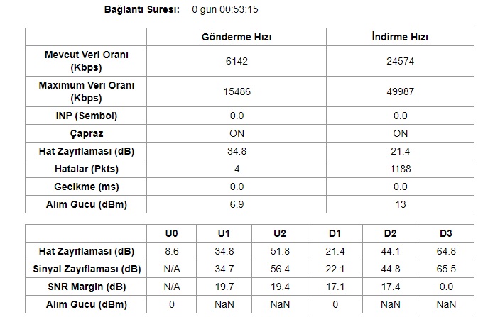

Merhaba arkadaşlar 2 aydır superonline vdsl kullanmaktayim internet hızım 33,5 mgbt olarak alıyorum yaklaşık 1-2 saat geçtikten sonra hız 1 mgbte kadar düşüyor, modemi yeniden başlattığımız zaman tekrar 33 mgbte yükseliyor delirmek üzereyim. Ekipler bakıyor mesaj atıyorlar binaya kadar gelen kabloda bir sıkıntı yok bina ici kablolamanizda sıkıntı olduğu görülmüştür diye mesaj atıyorlar. Bende modem içinden hat değerlerinin Fotoğraflarını buraya eklesem yardımcı olabilirmisiniz. Bu sorunu yeniden ankastreden evin içine kadar yeniden hat cektirsem düzelir mi. Yardımcı olursanız çok memnunolurum şimdiden teşekkürler.

değerlerimi paylaştım dostum yorumlayabilirmisin.

Merhaba hocam şuanda 50 mbps alabilirsiniz gözüküyor ben aynı mesafeden 72 mbps alıyorum.
Fotoğrafını attığınız priz'in irtibatlamasında sorun olabilir. Ustalarımız adam gibi bağlamıyor o kabloları sıfır evde internet kuruyordum dsl bir türlü sabitlenmiyordu prizi bir söktüm kabloyu soyup takmış oksitlenmiş.
Kabloyu soymadan yapması lazım bıçaklar kabloyu kesip irtibatlıyor zaten bu şekilde boşluk kalıpta oksit yapmıyor.

Hocam çok orantısız bir hat değeriniz var.
Aldığınız snr değerinde o kadar hata vermemesi lazım hız arttıkça internet kalitesi daha da düşecektir.
Ayrıca hat zayıflamasına göre o kadar hız almanız da imkansız
Yani iç tesisatta ciddi bir sorun var.

Hocam bu değerler yeterli değil hepsini Atabilir misiniz ayrıca santral mesafenizi de yazarsanız daha iyi yorumlarız.

Hocam orada yazan değer en kötü ihtimalle olanı genelde daha fazla alınır sizin bundan daha düşük alma sebebiniz iç tesisatta sorun olması
