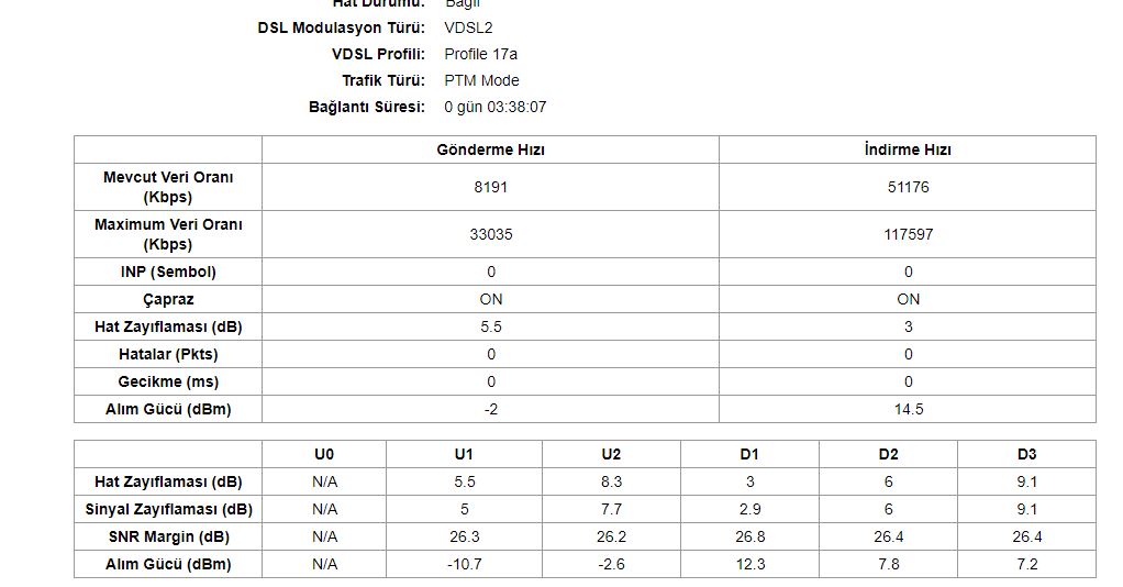

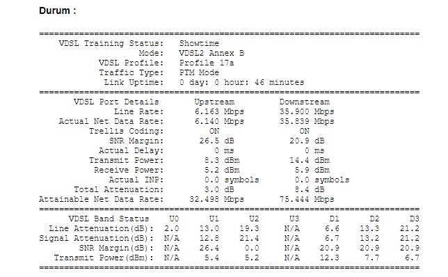

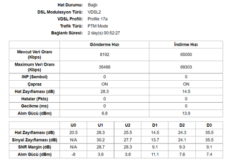

Merhabalar, saha dolaplarimiz degisti gectigimiz hafta aktif oldu. Bende turknete gecis yaptim bu sebeple, netspeed'in sitesinde yazan deger bu
Esasinda saha dolabiyla aramda 170 metre yok, hatta saha dolabinin yanindaki eve baktigimda 32 metre gosteriyor. Herhalde farkli bir olay var burada fakat bu cok onemli degil. Modem degerlerim ise soyle
Pc yaklasik 11 metrelik cat6 nexan kablo ile gigabit portlu zyxel router a bagli modem kopru modunda calisiyor. Ama hiz testimin sonuclari genelde bu sekilde
Simdi ben bu 71mbitlik degeri yakayalabilmek icin ne yapmam gerekiyor veya zaten gelmesi gereken bu mudur?
4 yıl
Hat değerin en fazla 65mbps gösteriyor. Belki iç tesisatın sorunlu olabilir. Değiştirsen yükselebilir

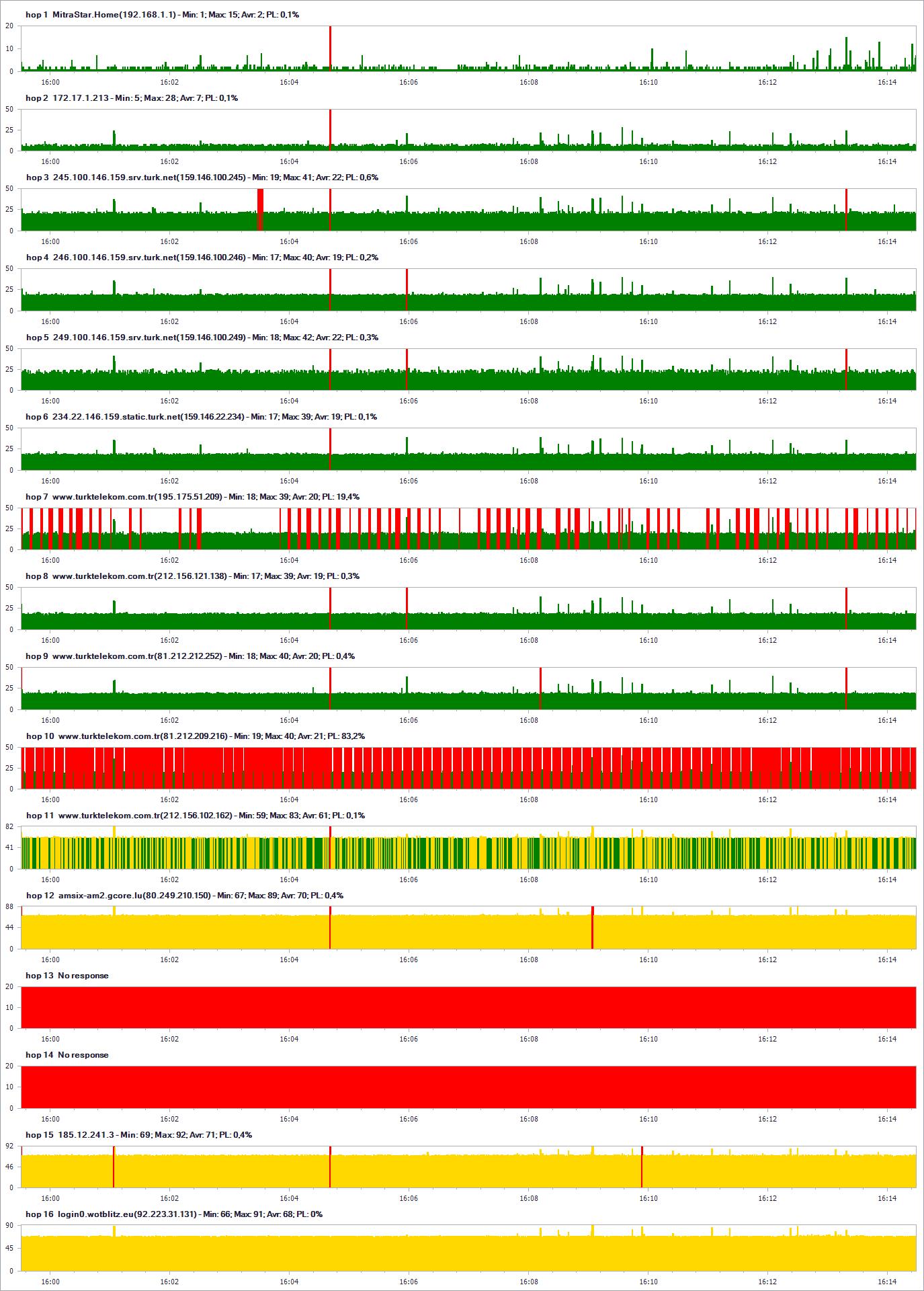

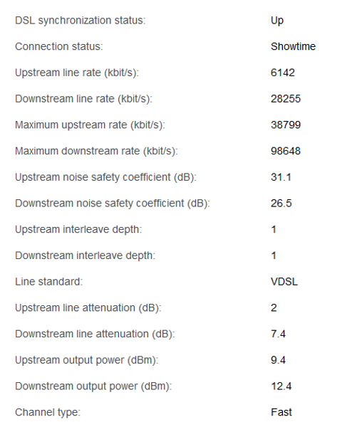

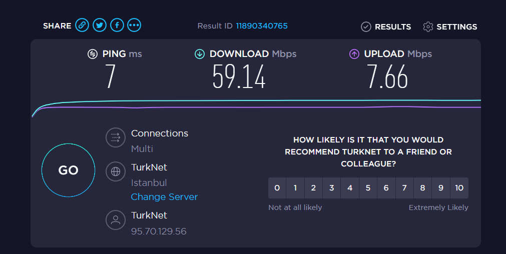

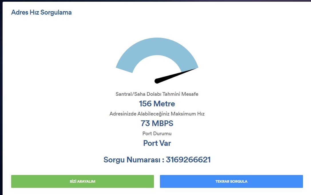

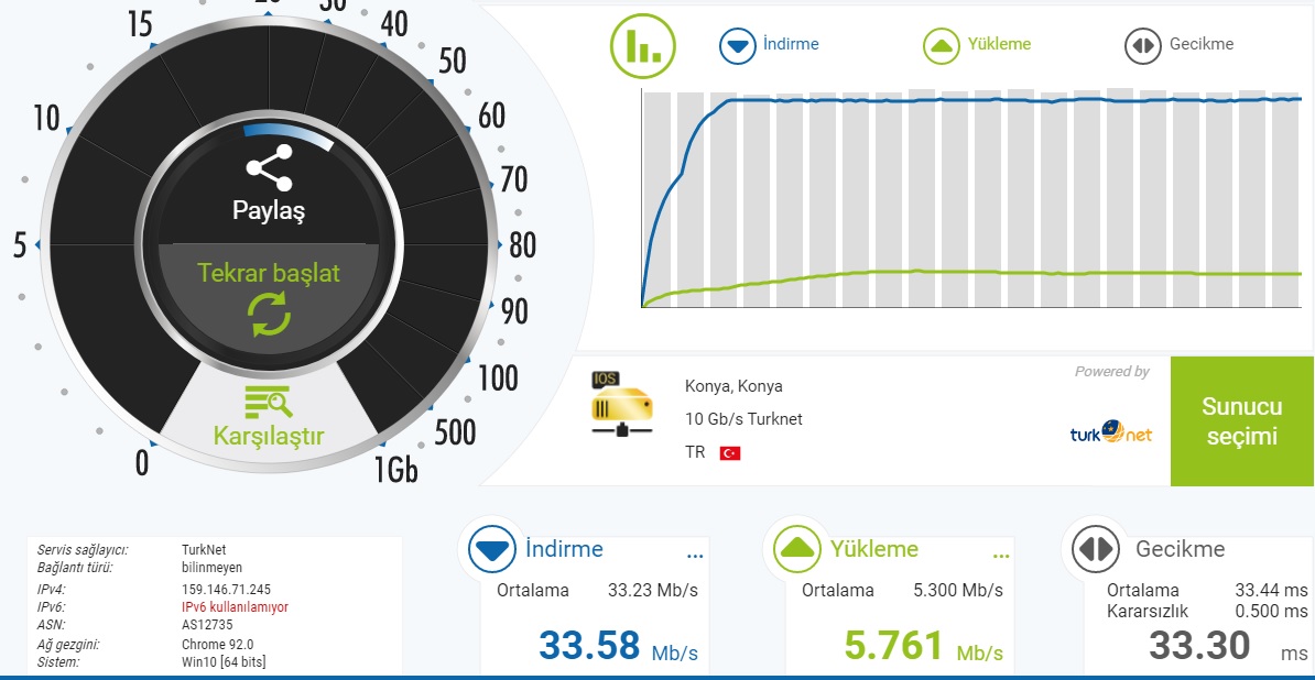

Selamlar. Turknet 35 Mbit VDSL kullanıcısıyım. Defalarca destek kaydı açtım, her defasında sorun çözüldü denildi, ekipler gelip kontrol etmiş, yazdıklarına göre bağlantıda sorun yokmuş, Ben ise saha personelini aylardır hiç görmedim. Son gördüğümde de bana gelmemişlerdi zaten. Ev içindeki kabloları kontrol etmekten, değiştirmekten bıktım.
Nette anlık takılmalar yaşıyorum. Oyunlarda lag, ping ve package loss sorunları yaşıyorum. Sorunumu nasıl çözebilirim?
Şunlar ekran görüntüleri;
Modem Arayüzündeki net bilgileri;
İstanbuldaki servera yapılan hız testim;
Saha dolabına olan mesafem 156 metre gözüküyor;

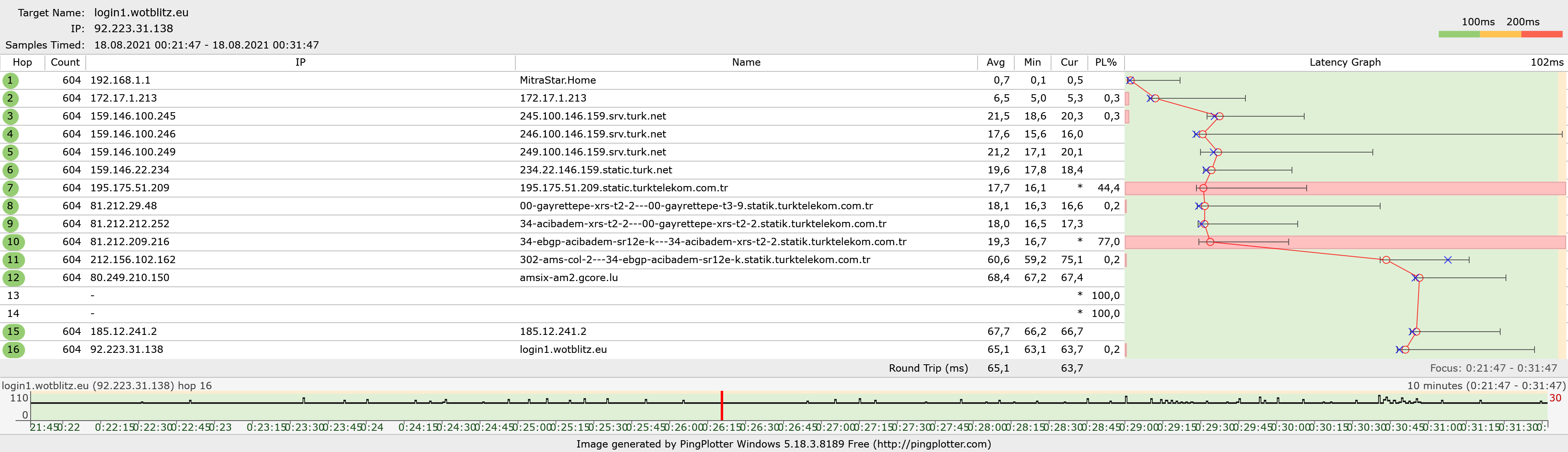

PingPlotter verim;
Sorun yaşadığım oyunun yaptığı kontollerin neticesi;
Laf olsun diye değil, gerçekten anlayan arkadaşlar yazarsa, sorun nerededir ve nasıl çözebilirim?

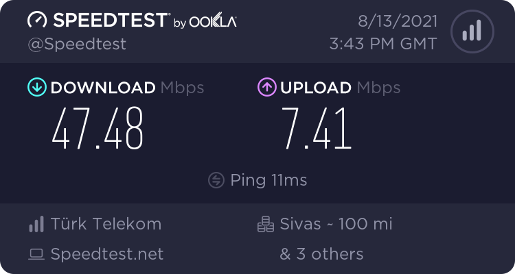

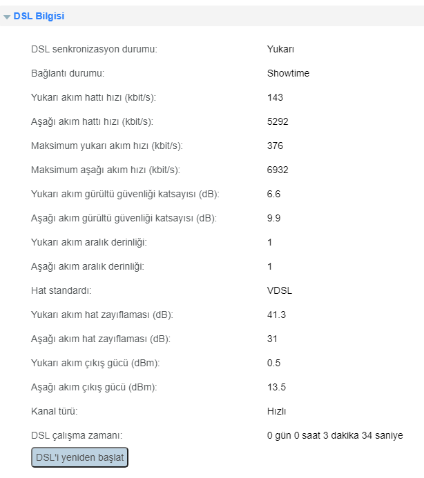

arkadaşlar vdsl kullanıyorum.
< Resime gitmek için tıklayın >2 hafta önce 24 mbit alırken önce 12'ye düştü şimdi en fazla 6 mbit. ekran görüntüsünü yorumlayabilir misiniz? nasıl düzeltilir acaba?
< Bu mesaj bu kişi tarafından değiştirildi evren377 -- 22 Ağustos 2021; 14:39:0 >
Bu mesaja 3 cevap geldi.
4 yıl
Merhaba, eğer TurkNet' ten hizmet alıyorsanız destek kaydı oluşturur musunuz? Kontrol ederek size bilgi verelim.
Bu mesajda bahsedilenler: @evren377
4 yıl
teşekkürler ama superonline kullanıyorum.
Bu mesajda bahsedilenler: @TurkNetDestek
4 yıl
Hat zayıflamanız çok yüksek iç tesisata cat6 çekin veya ankastre kutusunda bir yerlerde ek olan yerlerde sorun var soyup tekrardan bağlayın kablolarınızda sorun var.
4 yıl
Orijinalden alıntı: EyuphanKundakci
büyük ihtimalle kablolarda mıdır sorun? ama 2 hafta öncesine kadar normaldi. ilginç bi durum :)
