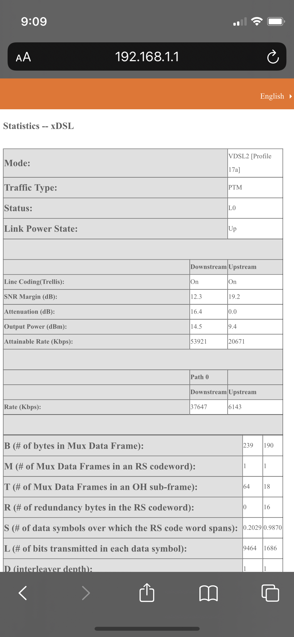

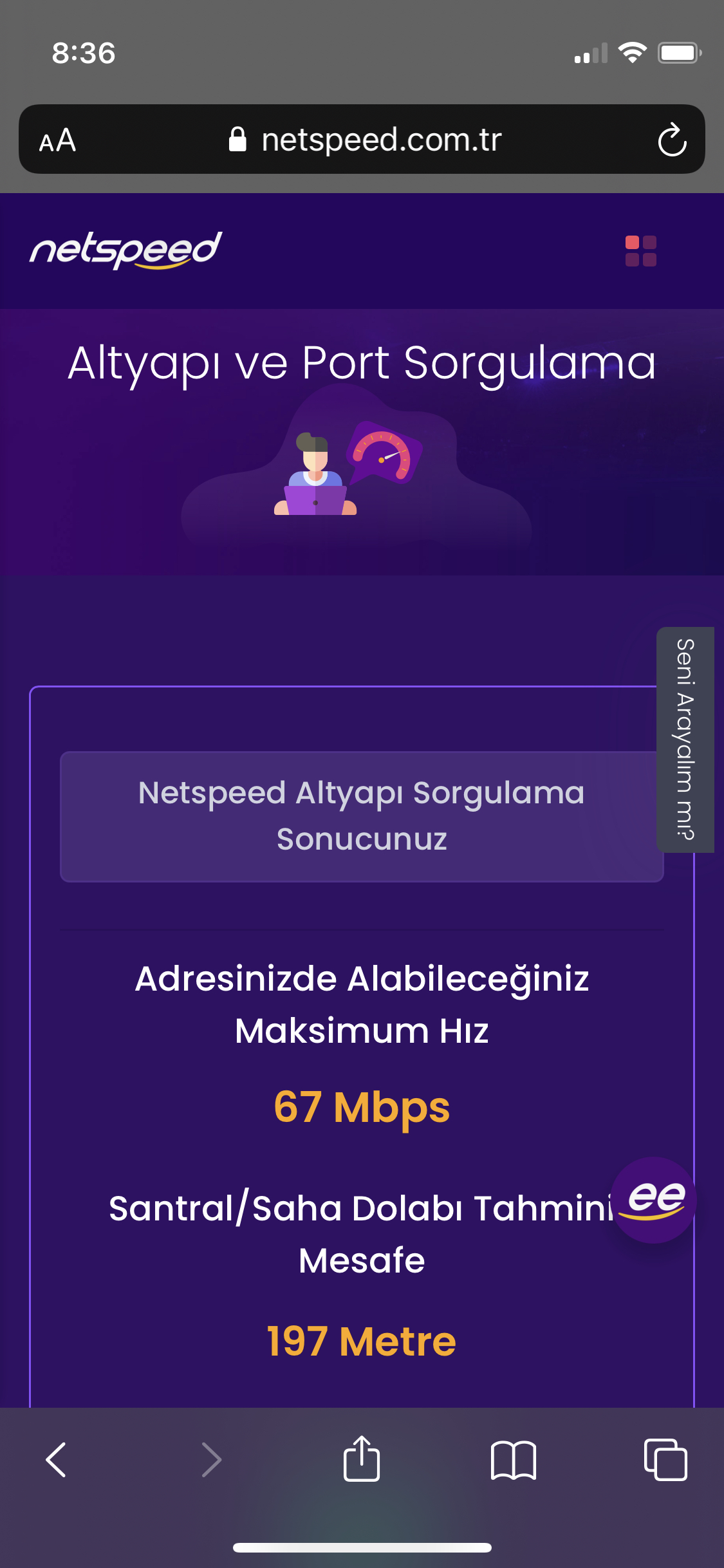

İyi akşamlar, saha dolabı mesafem 197 metre alabileceğim hız 67 mbps olmasına rağmen modemde max 52 mbps gözüküyor.
Mesafe 197 metre olmasına rağmen hat zayıflamam 16.4 gözüküyo ve bu değer tuhaf bir şekilde çok yüksek. Kablo yenilemesini reçber kablo ile yaptım ve doğrudan ankastreden ölçüm yaptığımda da değerler aynı çıktı. Sizce bu hat mesafesine göre bu değerler normal mi?
75lik pakete geçsem port düzenlemesi gibi bir şey yapılma ihtimali var mı acaba forumda öyle bi konu görmüştüm.

hattım sorgulamada 75mb destekliyor görülüyor aldığım hız 45-48 mb dedikleri iç hat probleminden kaynaklandığı değerler bu şekilde sorun neden olabilir acaba değerlerden pek anlamıyorum açıkcası
  VDSL Training Status:  Showtime
          Mode:  VDSL2 Annex B
      VDSL Profile:  Profile 17a
      Traffic Type:  PTM Mode
       Link Uptime:  0 day: 3 hours: 53 minutes
    VDSL Port Details    Upstream     Downstream
        Line Rate:   8.224 Mbps    52.526 Mbps
  Actual Net Data Rate:   8.189 Mbps    52.448 Mbps
     Trellis Coding:     ON        ON
       SNR Margin:    18.2 dB      7.6 dB
      Actual Delay:     0 ms       0 ms
     Transmit Power:    7.7 dBm     14.3 dBm
      Receive Power:   -14.5 dBm     -10.2 dBm
       Actual INP:    0.0 symbols    0.0 symbols
    Total Attenuation:    21.9 dB      24.7 dB
Attainable Net Data Rate:   25.751 Mbps    48.908 Mbps

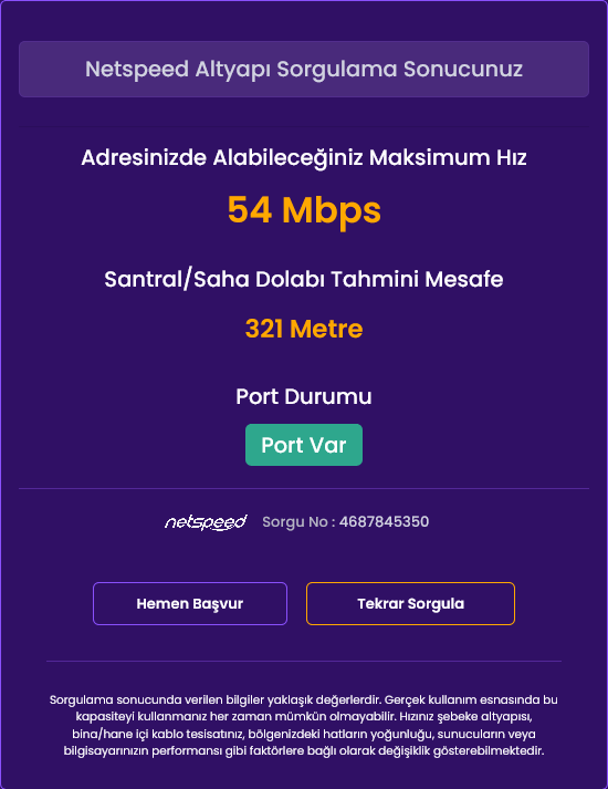

Türk Telekom VDSL bağlatmak istiyorum, müşteri temsilcisi "Bulunduğunuz yerde altyapı 55 Mbit'e kadar hız destekliyor" dedi; hat değerlerimi öğrenmenin bir yolu var mı? (Henüz VDSL ya da fiber modem almadım)
Netspeed'ten adres bazlı sorgulama yapınca şöyle bir sonuç çıkıyor:
Bu ne kadar doğrudur? Uydu haritasında evden fiber dolabına kadar mesafe ölçünce kuş uçuşu 100m, yolu takip edince 181m çıkıyor.
