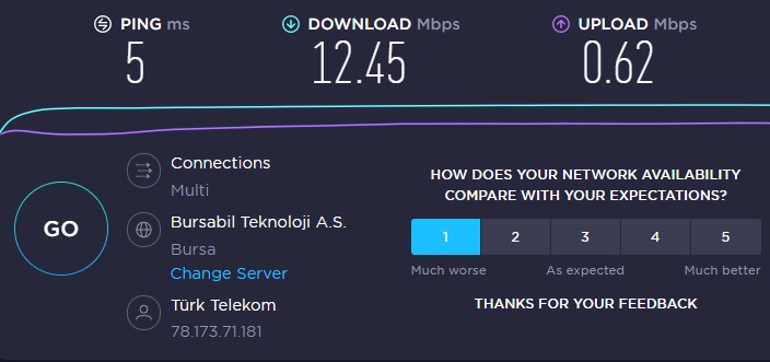

bu net değerlerinde sorun nerede?
Oyunlarda tıkanmalar, lag sorunları yaşıyorum. Package loss sorunu var.
Turknet müşteri hizmetleri hiç bir sorunu çözmüyor, kayıtları basmakalıp laflarla kapatıp duruyorlar. Ne yapabilirim?
< Bu mesaj bu kişi tarafından değiştirildi m.secim -- 3 Ağustos 2021; 0:12:2 >
4 yıl
Merhaba, yaşadığınız sorunu kontrol ederek yardımcı olmak isterim. Oluşturduğunuz destek kaydı numarasını ve konunun linkini PM üzerinden benimle paylaşabilir misiniz?

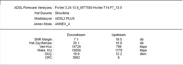

4 yıl
Merhaba arkadaslar bu hat zayiflamasi degeri normalmi? Telefondan internete girerken baglanti zayif uyarisi aliyorum.
4 yıl
Merhaba, bizden hizmet alıyorsanız teknik uzmanlarımızın kontrol edebilmesi için www.turk.net/oim sayfamızdan destek kaydı oluşturabilir misiniz?
Bu mesajda bahsedilenler: @OMERKAHVECİ

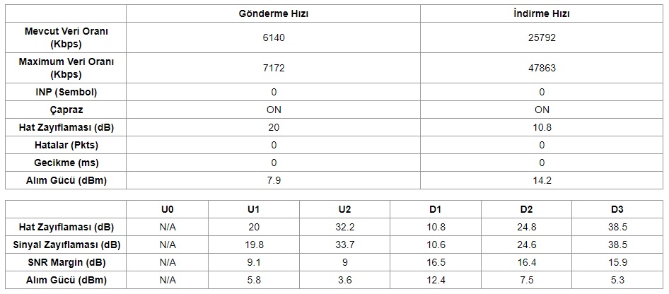

U
4 yıl
Değerleriniz gayet iyi
U
4 yıl
Bu standardın max değeri 14.5tir zaten
Bu mesajda bahsedilenler: @Conar-XP

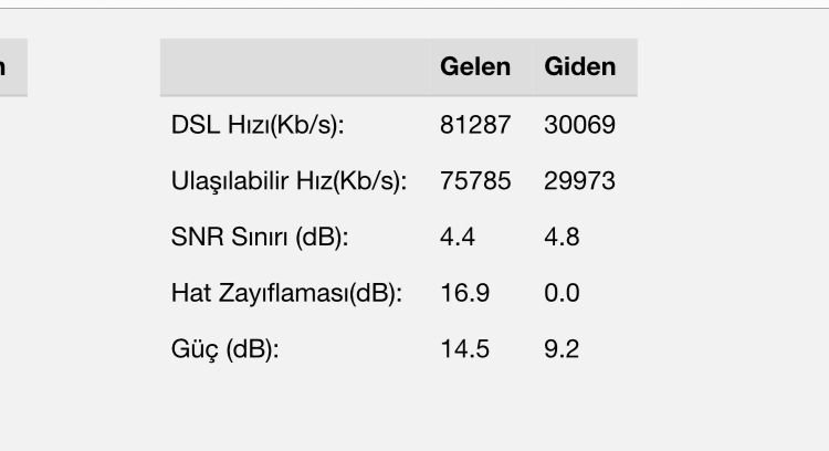

Turknet yapadayım. Mod oyuncu modu. Normalde ulaşılabilir hızımda, dsl hız da 75 mpbs idi. Gelen snr de 6.1-6-4 arası gidip geliyordu. Bugün baktığımda ulaşılabilir aynı kalmış. Dsl aynı kalmış. Snr düşmüş. Bu kilit mi var demek oluyor? Normalde 81-82 almam mı gerekiyor. Çok sorun değil gerçi, 75-75 ve snr 6 ile hattım gayet stabil. Ne kadar hız alabileceğimi ve hat değerlerimin nasıl olduğunu merak ediyorum. Sizce nasıl iyi midir arkadaşlar. 6 yıllık turknet abonesiyim ve çok memnunum
4 yıl
Merhaba, hattınızı kontrol ettiğimde altyapınızın desteklediği maksimum hız ulaşmaktadır. Hat üzerinde DSLAM kilidi (kısıtlama) bulunmuyor.
Bu mesajda bahsedilenler: @raziel82

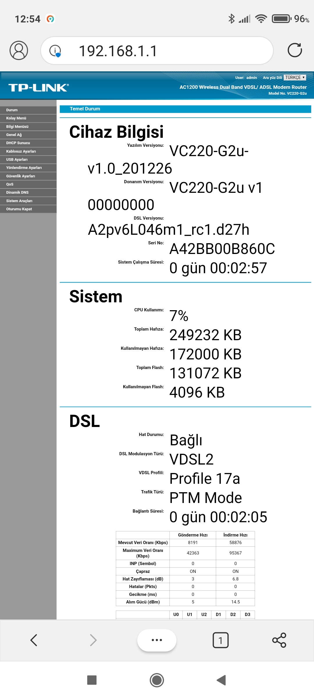

4 yıl
farklı iss sitelerinde hattımın 67mbps alacağı yazıyor modem arayüz değerleri bu şekilde. şu an 24mbps tarifedeyim iss taahhüt bitti hat taşıyacağım bu değerlere göre hattın alacağı sağlıklı maks değer kaç olur?
W
4 yıl
Sağol hocam o zaman geçeceğim iss de 35mbps olan paketlere bakmak en iyisi
