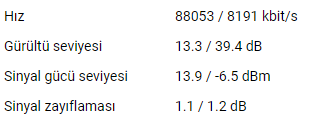

Altyapı sorgulama sitelerinden baktım santrale uzaklığım 92 metreymiş alabileceğim maksimum hız 81 Mbit'e kadar gözüküyor. Bir kaç gün önceye kadar 5.5 MiB/s'ye kadar indirme yapabiliyordum şu an en fazla 3.5 MiB/s alabiliyorum.

42 mbite düşürmüşler bi sıkıntı olmuş gibi arıza kaydı bırakın.

Şu an'ki resimlediğin verilere göre, bu hat/port üzerinden alabileceğin maximum hız'da görünüyorsun, yani bu hat üzerinden ulaşılabilir hızın ve aldığın hız farkedeceğin üzre benzerler, ulaşılabilir hızınn 50/75/100 gibi 1 değeri göstermediği ve snr değeri'nde, bu hıza eşlenik göründüğü için, senn daha üzeri hızlar'a ulaşabilmen/kullanabilmen, bu hat/port ile mümkün değil.

Mesajı güncellemeyi unutmuşum. Telefon hattıyla modem arasındanki bir problemden kaynaklanıyordu sanırım sorun. Telefonla Türk Telekom ile görüşmek için arama yaptığım sırada (daha hat düşmeden) internet gidip bir kaç saniye sonra geri geldi. Modem değerlerini kontrol ettiğimde ise aşağıdaki gibiydi.
Gözükmüyorsa: https://i.imgur.com/Xm1fPMd.png
Şu an tam 50 Mbit alıyorum speedtest.net üzerinden test yaptığımda. Yani hızım eski normal hızına dönmüş oldu. Sizin anlatımınıza göre imkansızı mı başarmış oldum? 🤔
Ayrıca ilk mesajımda 100 Mbit'e geçmeyi düşündüğümü söylemiştim fakat Türk Telekom'la yaptığım görüşmede hattımın en fazla 81-82 Mbit desteklediği için kopmalar olabileceğini söyledi bu yüzde 50 Mbit'ten devam maalesef. Benim gibi değerler alan arkadaşlar için bunu da güncelleyip eklemek istedim.

1.Si; ilk verdiğin resimdeki değerlere göre, bu hat/pot ile mevcut hızınn üzerine çıkman mümkün değil demişler, imkansız denmemiş, port değişilirse 100'de alırsın, yani imkansız diye bir şey yok.
2.Si sen bir şey başarmamışsın, hat değerlerin yükselmiş ve sana hattın 81-82 destekliyor ama koparsın diyende, bu hat değerlerine göre konuşuyor olamaz, bu hat değerlerine göre; koparak dahi olsa rakam olrk dâhi 80 alamayı bırak göremezsin bile, çünkü modem sana bu değerler ile en fazla 69 küsür görebilirsin diyor, o hızın dibine kadar küsüratıyla dâhi bağlandığında ise, nette testlerde 65'i geçemezsin fakat snr değerine bakılınca bu hat 8snr değeri ile max 65mbit ile kopma yaşamadan bağlanabilir, nette testlerde ise 61 ~ 63mbit hız görebilir, yani bu hattın şimdiki değerlerine göre en fazla alabileceği hız bu şekilde, 80 den kopmayacak bir bağlantı ile 20mbit kadar gerisinde, alırsın ama kopabilir dedikleri bağlantınn ise 10-12mbit gerisinde kalır.
